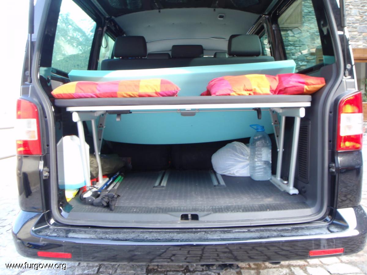

tranquis compis yo tengo la beach pero diria que la multiflex board es la misma aqui teneis la foto
delarco
Febrero 15, 2010, 12:44:02 pm #890 Ultima modificación: Febrero 15, 2010, 12:45:42 pm por delarco
Esa pieza negra que se ve.. es un tornillo de rosca que engancha la multiflex? Si la respuesta es sí:
1. Desenrosca y saca el la multiflex.
2. Añade un perfil en L con un agujero q coincida con la rosca de la multiflex.
3. En el lateral del perfil... las guías...
4. Presentas la guía encima de los raíles... poner la multiflex y enroscas....
Pis paaaaaaaaaaaaaaas jajajajajajajjaa
Hay partes complejas xq no es tan simple... depende del extraible (si tiene paredes laterales) se más xungo meter la mano para enroscar... pero bueno... Como opción adicional tb anclar otro juego de guías a los railes de los asientos para más estabilidad :p

correcto una buena solucion, pero como decia antes, no quedará muy estrecho el mueble con lo que se desperdicia en izq y derecha?

A mi aquí me hicieron calculos para mi nevera... y con el hueco y demás... tras calcular y dudar... calculamos que como mucho podriamos meter aluminio de 3mm... vale al final me ha entrado contrachapado por ambos laterales... Tienes hueco de sobra... perderas entre guias, perfiles y demas... nose... 5-7cm? a voz de pronto...

Yo no quiero hacer un cajón, solo quiero hacer una bandeja extraible/corredera.

Jodó xD echadle un ojo a la primera página, vereis la furgo de Atxur... es una T4 pero hazte a la idea, veras que queda de lujo
radikalrif
Esta es mi furgo, de momento la idea de delarco me gusta, pero no se si la tabla aguantará el peso de la bandeja extendida y llena de cosas. (Es que la base de la multiflex solo tiene 50 cm).
delarco
Tienes un par de opciones:
a) Contrachapado de 15mm... si aguanta a gente sobando encima... aguanta lo que le pongas (con salvedades xDDDDDDD)
b) Aluminio de 3 ó 4mm creo que te iría cojonudo también... menos altura e igual resistencia. Con la ventaja de que es más fácil de limpiar ;)

AY. Perdona delarco, me he explicado mal. Me referia a que no se si aguantará la base de la multiflexboard, (donde se pondria el perfil en L), solo con un tornillo y aguantando el peso.
radikalrif
Otra cosa, hay que pensar en el grosor de la chapa. No puede ser de mas de 3 mm ya que la multiflexboard encaja perfectamente con el asiento para hacer la cama y si hace mas de eso el desnivel entre asiento y multiflex seria muy incomodo.
Pero que conste que lo voy ha provar como tu dices eeehhh ;D
