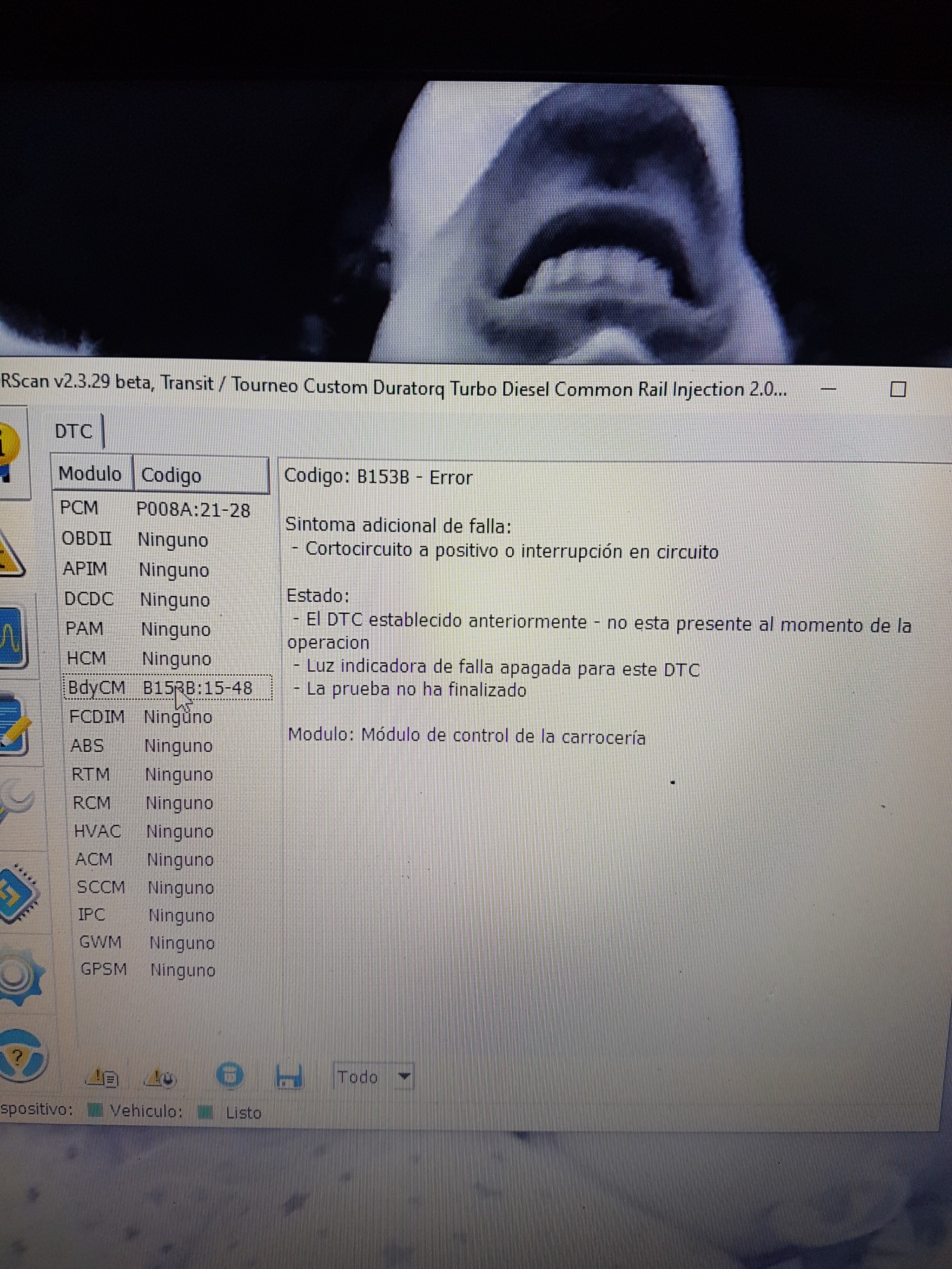

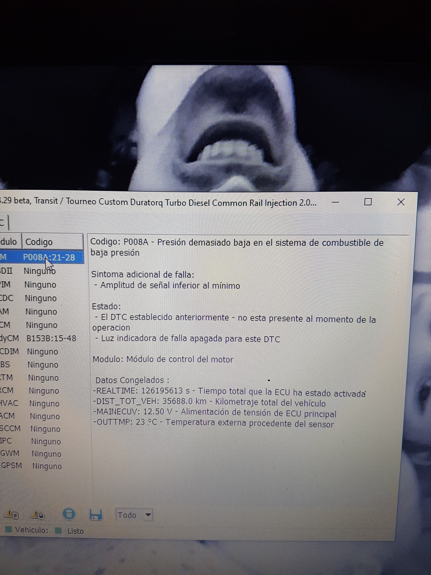

Hola linux. Estuve mirando haber si yo tenía el DDM ya q tengo espejos electricos calefactables y el cierre de ventanilla con un toque pero no es así. Me gustaría saber si la tourneo custom como mi modelo lo lleva( por si hay alguno en tu grupo q tenga alguna)También, me gustaría hacerte una consulta, aunque igual no es el lugar más correcto. Me sucede q puntualmente al ver dtc,s en forscan me aparecen estos 2 dtc.Se q hubo una serie de inyectores defectuosos y tb se q ford no me va a avisar, además estoy fuera de garantía. Sabes si alguien le a sucedido algo parecido o le aparecía dicho dtc antes de romperse los inyectores x completo? Gracias de antemano
Linux4ever
Cita de: Endikartz en Junio 05, 2020, 13:40:37 pmHola linux. Estuve mirando haber si yo tenía el DDM ya q tengo espejos electricos calefactables y el cierre de ventanilla con un toque pero no es así. Me gustaría saber si la tourneo custom como mi modelo lo lleva( por si hay alguno en tu grupo q tenga alguna)También, me gustaría hacerte una consulta, aunque igual no es el lugar más correcto. Me sucede q puntualmente al ver dtc,s en forscan me aparecen estos 2 dtc.Se q hubo una serie de inyectores defectuosos y tb se q ford no me va a avisar, además estoy fuera de garantía. Sabes si alguien le a sucedido algo parecido o le aparecía dicho dtc antes de romperse los inyectores x completo? Gracias de antemano
Buenas. Pues a ver, te comento:
El error B153B no le hagas caso. Sale muy a menudo y es por un tema eléctrico. ¿Tienes portón trasero? Hasta lo que he podido investigar tiene algo que ver con el sensor de las luces del portón o de las puertas correderas. ¿Tienes desactivadas las luces de cortesía del portón o de las puertas laterales? Yo llevo el cable de esas luces desconectado y también me sale siempre ese error.
El P008A no tengo ni idea por qué nos sale, y digo nos sale porque todas las furgos a las que le he metido el OBD tienen ese error. La mía tiene 70.000kms y desde el primer día me di cuenta de ese error pero ahí sigue la furgo, sin cambio de inyectores ni nada, así que ya no le hago mucho caso. Suelo ir eliminando los DTC desde la versión móvil de forscan.
Debes de tener en cuenta que después de editar algún modulo siempre te aparecen errores así que lo que hay que hacer después de modificar algo es borrarlos.

Ok, pues ya me quedo más trankilo. La verdad es q no se nota perdida de potencia ni sale luz de averia en ningun mometo. Llevo portón y las luces de la lateral y portón la bombilla kitada. El fallo de corto me planteaba q fuese por poner led en el interior. En las modificaciones sencillas de bcm hay posibilidad de poner led como luces de cortesia, llevas led en interior? Gracias por todo este trabajo q es de gran ayuda!
