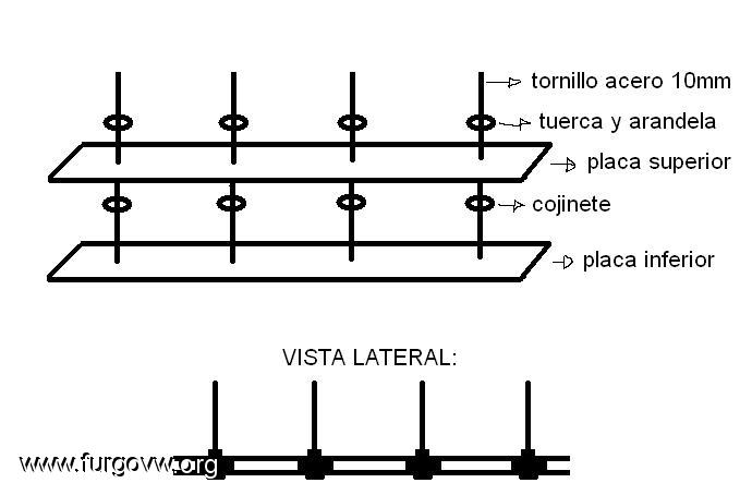

Oye komo has hecho lo de los machos del asiento k van en los railes??
Los has hecho tu tmb??
Y para deslizar el asiento para atras o adelante, komo lo blokeas luego??
Un saludo y felicidades por esa makina!!

Pues asi es!!!! Para poder colocar el lcd en el cuadro central he tenido que quitar las salidas de aire central y el mando de control del aire que lo he transladado a la guantera inferior, la que esta justo detras de la palanca de cambios, ya pondre fotos. Para realizar toda esta transformacion he destripado  medio cuadro para luego injertarle otro medio de lo mismo. Acoplar el bluetoonth, voltimetro...  Los machos de las guias estan hechos con pletinas de acero de 400x25x4, dos de la misma medida por cada rail, separadas entre si por un cojinete que es el que se desplaza a lo largo del corte del rail. Estas dos piezas estan unidas entre si por 4 tornillos de acero de 10mm de grosor y 60mm de largo, los cuales sobresalen por la parte superior para luego sujetar el sillon( no se si me entendeis)No hice fotos cuando los construi, pero desde que pueda le hago alguna.

Si pudieras poner alguna foto o algun dibujo, mejor por k no me aklaro mucho, muchas gracias!!

Es decir: la pletina inferior se queda dentro del rail, el cojinete es el que queda justo en el corte del rail y la placa superior descansa foble el rail. El tornillo lo que hace es mantener las dos piezas unidas. Luego con el resto del tornillo (el que sobresale por arriba) sujetamos el sillon.

Cita de: luis betancort en Junio 17, 2008, 23:35:16 pm
ALGO ASI:
Cita de: luis betancort en Junio 17, 2008, 23:43:31 pm
Muy buena idea si señor, pero komo haces para desblokearlo y hecharlo para adelante o para atras??Aflojando las tuerkas??

nooo!!! Tremendo rollo entonces!! Las pletinas quedan con un poco de juego el justo y necesario para rodar el sillon hasta donde tu quieras (dentro del largo del rail) Ya luego para bloquearlo donde tu quieras lo unico que hice es hacer unos agujeros en el fondo del rail que son atravesados por unos pasadores tb de acero de 10mm que estan sujetos al sillon(tipo fechillos mas o menos) Es decir, desplazas el sillon y donde lo quieras bloquear ahi realizas justo a la altura del pasador un agujero. Me esplique bien????
