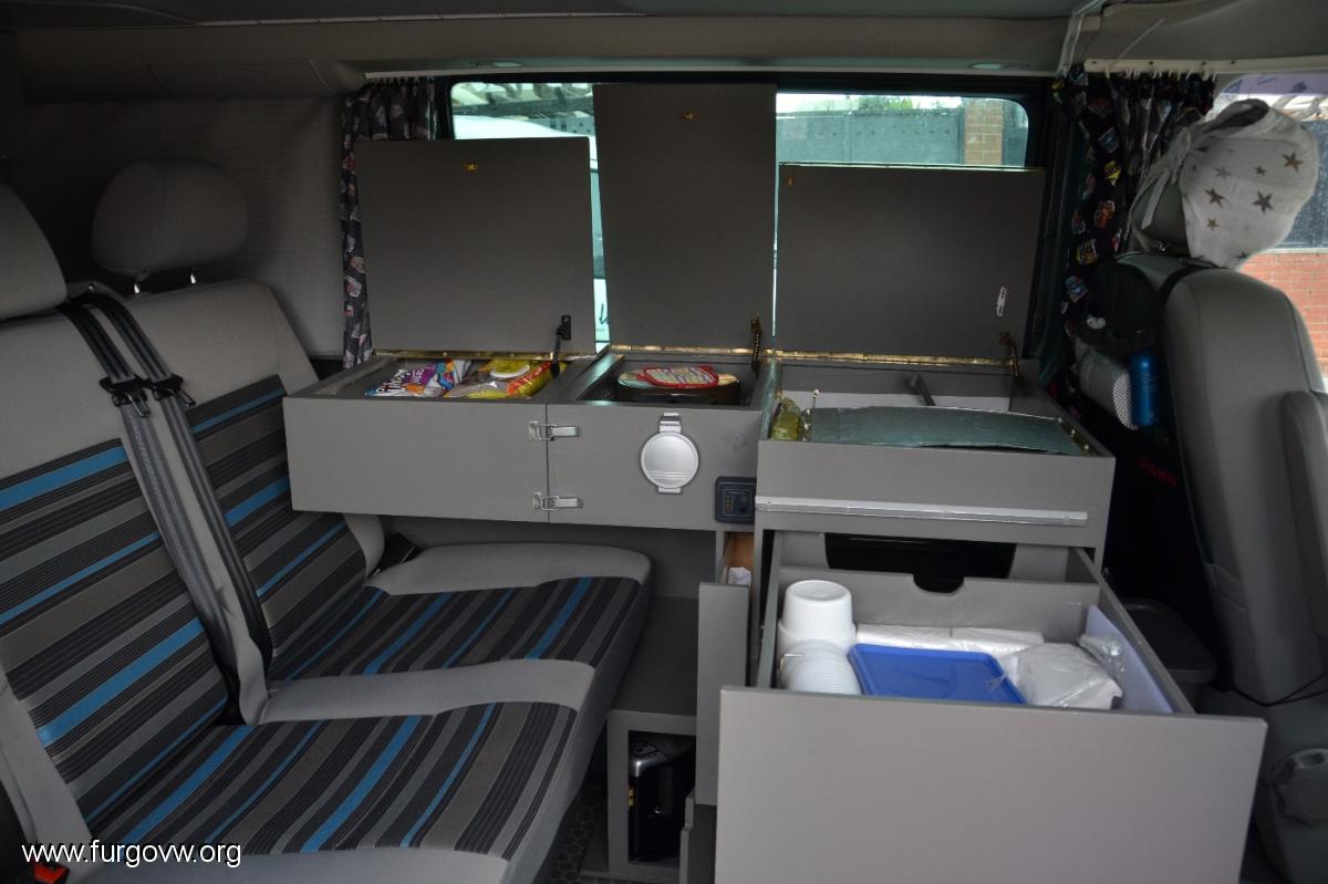

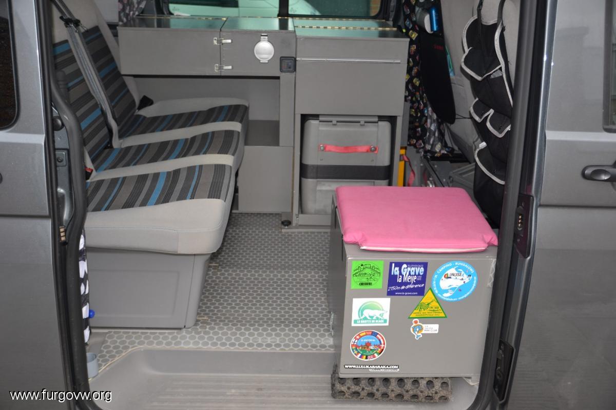

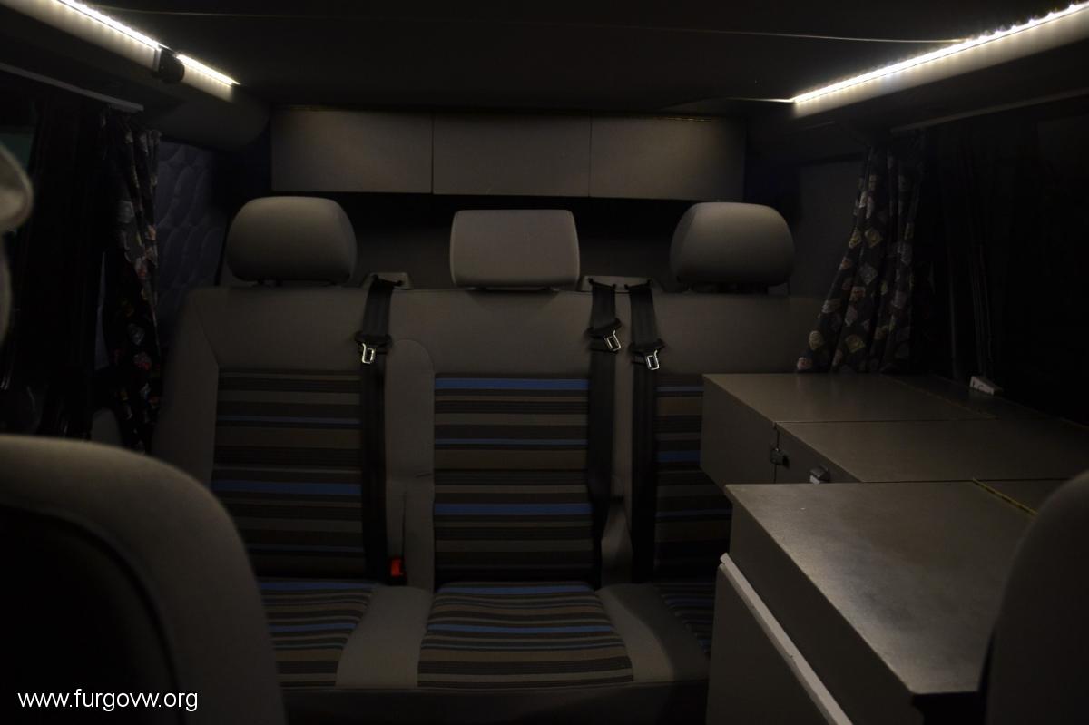

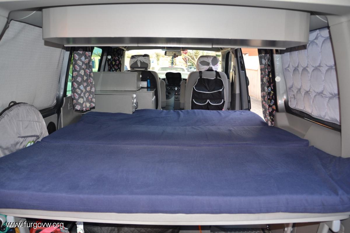

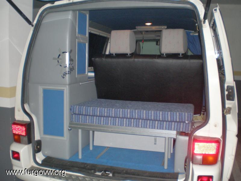

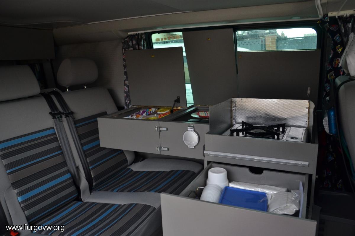

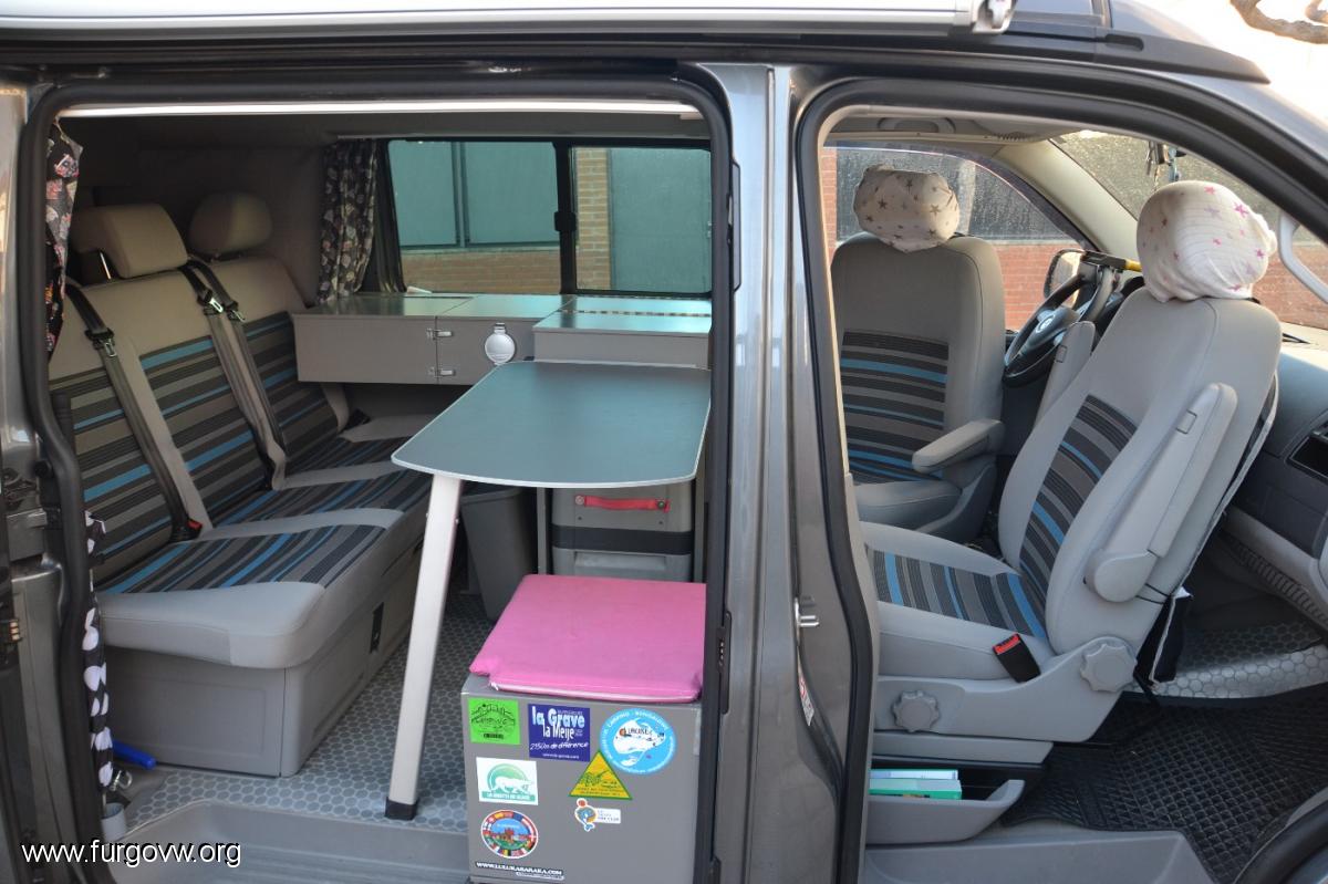

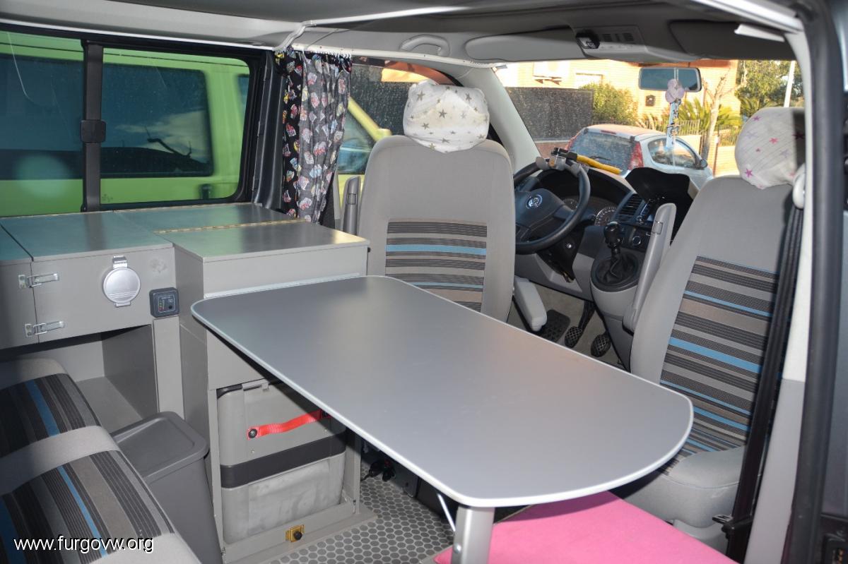

Hola a todos!!! Soy nuevo en este foro y aqui cuelgo algunas fotos de la transformacion que yo mismo le he dado a mi t4 para ver que os parece.

y esos muebles que son de pvc donde las pillao
por cierto se ve de lujo .palmas

oye aclarame lo de los muebles como los has hecho vamos no te cortes ;D

Cuenta algo más de como has hecho los muebles.

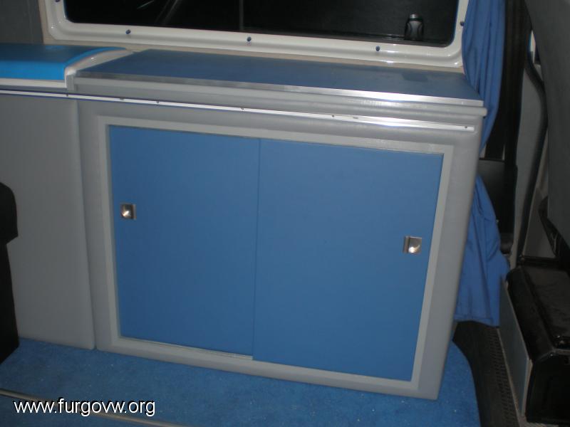

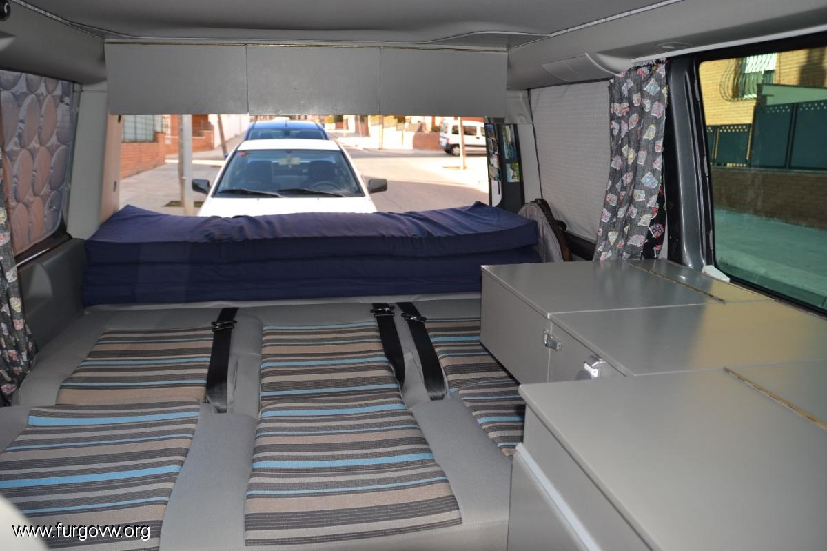

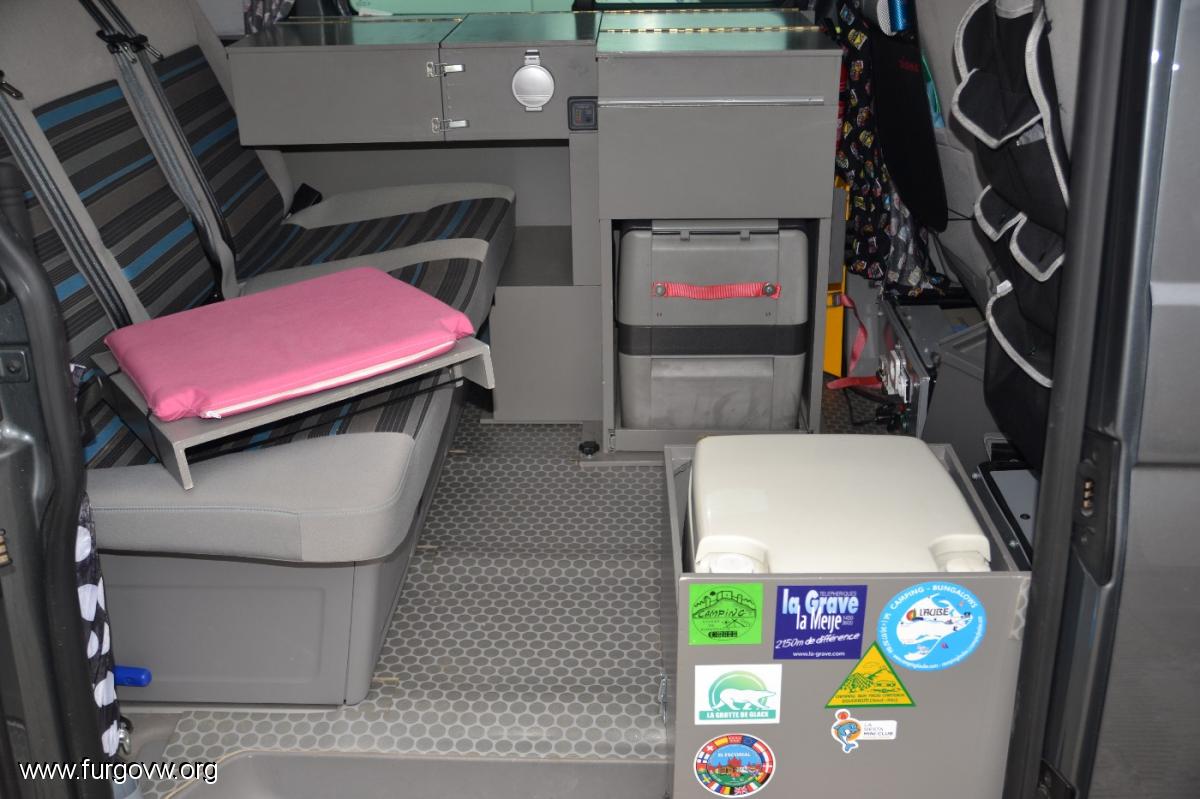

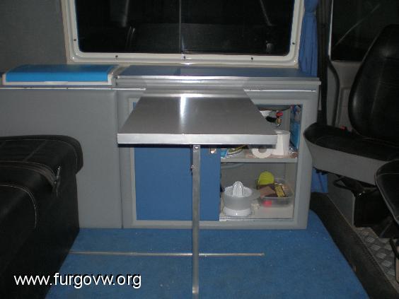

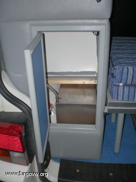

Muchisimas gracias a todos!!! Me alegro que os haya gustado!!! Bueno pues la verdad es que la gente que me conoce dicen que soy apañaito, yo no creo que sea pa tanto, aunque hay veces que si que me sorprendo yo mismo de mis trabajos. El truco yo creo que esta en tener paciencia y ser cuidadoso con los minimos detalles. Con estas dos claves y un poco de maña se consigue todo. Para hacer los muebles primero hice una estrucrura de listones de madera de 30x20, una vez terninada a medida tape todos los laterales vistos con chapilla y luego los he forrado de gomaespuma de 1cm y por ultimo  he tapizaco con escay en color gris. Creo que tengo alguna foto del proceso por ahi pero tengo que buscarlas. Las puertas de corredera son de DM de 10 forradas con escai azul.Aqui cuelgo alguna foto mas.

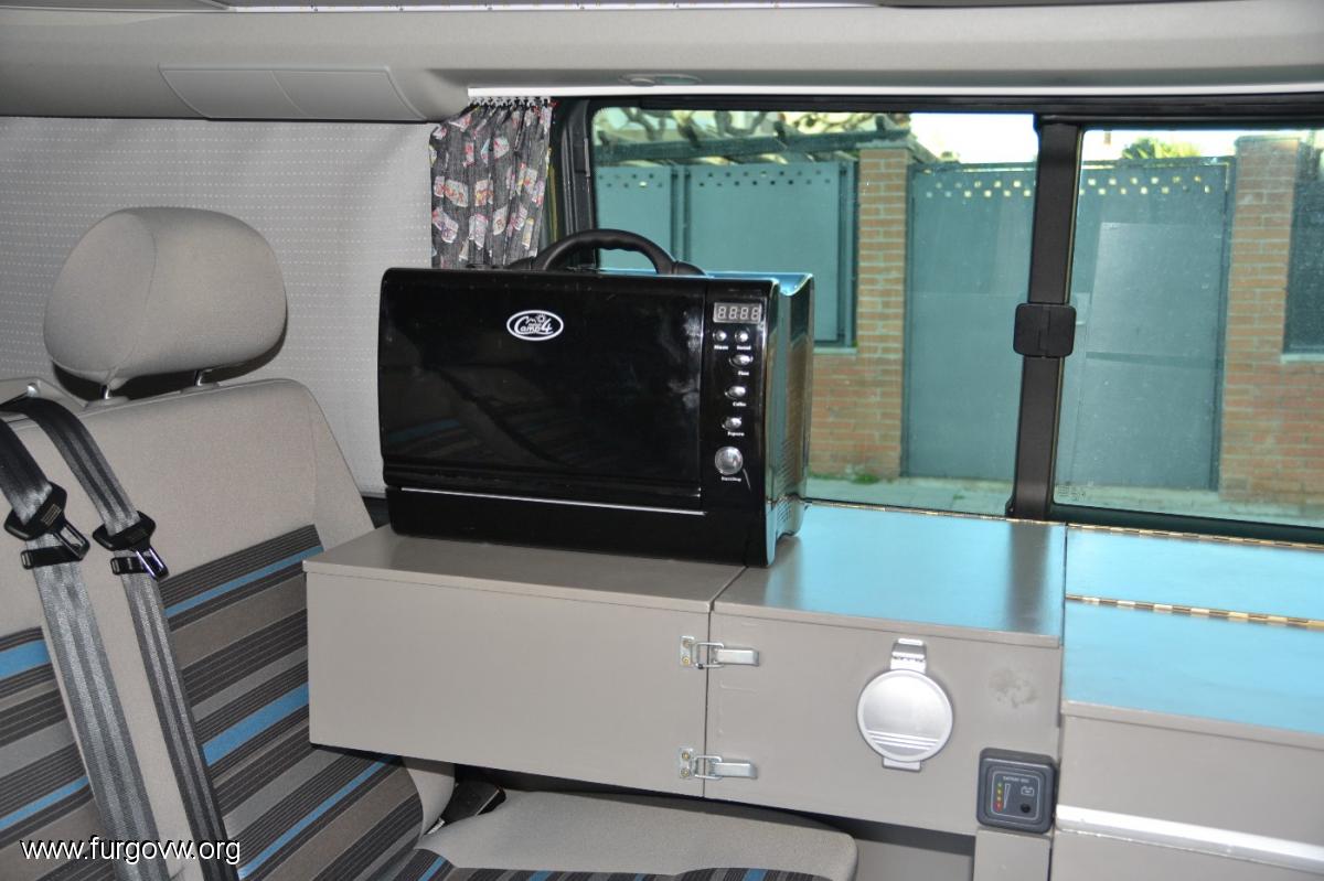

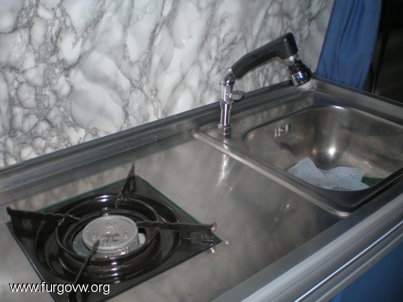

Ese hornillo? esta muy fino, y el apaño del grifo para ganarle altura igual

No! no soy tapicero pero me defiendo como puedo. No es la primera chapusilla que hago tapizada, dicen que cortando huevos se aprende a capar, jejeje ;D. El grifo lo he sacao de mi currillo, me dedico a vender productos y mobiliario de peluqueria aunque no lo parezca y de ai e sacao el grifo, que es de un lavacabezas, solo le he acoplado una llave de paso y efectivamente un extensible para ganar altura.
