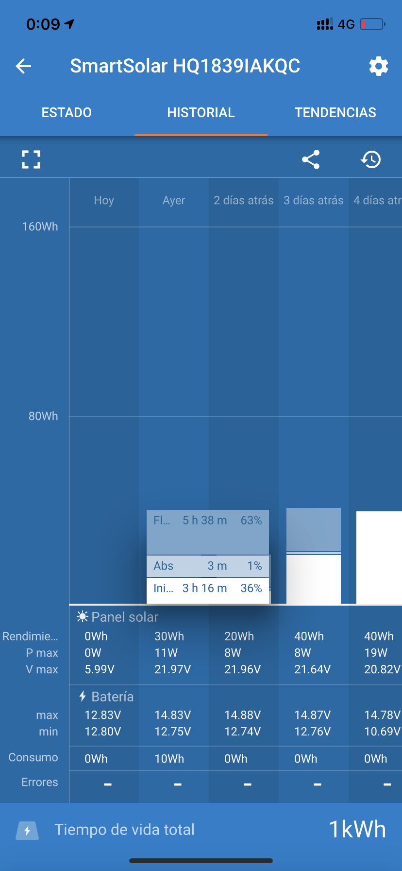

Enero 16, 2020, 01:00:26 am #34 Ultima modificación: Enero 16, 2020, 09:50:16 am por Acu1989
Os pongo , una captura de los voltajes de los últimos días . En ella se ve que el sábado noche, segunda noche con la calefa, la batería ya se hundió por completo en medio de la noche y la calefa ya no arrancaba.
El recorrido:
Sabado: salgo con la batería en flotación 12,85, hago unas 2 horas y media de trayecto y al llegar ya 12,6. Tras toda la noche con calefa puesta en el medio de la ruleta y casi todo el rato en marcha porque estabamos a -5, batería a menos de 12 por la mañana!! Este consumo ya me parece una locura, ademas la nevera la teniamos apagada...
Me voy a esquiar y al mediodía al comer veo que con la placa ha subido bastante. Nos movemos unos 45 minutos, aparcamos y otra noche de calefa y -11 grados. Obviamente, como ya partíamos de una bateria bastante descargada a pesar de la carga de la placa, ya no aguanto toda la noche y la calefa dejo de funcionar en medio de la noche.
Yo esto no lo puedo entender. Con mi antigua T4 con la instalación hecha por mi con rele Nagares automático, misma batería AGM de 100Ah, mismos consumos (leds, usb pra teléfonos, nevera y calefa (eber en vez de webasto aunque esto no creo que cambie mucho) en dos días en Andorra con mucho frio y la calefa puesta como este finde, la batería ria a 12,2, y en la kepler no aguanta ni una noche casi...
Aqui os pongo los datos del VICTRON de los últimos días . El domingo es el 4 días atrás

Creo que no se subir las imagenes... ¿hay algun tuto? Le he fado al logo de añadir imagen e inserte la url de la foto en google drive pero no se ve :S

He editado mi mensaje con la captura

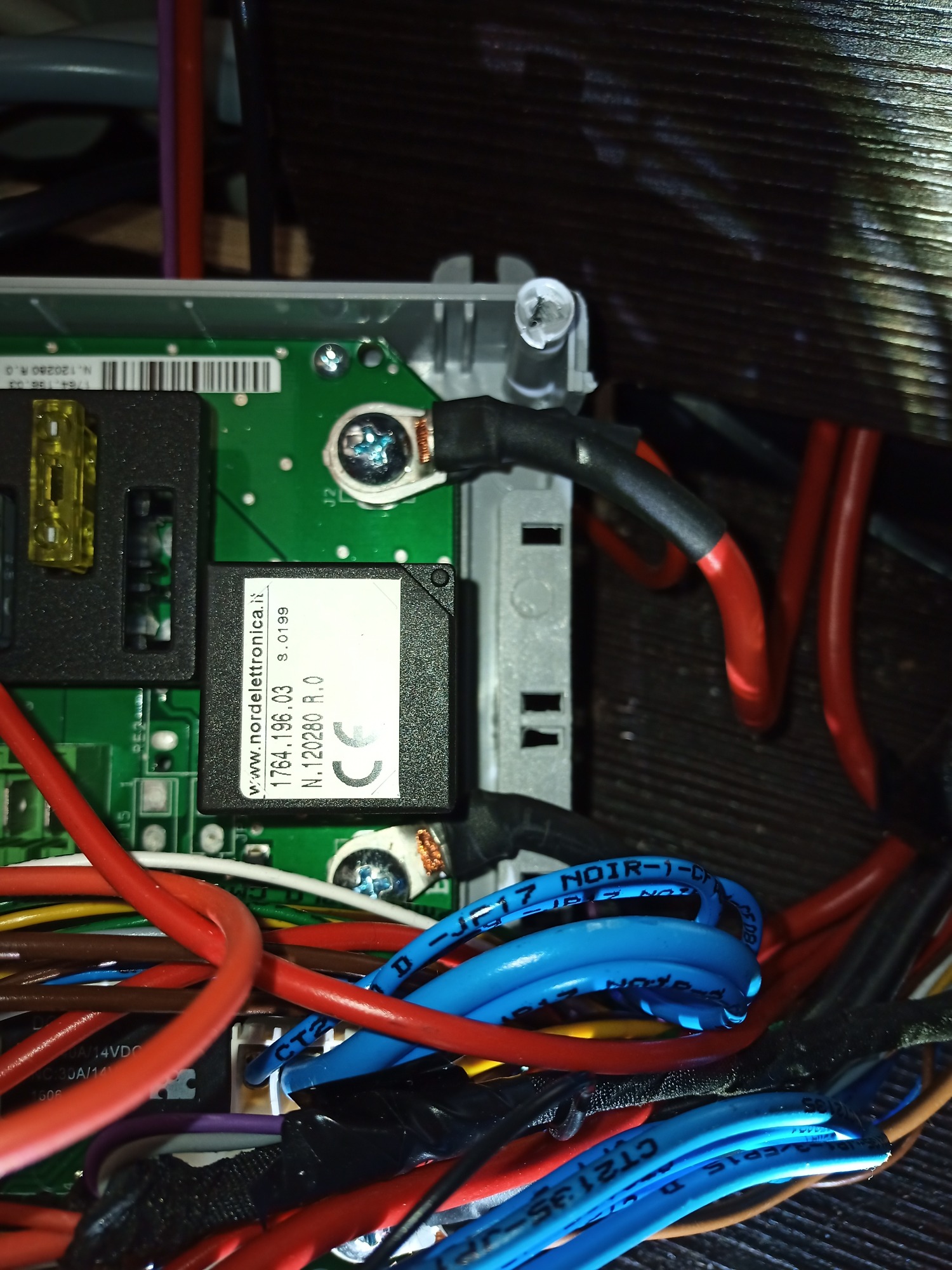

El problema que tenéis varios usuarios con la Kepler t6 es debido principalmente al derivador de serie que llevais, fabricado por Nordelettronica (Acu1989 ya habló de ello...) y comercializado por esa empresa a todo el grupo Rápido & Co....
Tengo pendiente subir por ese hilo fotos, esquemas y manual de dicho derivador, a ver cuándo saco un rato para hacerlo bien. Sólo os puedo anticipar que no lleva un relé V2, lo cual ya de por sí es un fallo, sino uno normalito de contacto, un NVF4-3A-S80a sin diodo ni voltaje de corte e integrado en la placa del derivador (segunda foto)...

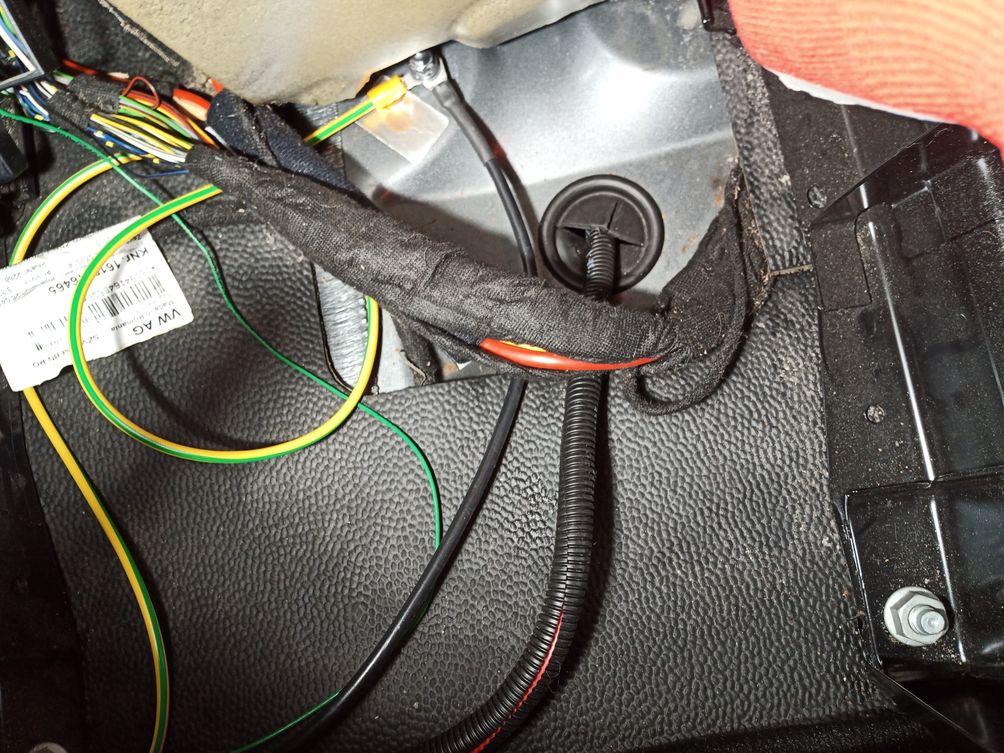

Respecto a los "negativos", los tetones de masa son dos, uno por debajo del asiento del piloto (primera foto: acceso coñazo, hay que sacar el kit de pinchazos y el asiento...) y el otro está dentro del proprio derivador (sale en la segunda foto a la izquierda del rele: hay que desmontar el separador que está dentro del arcón asiento, desanclar el derivador y abrirlo...)

Manual y esquema del Derivador Nordelettronica NE196_16RA, páginas de la 12 a la 15:
http://campingcarfrance.com/files/public-docs/Notices%20d%27utilisation/Porte%20fusible/MODULE%20DE%20DISTRIBUTION%20DURBAN.pdf
