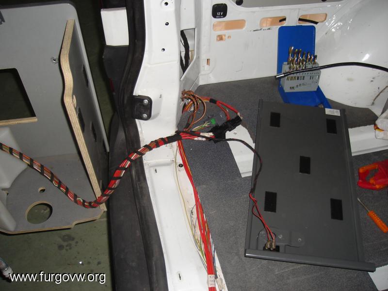

Ya se va viendo la luz al final del túnel... hoy han sido cuatro horas y media de chollo, ¡y que bien me han venido!
He conectado los cables a la batería principal y luego a la secundaria y después he acercado el mueble y el asiento y los he conectado.
No he tenido tiempo de hacer una prueba en condiciones pero parece que la cosa promete, eso sí, ¿de cómo se maneja el panel de control?, pues ni p... idea, luego echo un vistazo a ver si me bajo el manual de la Marco Polo de algún lado...
También me parece que la batería secundaria (que cargué el otro día) se descarga por momentos, el voltaje bajó hasta menos de 11 voltios (y luego volvía a subir) y en el panel de control había un símbolo de batería parpadeando, me imagino que algo habré conectado mal...
Por cierto, ¿es cosa mía o en el panel las teclas (o el display según se mire) están boca abajo? ¿se habrá vuelto tonto con el fogonazo que se llevó?  .meparto ¿seré capaz de que se pongan de acuerdo?
Además de lo anterior, he sacado el carril de la bateria secundaria de la MP para instalarlo mañana (remachando) en la Vito y así ya dejo la parte baterías zanjada.
El cable "de la calefacción" que no sabía donde se conectaba ha resultado ser (en principio) un cable de la furgo que va al depósito de combustible, la Vito tiene uno igual, pero no alcanzo a ver dónde se conecta, me imagino que es para el nivel de llenado y reserva del depósito, el caso es que ya no me preocupa...
Mañana toca seguir probando el mueble, instalar el carril de la batería y probar las luces interiores, a ver como se nos da la faena...

si te fijas en la caja de fusibles de tu fugo hay casillas libres al lado de los fusibles para diversos extras, en cada casilla libre tiene pintado como un picelazo de pintura del color del porta fusibles, si el porta fusible es de color rosa tiene que haber un pizelozo de ese mismo color.
Pero tenemos un problema que no sabemos si es corriente bajo llave o corriente directa los porta fusibles que pones en la foto.
de que son esos fusbles?. por que tendras colores repetidos, unos corriente directa y otros bajo llave.
ya me diras site sive de ayuda, un saludo y animo, que eso ya va cogiendo color.
Ya me había fijado en lo de los colores de la caja de fusibles, mañana haré inventario de los cables y fusibles para los que necesito información...
¿Alguien me podría enviar una foto de la caja de fusibles?, la mía tiene todos los cables, pero está medio desecha, una foto me ayudaría a discriminar cables y zonas...
