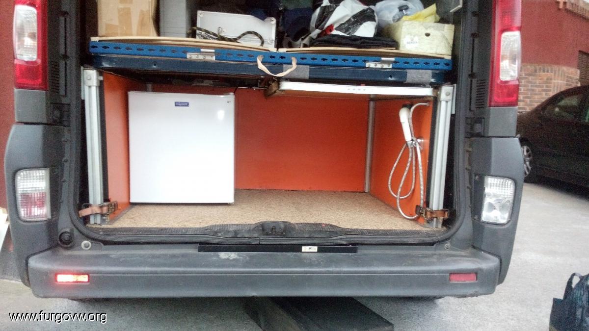

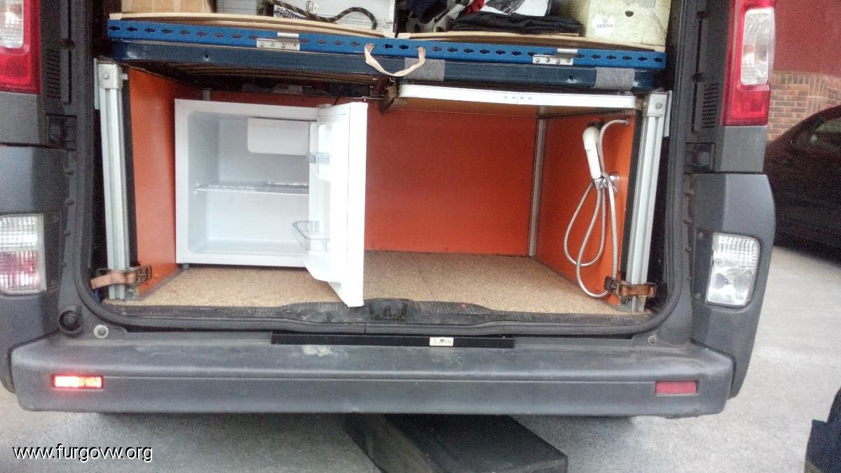

Bueno la enana a llegado a su destino XD
Ahora esperar al inversor y diseñar y montar el mueble que va en el hueco derecho, lo quiero de 73largox50x50 a ver que se me ocurre .loco1

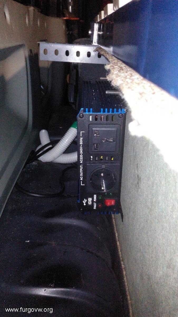

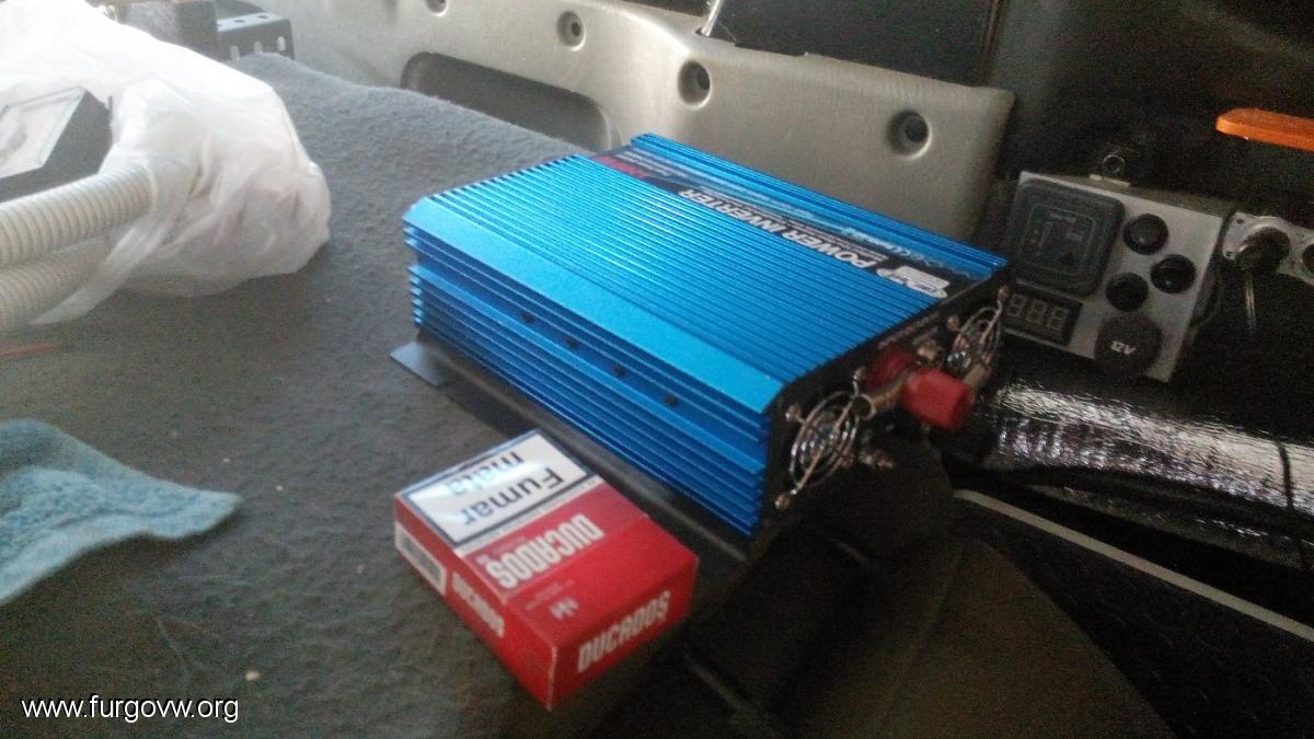

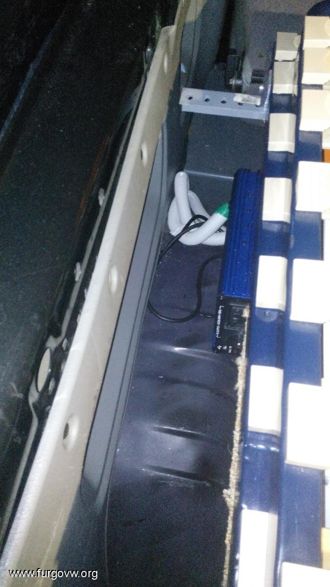

Bueno lulukabaraka me mando el inversor en menos de 1 día y muy bien protegido.
Es un poco grande el jodio... 27cm*21*8+-

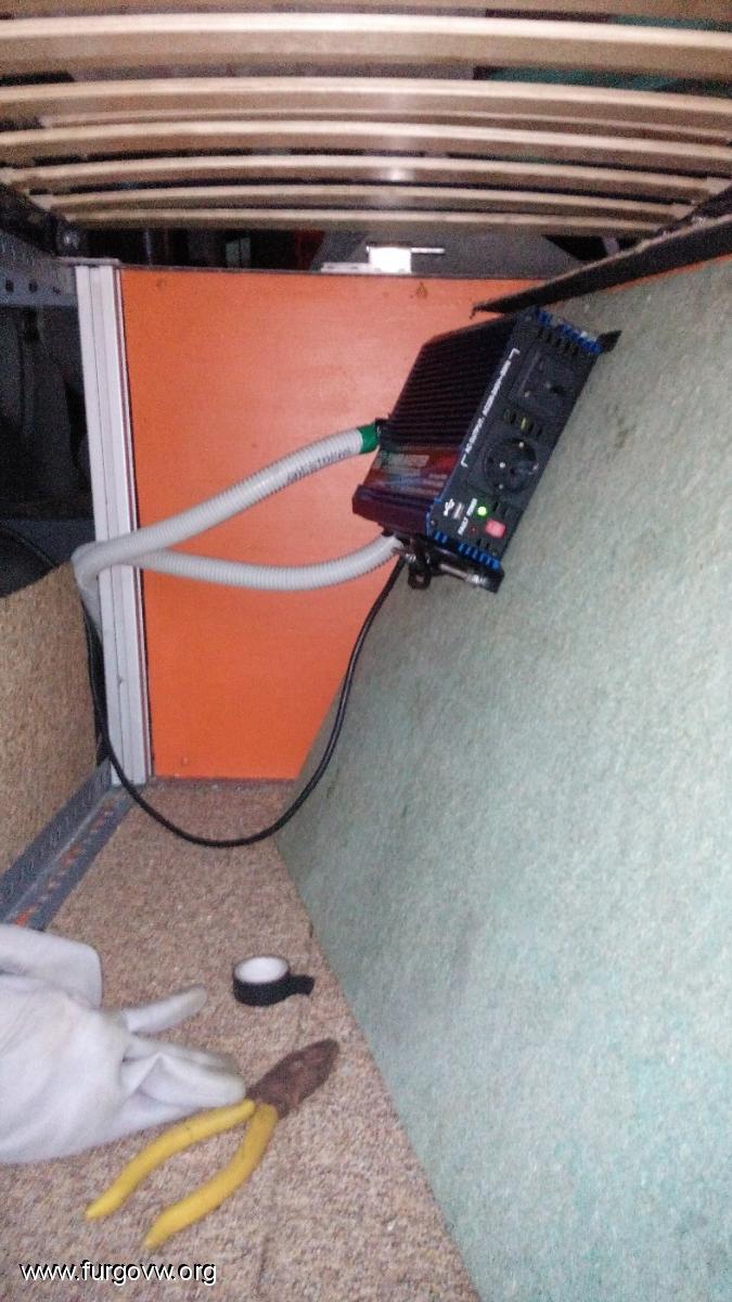

Tras buscar sitios frescos secos cómodos y cercanos a la bateria decidí ponerlo en el hueco donde iría/ira la mesilla, en el lado izquierdo, y así usar medio metro de cable desde la bateria.
Desmonte tol cristo y ala
A montar de nuevo.
Le voy a hacer una tapa de aluminio para protegerlo, perobque pueda respirar y acceder a el.

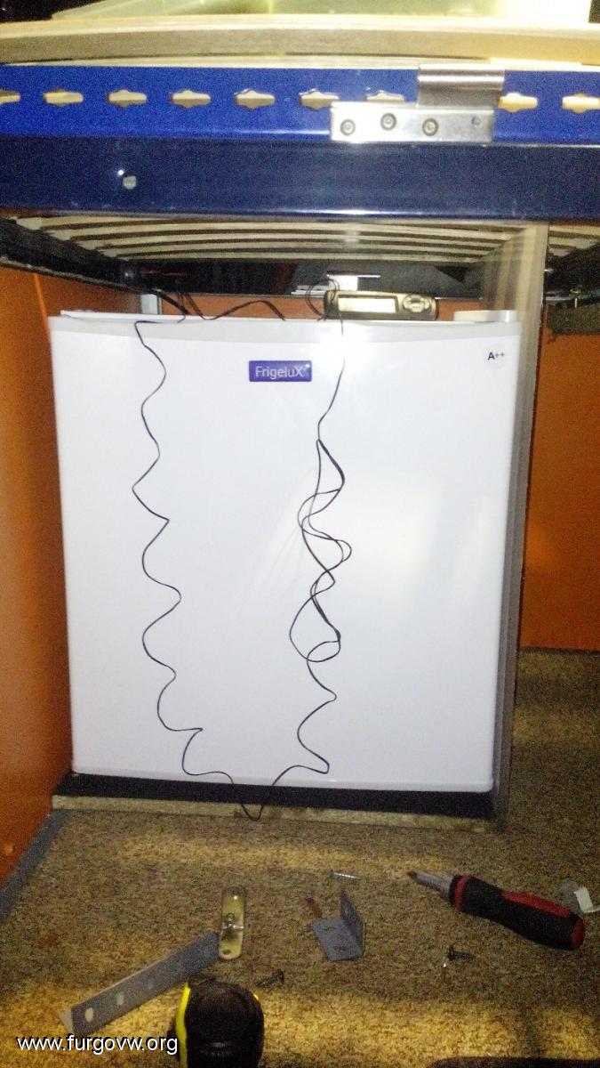

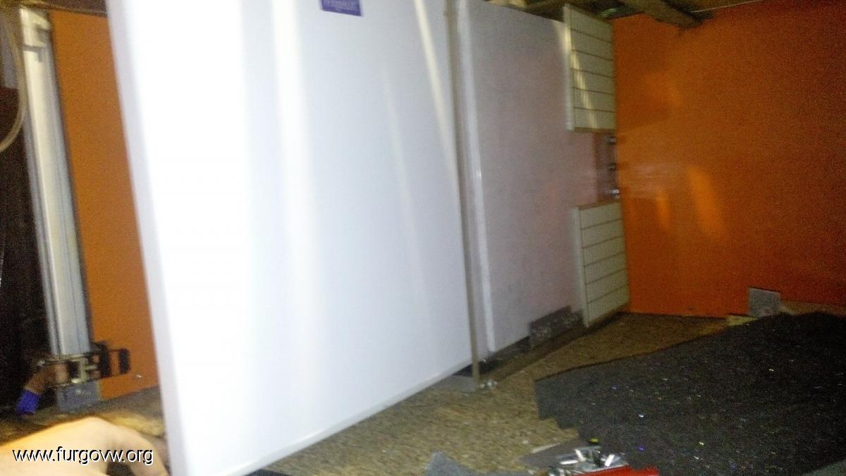

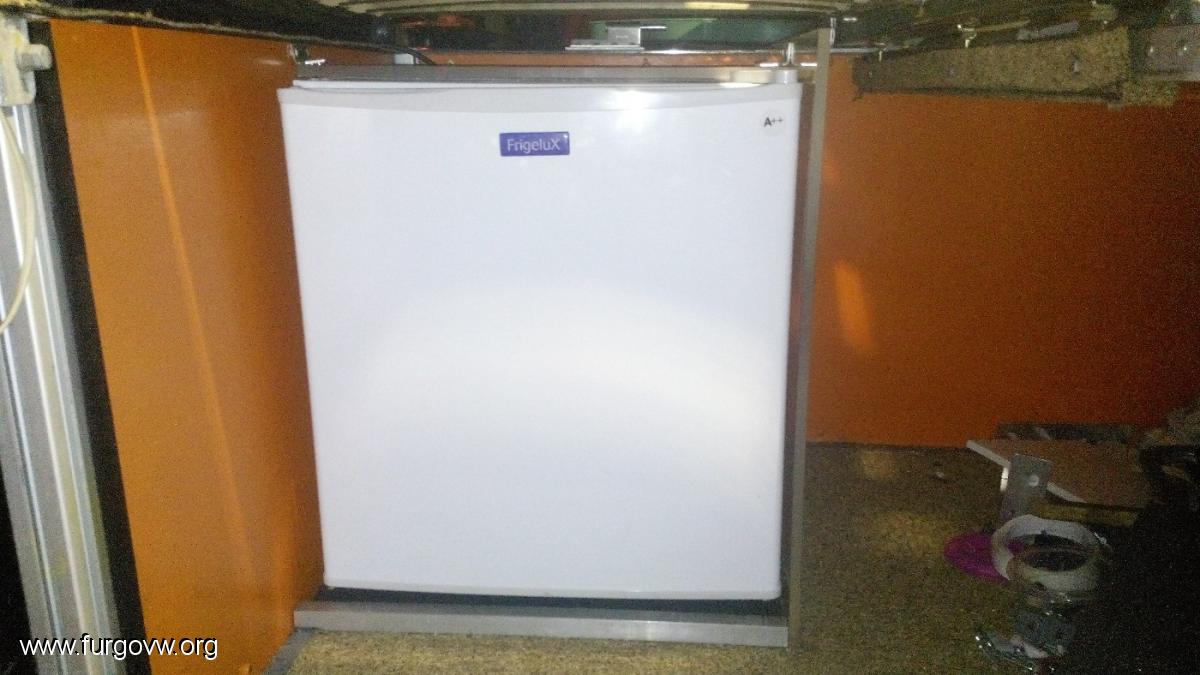

Y ya coloque la nevera en su sitio y empeze a tomar medidas para el mueble que la protegerá y fijará.

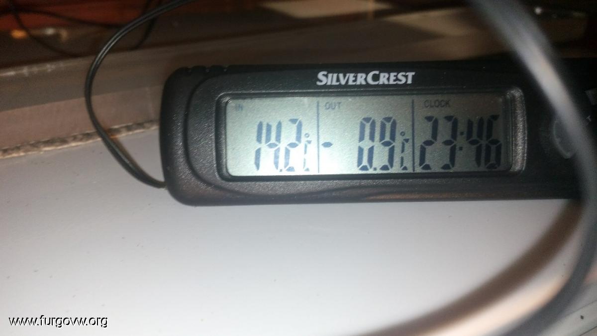

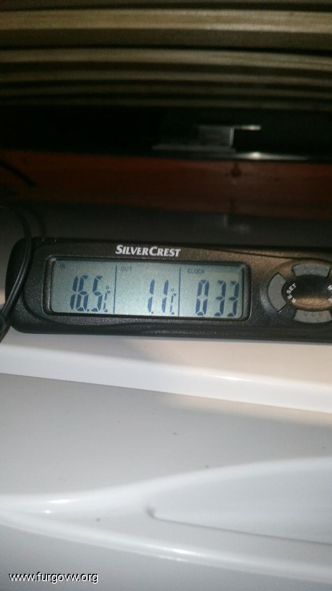

Y mientras para probar todo el conjunto, le meti un termopar de termometro del lidl, y la encendi a tope durante 40 minutos, ( el fabricante pone que los dos primeros dias este a tope...)
Pues oye a los 40 minutos marcaba esto. Claro que hacia tiempo normal(16°) y estaba vacía.

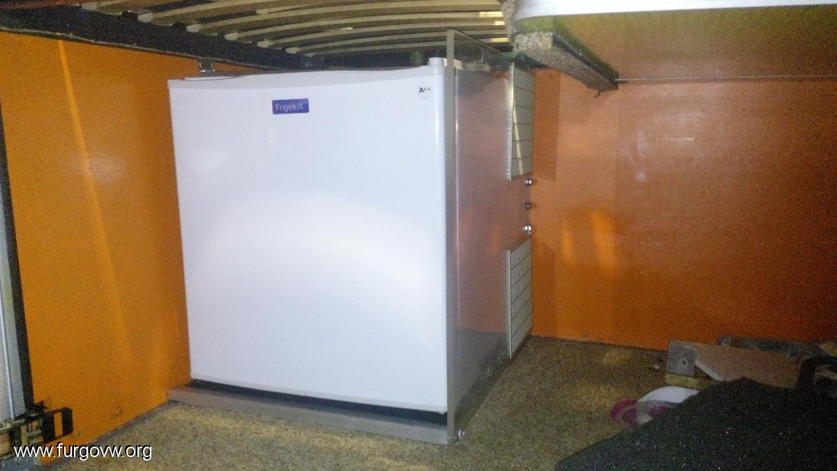

Va a falta de algún ajustillo pero cosa de 10 minutos.
Va sujeto hacia todos los movimientos posibles, y en el lateral rejillas gigantes de ventilación y detrás y arriba 10 cm
Me falta lo de sujetar la puerta para que no se abra.
Lo he dejado 1 hora y poco al tope ( desde apagado)  con alguna birras dentro( pocas) y al volver marcaba -0.5°.....

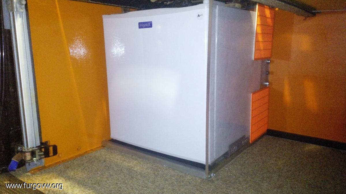

sam3
Bueno un poco mejor .palmas

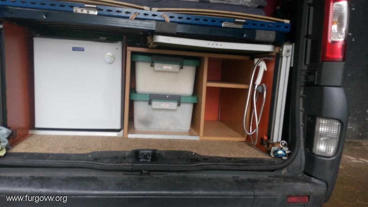

sam3
Las medidas máximas son esas si, hasta en altura medio centímetro menos creo, el cable sale por detrás pero al tener que dejarle los 10cm no molesta ni de lejos.
No se si se aprecia, pero la nevera va en un mueble de metraquilato que la proteje de ostias y la sujeta.
Entonces como el calor sale parriba  pues ya que estaba para que entrase aire, y a la vez pudiese meter algo la mano si fuera necesario, y a la vez no pudiese entrar mierda( un calcetín... Un tenedor... Yo que se) pues le he puesto las dos mega rejillas, prefiero ir sobrado de aire que falto.
Yo el mueble para toda entera, y con huecos para sujetar, respirar, y poner un poco de aislante para vibraciones, me a salido por dentro 47,5cm de ancho.
55 en total de profundidad a pared.
Altura libre.

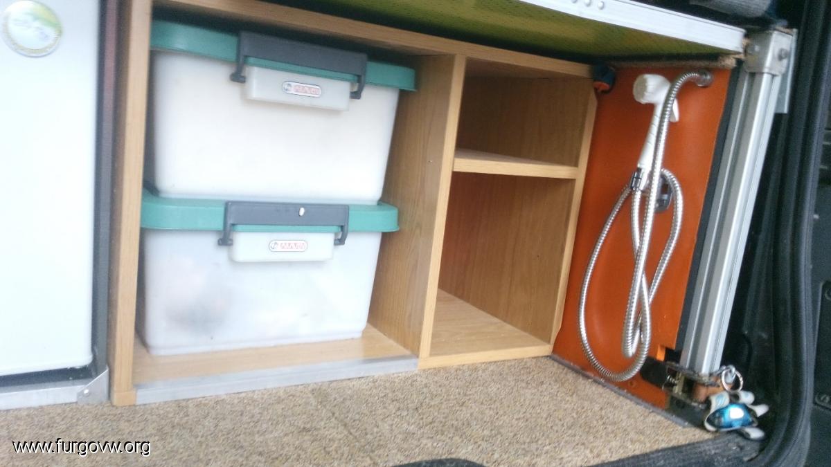

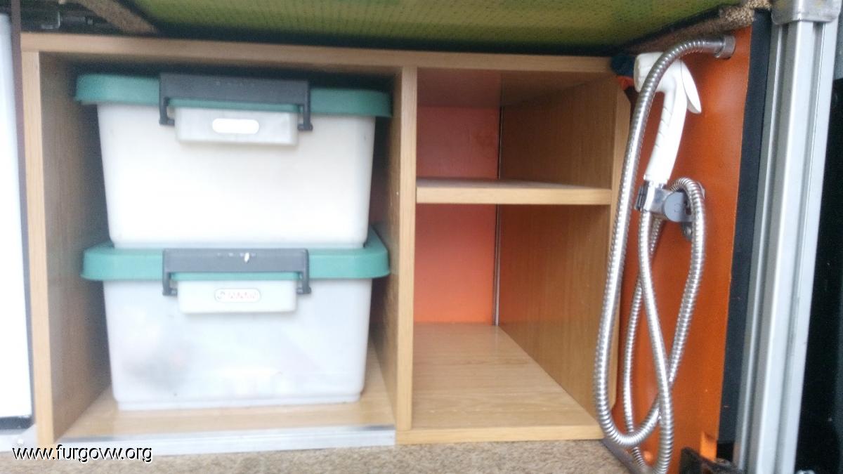

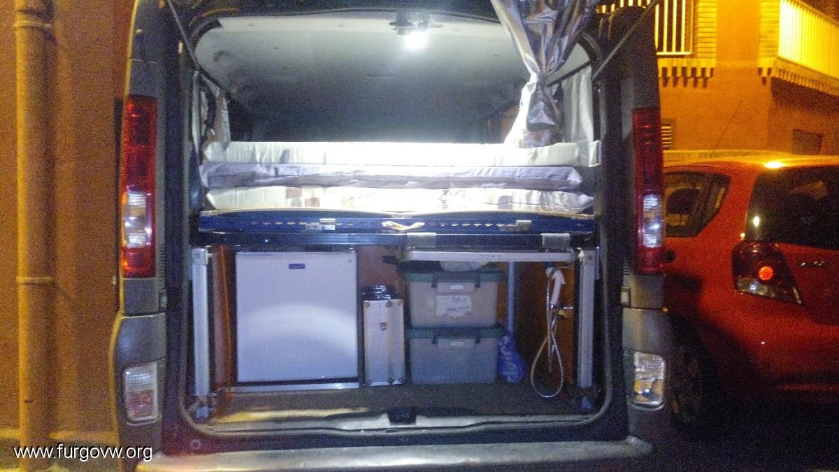

Tras semanas de paz, me he puesto a hacer un mueble con madera que tenia, de modo k si me gusta y me parece útil ya lo reproducire con la madera apropiada.
Tiene sitio medido y requetemedido, para dos megatupers de ropa, un cajón útiles de cocina (sartén de 24 y olla de 15 cm de altura)
Y cajón para comestibles k no vayan a frio.
Lo he echo de modo k queden 28 cm de maletero de lado a lado libres, para todo el tema de pesca y demás cosas.
Hoy he llegado hasta esta fase, aún a falta de puertas y demás.
