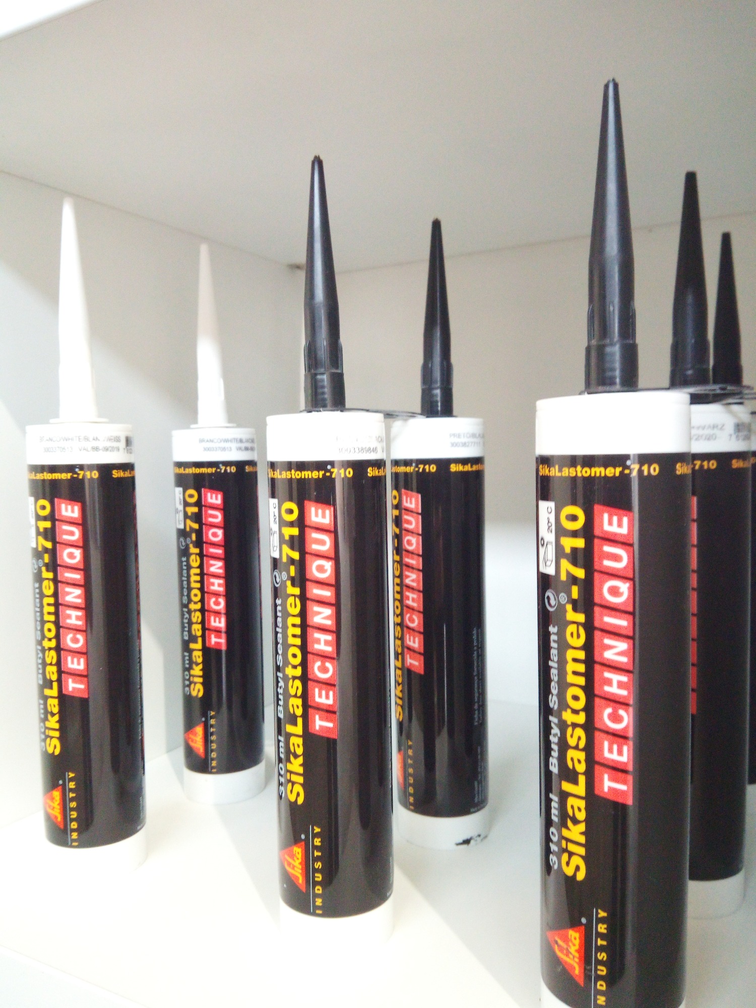

yo esas nunca he puesto...al final todo ese montón de tornillos no sé...puedes meter loctite para roscas finas de agua (loctite 542)
Si tienes una superficie lisa plana, elastomer
La cinta esa yo la desaconsejo
En cualquier caso esos tornillos llevarán un par de aprieto bajo en N/m en el manual... eso corresponde con os números de los atornilladores.
Estamos en Igorre/Dima si es que no localizas los materiales (perdón por lo inapropiado de esta frase pero como os veo algo perdidos para completar lo necesario para instalarlas..)

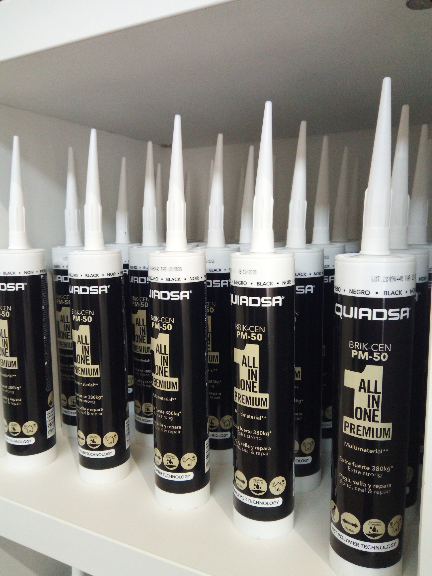

eneko
Nosotros trabajamos ahora con esos dos productos además de un "turbo" para otras aplicaciones
Pero de verdad q la cinta no es lo "pegajosa" que debiera
Para reparación por mal sellado... cúter fino para retirar cordón viejo lo más q se pueda...limpiar...dar polímero ms
No es necesario más siempre q no sea por una raja del marco o algo similar
