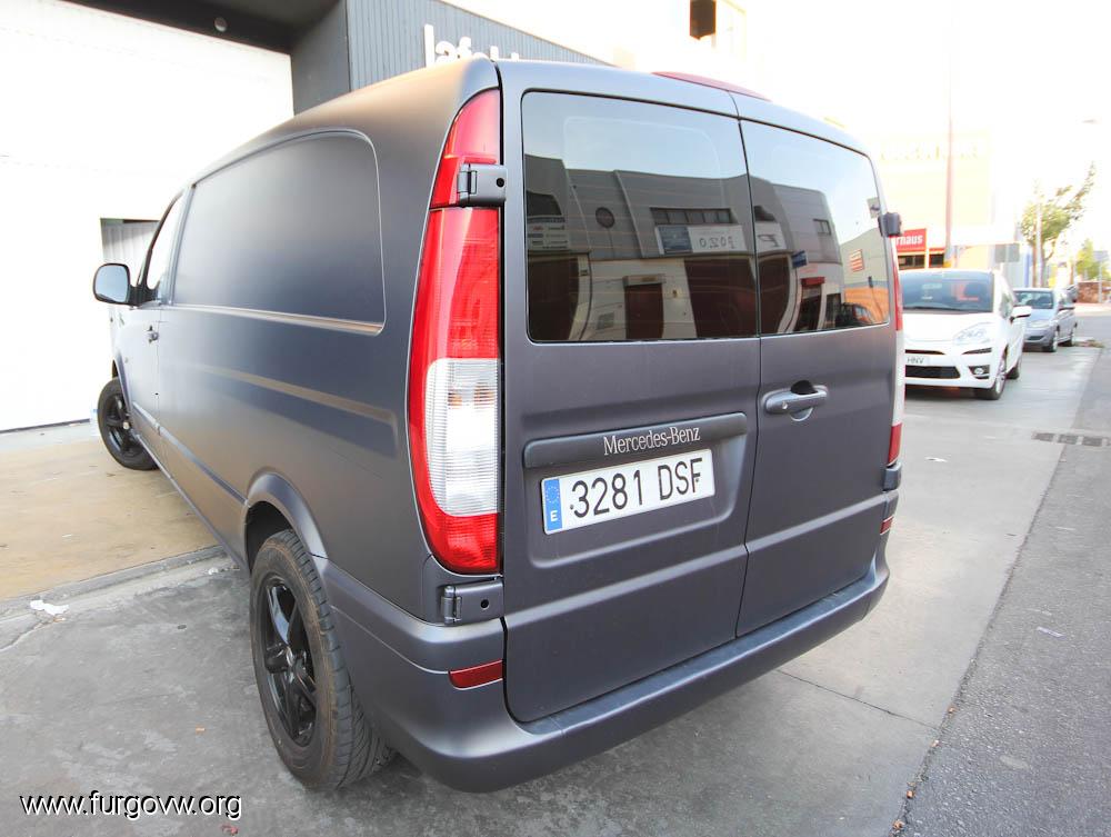

A mi Vito le añadí los dos cristales en los portones traseros y no he tenido ningún problema con la ITV, el mismo cristalero lo mandó al chapista y sin problema.
Volkswagen T5 2012

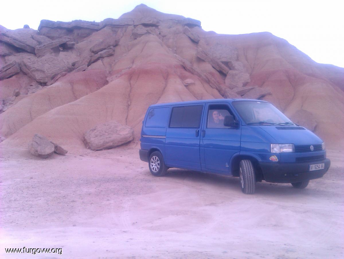

Que bueno encontrar este post!!!!! Yo acabó de poner en mi t4 furgón la puerta Corredera con ventana y me daba miedo poner la del lado contrario ya que en la Itv,  Casa vw y demás no te saben decir!!  Pero bueno viendo visto a cortar chapaaa  .baba
Era furgón cerrado con separador cabina/carga
Mi furgo http://www.furgovw.org/index.php?topic=234440.0
Instagram : FURGOVASCOS
