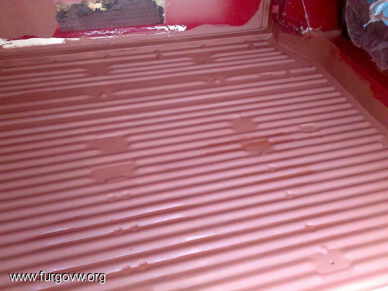

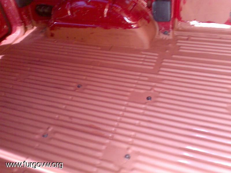

PUES LO PROMETIDO:
después de lavar como pude la furgo, le di el quita oxidos, y al día siguiente le di la imprimación:
al principio, poco a poco, pero al final, le di a todo el suelo, a modo de protección:
éste es el resultado:
¿qué os parece??
como voy a cubrirlo, no pensaba pintarlo..  ;)
ahora está tapado con cartones, porque hasta que no compre el tablero del suelo, no lo quiero pisar.. con el curro que me ha supuesto
pero estoy contenta, se han saneado todas las picadas de oxido y la BERA está pa otros 200.000 kms más...   ;D
saludos y lo dicho, muuuchas, muuuuchas, muuuuuuuuuchas gracias a todos  ;)

enhorabuena!! te ha quedado muy bien, y ademas nos vendra muy bien este hilo para dentro de poco!!
Felicidades por el resultado y gracias por compartirlo!!
jhavato
Se ve muy bien, la zona así está protegida para un tiempito bueno...
enhorabuena!!!
juas, yo tengo que ponerme con la mía y la verdad es que da un poco de pereza hacer el trabajo sucio, jejejee...pero en vista de los resultados hay que esforzarse, yo creo.
saludos!
