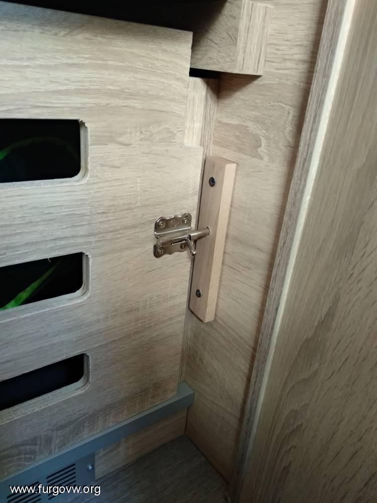

Creo que alguien había hecho este brico pero no estoy seguro de si era en este hilo... Bueno, aquí os dejo unas fotillos del separador de maletero al pasillo, para nosotros era bastante engorroso el sistema de cierre que trae y le he puesto unas bisagras para hacerlo más accesible

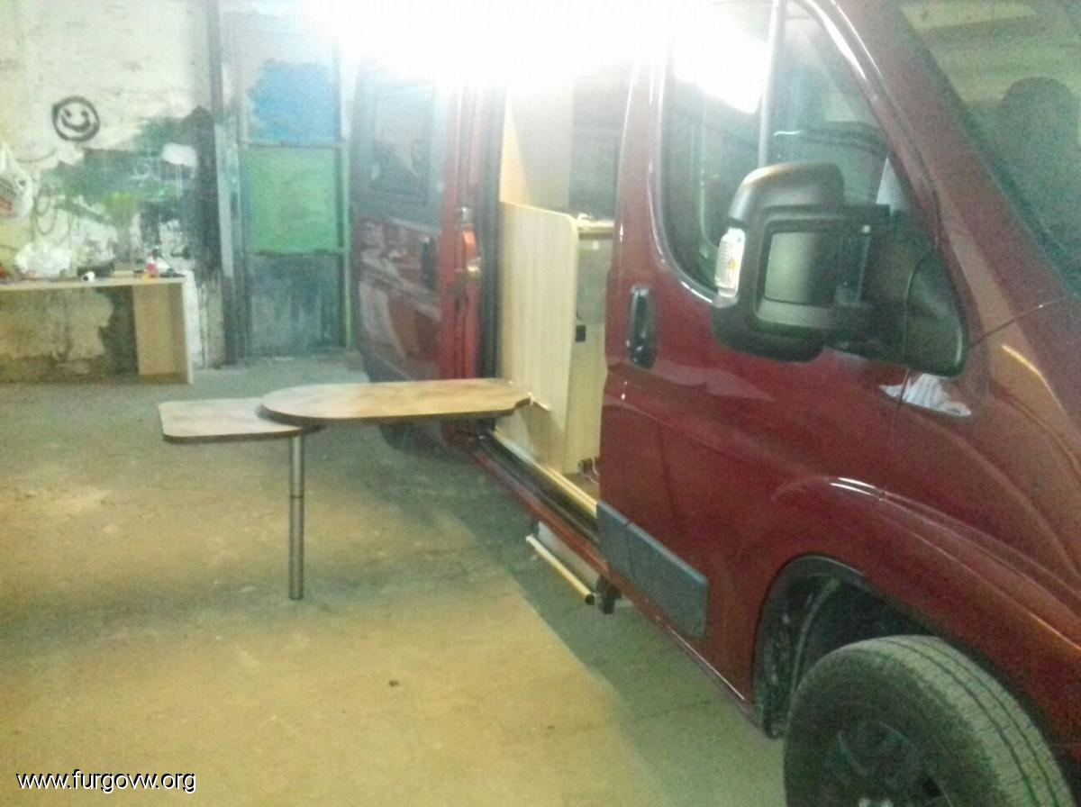

Los enganches al carril los he cogido de la mesa original, pero buscando hay kits de carriles y enganches de ese tipo en venta en Internet, tengo pensado pillar un carril para colocar la mesa en el mueble de la cocina por fuera de la furgo.
En cuanto al suelo, no lo he fijado con nada, el material pesa y ajustandolo bien no se mueve. Lo que sí he hecho es pillarlo debajo de los perfiles de aluminio donde he podido.
Enviado desde mi RNE-L21 mediante Tapatalk
Muy buenos los bricos. Un apunte para los que quieran colocar un carril en el mueble de la cocina para poner la mesa fuera. Hay que fijarse que dicho carril no sobresalga como para impedir correr la mosquitera de la puerta. Yo tenía pensado usar el carril que viene en el propio salón para poner la mesa a la altura del asiento pero le ocurre precisamente eso: toca con el perfil de la mosquitera de la puerta corredera.
Enviado desde mi Aquaris U Plus mediante Tapatalk
cabornero
Ahh,
Pues llevas razón, no lo había pensado.
Habrá que medir, aunque si el que viene no sirve.... No servirá otro similar....
Cita de: Parapapa en Julio 04, 2018, 18:01:50 pm
karnuz71
Es cierto que pega pero muy poco.
Sacando un poquito la mosquitera hacia fuera lo salvas
Yo puse la guia que va en el salón y sin problema
Me compensa tener un poco de cuidado cuando saco la mosquitera y tener esto a cambio

Sí, se salva forzando un poco pero lo suyo para evitar problemas a la larga sería una guía que quede medio centímetro más pegada. Si diera con ella comparto ;)
aballana
Cita de: Parapapa en Julio 05, 2018, 15:09:26 pm
en la weinsberg pedi la guia tambien que la pusiera en el conce y dieron la misma solucion; tener que forzar algo la mosquitera para salvar la guia

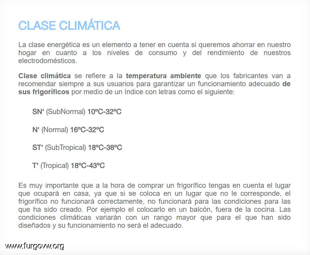

Tened cuidado con el exceso de ventilacion de la nevera en invierno, si dejais sola la furgo sin calefaccion, y la temperatura baja mucho, la nevera dejara de funcionar, congelados = decongelados.
Aqui podeis ver segun vuestro tipo de nevera, en que rangos ambientales funciona:
