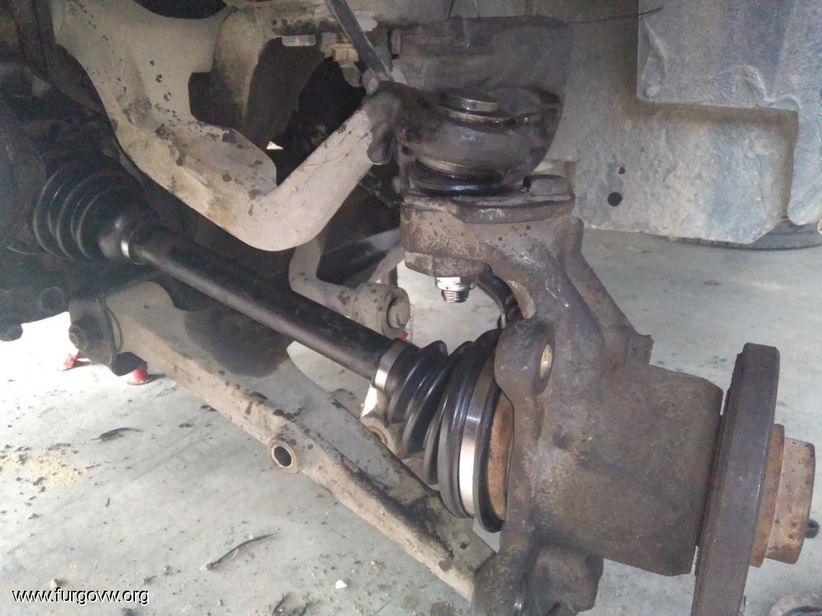

bueno pues voi a seguir monologueando que es lo mio.

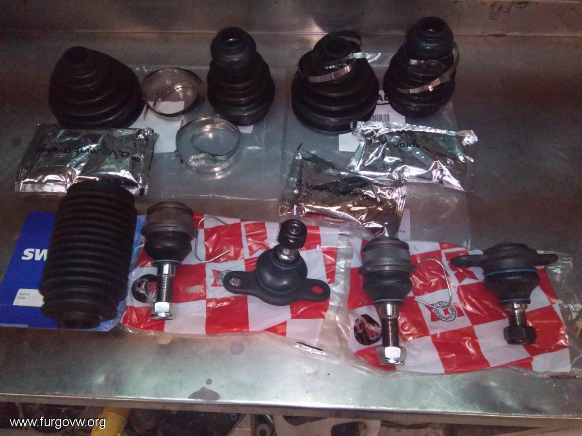

hoy recibi el paquete con el recambio, y ala a montar. .fotografo .fotografo
lo preparamos todo y comenzamos,

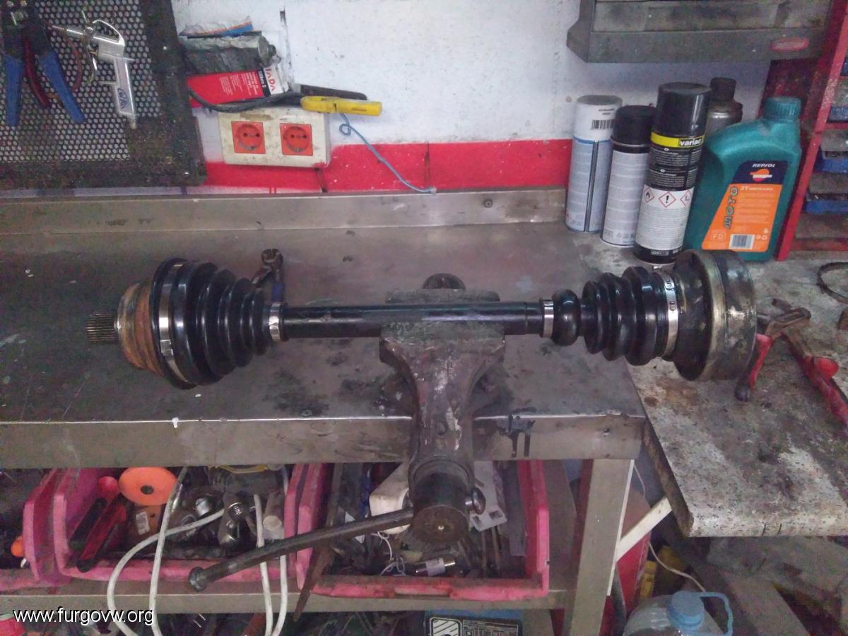

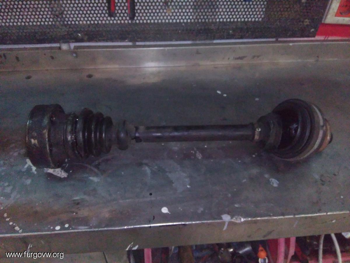

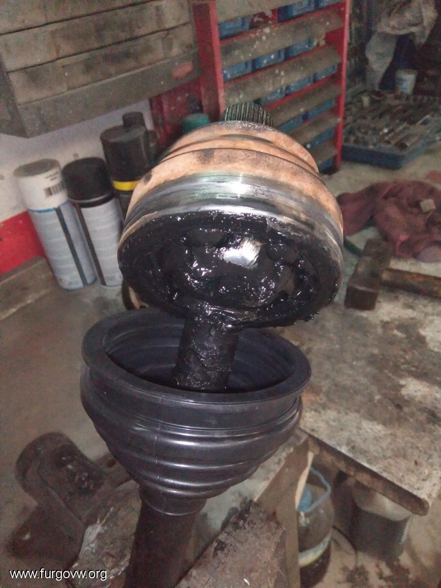

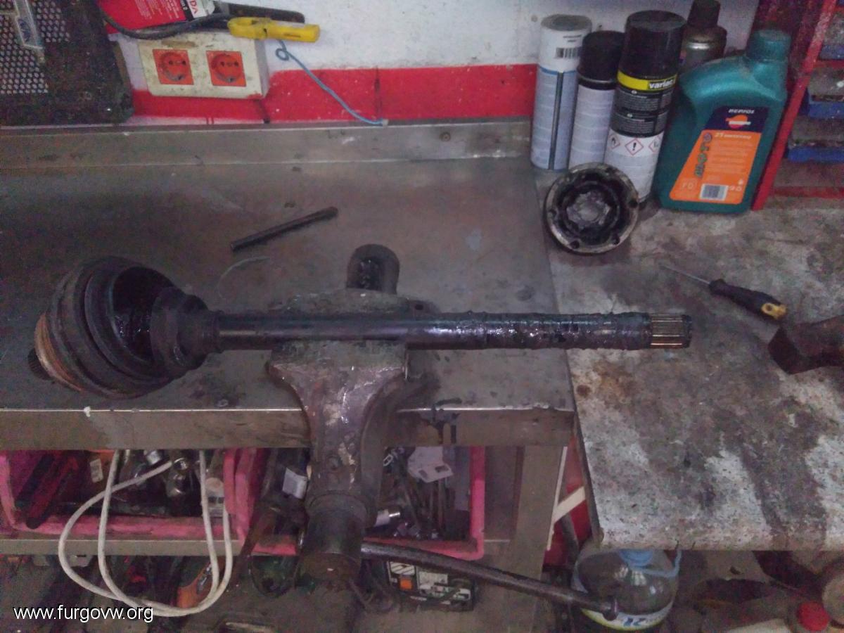

primero los fuelles de las transmisiones.
como veis estan los dos jodidos, pues se quitan se limpia todo limpito y a montar los nuevos
aki le echamos la grasa que trae y se ponen las abrazaderas.
ya esta lista para meter en la furgo y ahora la del otro lado que es la misma operacion.

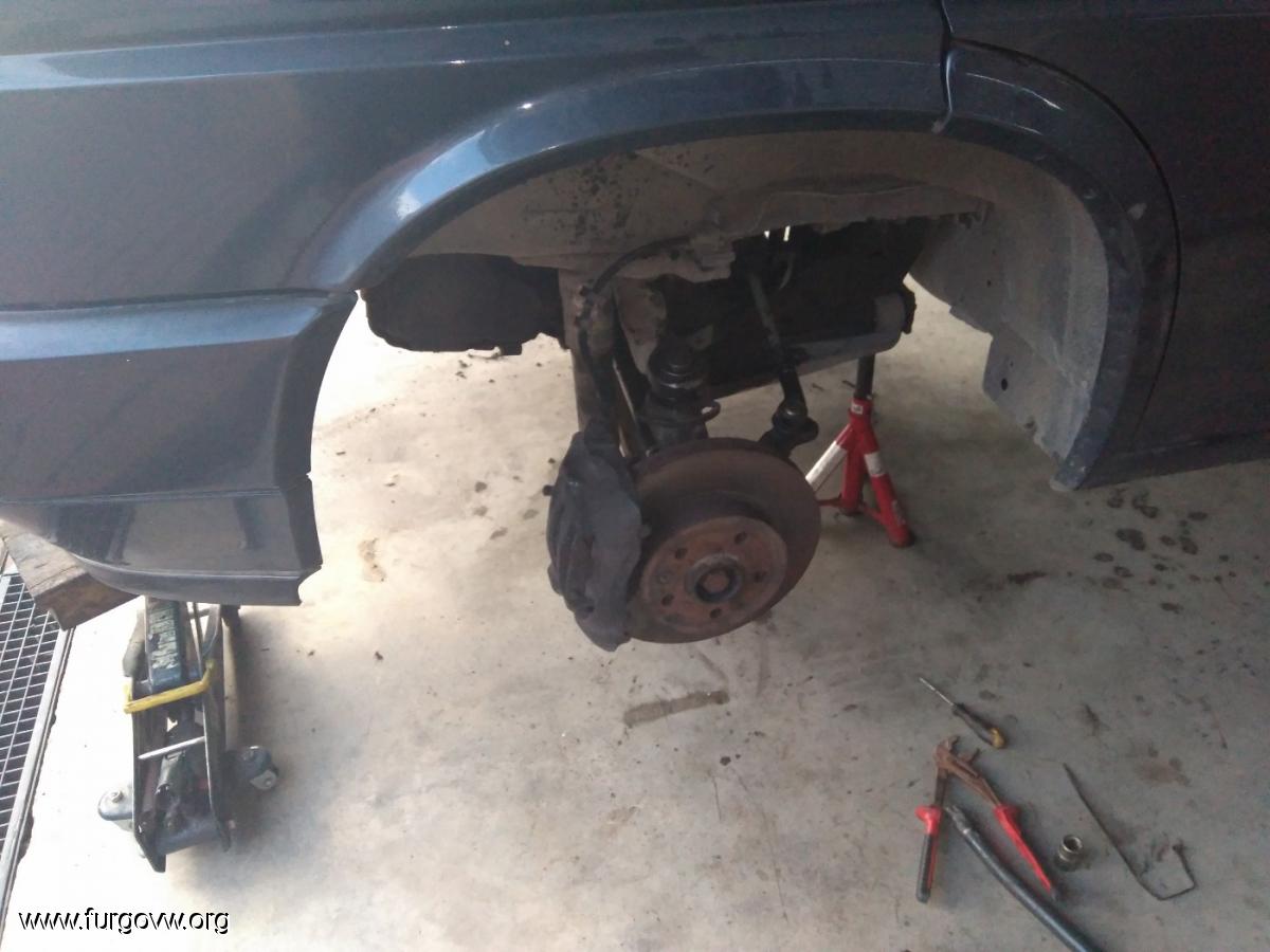

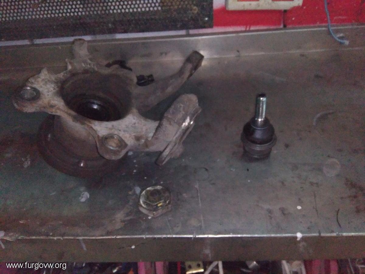

y luego comenzamos con las rotula sde suspension.
montamos las rotulas en la mangueta y seguido nos vamos a la furgo y se monta el trapecio se mete la transmision y se apreta todo muy bien
revisamos que todo esta correcto y ya lo tenemos
la verdad que es un poco complicado meter la rotula superior pero calentando el brazo antes de meter la rotula y unos golpecitos entra sin problemas.

Pues todo mas o menos es facil menos la rotula de suspension superior que es un puto coñazo meterla en su sitio por que salir sale mas o menos bien. Pero cuando ya se hace unas cuantas veces ya se hace bien. Pero vamos que tiene tarea.
