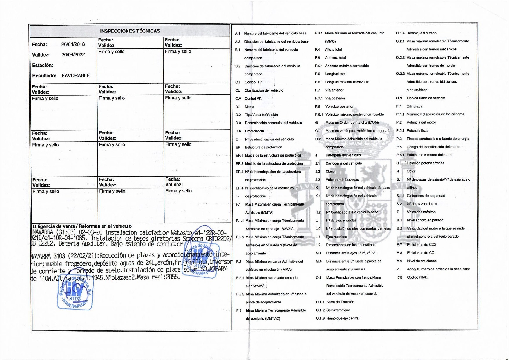

Aiax... ¿y si esperas a que abran territorios y te vienes a Navarra a pasarla???  Yo he legalizado todas mis reformas en febrero, y en el proyecto figuraba el inversor... y en la nueva ficha técnica figura el inversor...
No he tenido ni un problema ninguna de las dos veces en la ITV de Noain. Eso sí... para esta segunda vez, tuve que mandar todos los informes por correo electrónico, y cuando me los aceptaron (un par de días después), pedir hora.

Bien! Y ¿te han metido el inversor en la ficha técnica en la ITV de Gasteiz???
Colabora con la compra del "CALENDARIO FURGOVW-2024"
Aiax
Cita de: Carmen ·HiruKa· en Julio 11, 2021, 18:38:41 pmBien! Y ¿te han metido el inversor en la ficha técnica en la ITV de Gasteiz???
Sí! Eso es. En Gasteiz lo han admitido sin poner ninguna pega y ahora está en la ficha técnica con el resto de reformas  .palmas
