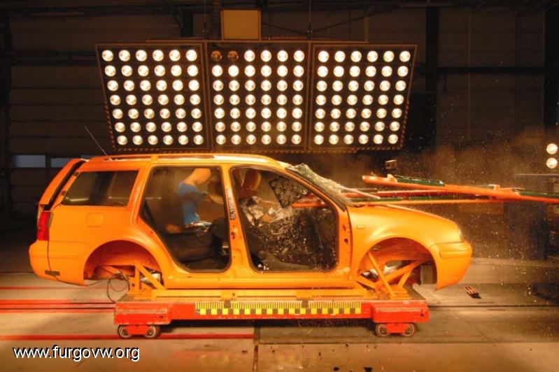

Hola, no se si este es el sitio más adecuado pero como es colateral al mundo camper y de estas cuestiones se dicen mucho por esta sección, os quería participar de un documento interesante del RACE por la información que contiene y por lo gráfico que es desde el punto de vista explicativo. Es del 2009. Espero que os guste  ;)

Pues una simple almohada a 120 km, te puede desnucar si te pega, y no te cuento los muebles que seguro salen disparados hacia adelante por muy "bien" anclados que supuestamente los llevamos, en :P fin, habrá que replantearse algunas cosas esenciales, gracia por la info...
