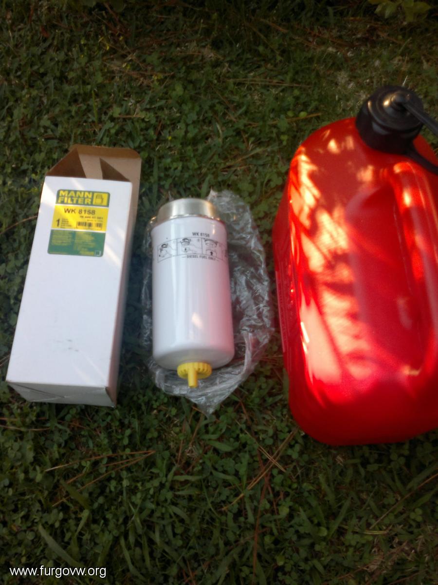

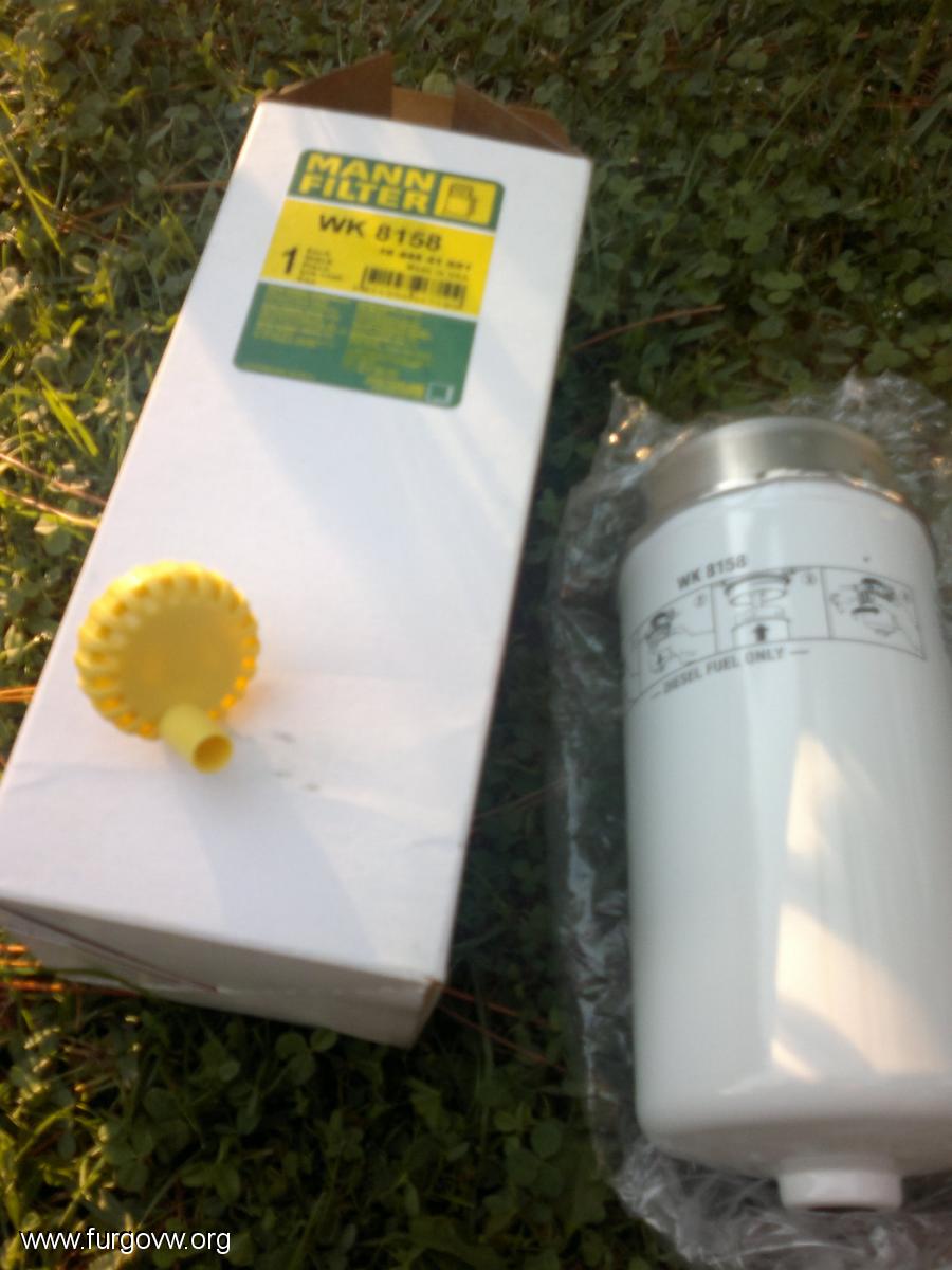

Compramos el filtro de recambio , tenemos que cambiar el tapón amarillo nuevo y poner el viejo , ya que los nuevos no traen para poner el sensor que trae la furgo.

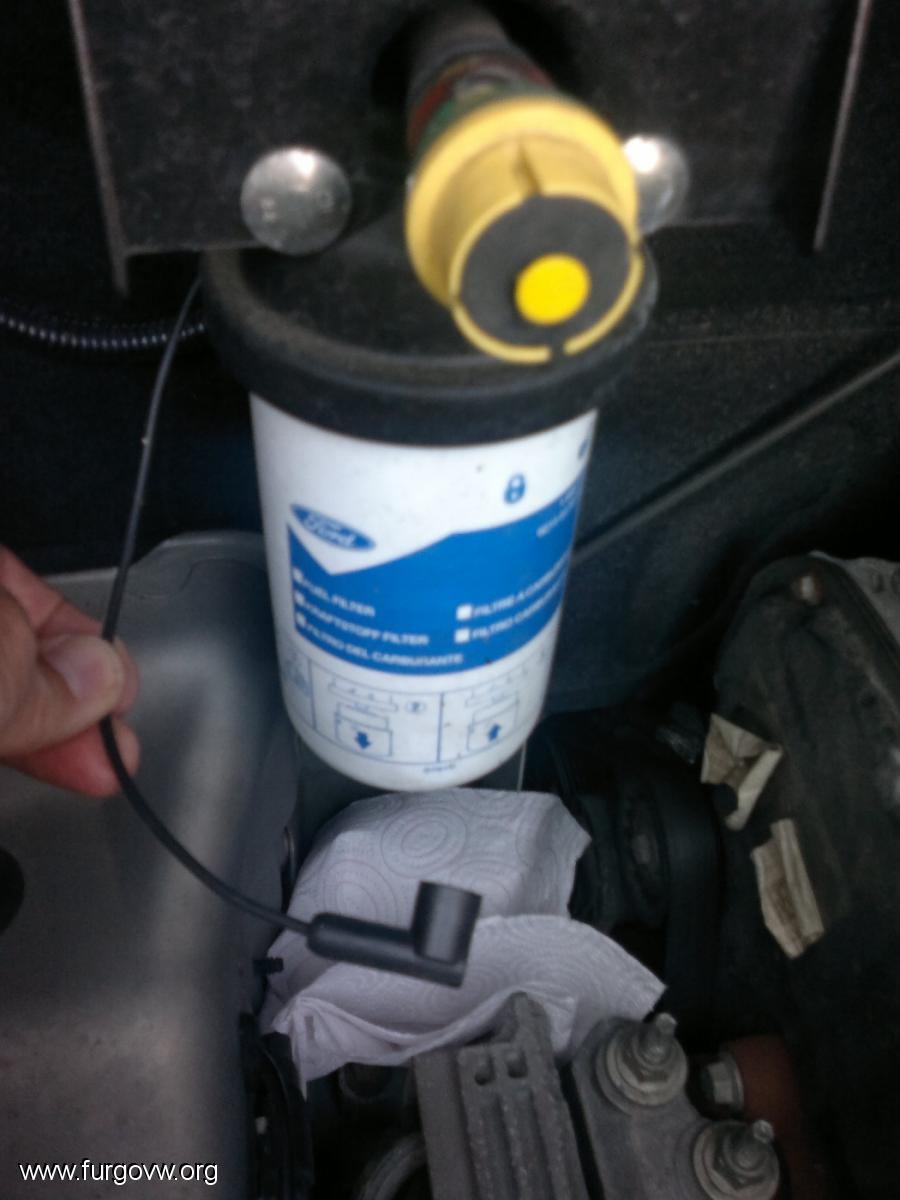

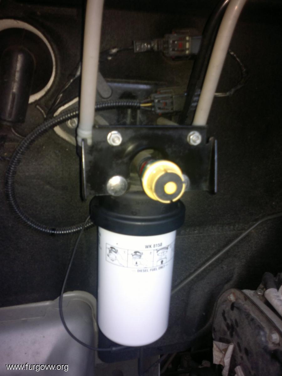

Se saca el viejo girando hacia la izquierda un poco y tirando luego hacia abajo , cuesta un poco .
Luego rellenamos el filtro nuevo con gasoil limpio y hacemos a la inversa, cuesta cogerle el punto , hay que empujar hacia arriba y luego girar un poco de nuevo , ahora hacia la derecha .
Ponemos el sensor , sale tirando y se pone empujando .
La transit trae un sensor tambien de el estado de suciedad u obturación , lleva unas rallas y te marca como está, pero se lo cambio cada 30.000km esté como esté-
Fácil , sencillo y con buen acceso.

 :). Bueno , casi no hace falta explicación porque es muy fácil , pero el que no lo ha hecho nunca , ya sabe que el tapón amarillo no trae para poner el sensor , no lo comprendo , deberían dar la opción de pedirlo por si se estropea  , la siguiente vez le cambiaré la arandela de goma de uno a otro también.
Llenando el filtro evitamos que se descebe y le cueste arrancar . Y luego cuesta sarcarlo al tirar hacia abajo , asi se está avisado y no te vuelves loco , y al ponerlo también cuesta subirlo y girar , cuesta acertar . Así que con tranquilidad y sin forzar.En algunas marcas marcan cambiar el filtro cada 60.000 y en esta supongo en esos km marcaría el sensor en las rayas el cambio o igual a más km , pero viendo la facilidad y comodidad de trabajo en la transit ni me lo pienso , a los 30.000 km y que vaya fino el circuito e inyectores  :roll:

el filtro es el wk8105 si es anterior a noviembre de 2004. Para salir de dudas ir a la web de Mann y metiendo el vehiculo te da los filtros, esta genial! http://catalog.mann-filter.com/EU/spa/vehicle
Para quitar el filtro hay que aflojar una arandela roscada. La diferencia entre filtros es que el de la mk7 tiene unas orejas (las que lo sujetan cuando lo metes y giras) y el otro es liso
en su parte superior.
Luego tiras hacia abajo meneandolo poco a poco y va saliendo (esta durillo)
Metes el nuevo (lleno de gasoil) con cuidado de alinear unas marcas que tiene, colocas la arandela negra y giras hasta que suene clic. Eso pone en el manual, la mía no ha sonado pero notas que vences una resistencia y que la rosca sube hasta arriba.
El que he quitado no tenia ningun cable de sensor agua ¿? El nuevo lo he puesto con una rosca amarilla que trae que no se exactamente para que es. ¿Aflojas y sale agua?
No es dificil pero el gasoil es una guarrada y al quitar el viejo algo mancha asi que tapad todo bien.
