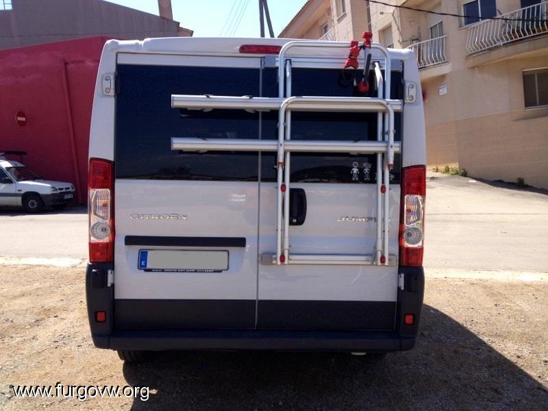

Cita de: Papalima en Abril 30, 2013, 23:56:25 pm
Bueno, otra cosa mas.... Esta tarde me ha llegado el portabicis de Fiamma y la he liado parda. He comprado el portabicis, un carril adicional y otro brazo, pensando en ampliarlo a tres y cual ha sido mi sorpresa cuando  .nono no cabe el tercer carril...... Yo creia que todos los portabicis eran ampliables y en la pagina de luluka no dice lo contrario.... Así que ahora a ver que hago.... Grrrrrrrrrrr!!!
Echa un vistazo: http://www.furgovw.org/index.php?topic=271039.0
viruta2
No es muy complicado hacer que ese portabicis sea para tres. Te explico, justo entre un carril y el otro cortas el tubo de aluminio donde están atornillados, mide el interior del tubo, y ahora compras un trozo de tubo de aluminio de la medida que has tomado y de un largo suficiente como para meterlo en los dos lados y otros 15 o 20 cm adicionales para poner el tercer carril, eso lo puedes calcular tu mismo viendo lo que tienes ahora para dos bicis y lo que deberías tener para tres, ahora con tornillos de acero inoxidable pasantes con tuercas redondas igualmente de acero inoxidable sujetas el suplemento que has puesto armando de nuevo el portabicis, es muy fácil y te quedará perfecto. Un saludo.

Cita de: Papalima en Mayo 23, 2013, 12:27:21 pm
Una fotito del portabicis que me llegó hace un par de semanas....
.....Va acollado con tornillos a la chapa  ???

Cita de: Guilleridoo en Julio 24, 2013, 14:05:46 pm
En principio los tornillos rosca-chapa son opcionales para hacer mas dificil desmontarlo. Yo se los he puesto.
