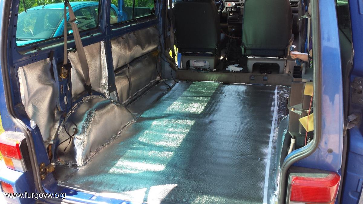

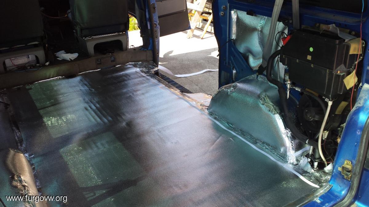

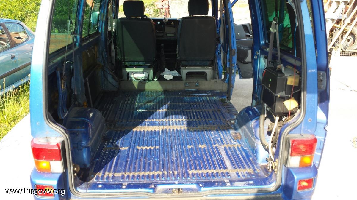

Bueno pues tras haber colocado techo elevable , comienzo una mini camperizacion a mí T4 Multivan ( aislamiento, suelos, algún mueble ....) y digo mini porque el ser una Multivan considero que venga ya bastante bien equipada.
Empezaré con el aislamiento y a medida que avanzo iré colgando fotos del proceso

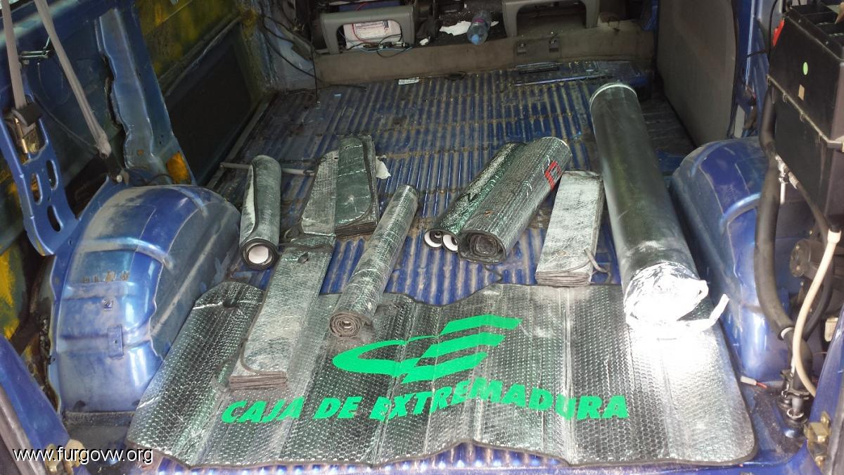

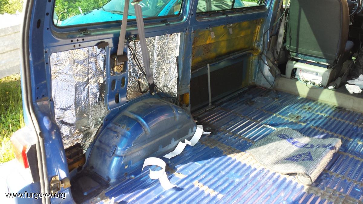

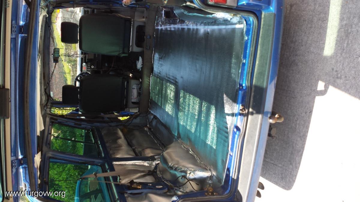

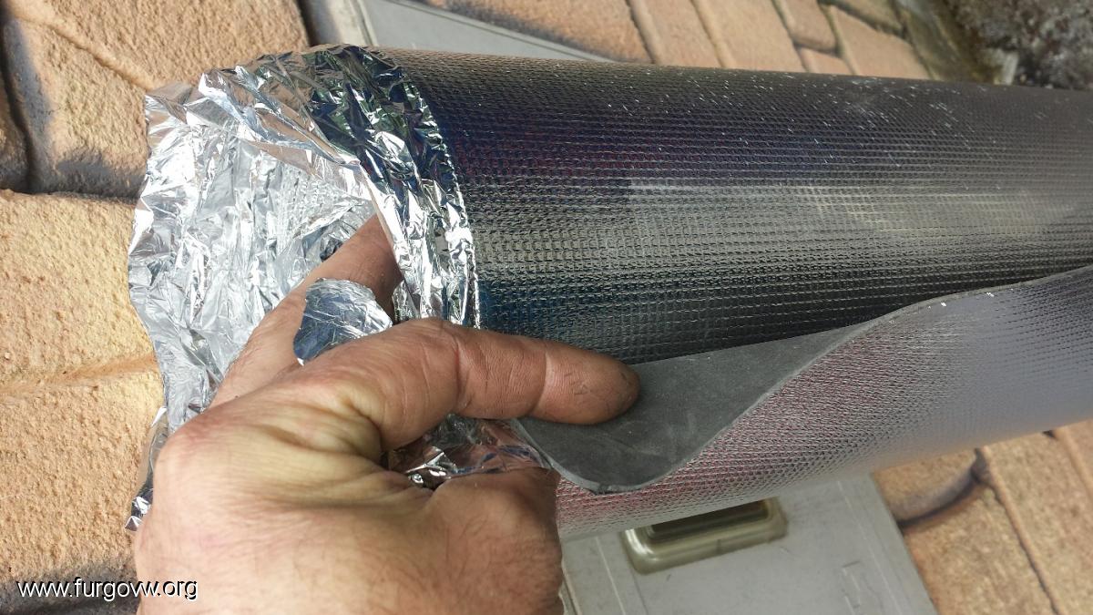

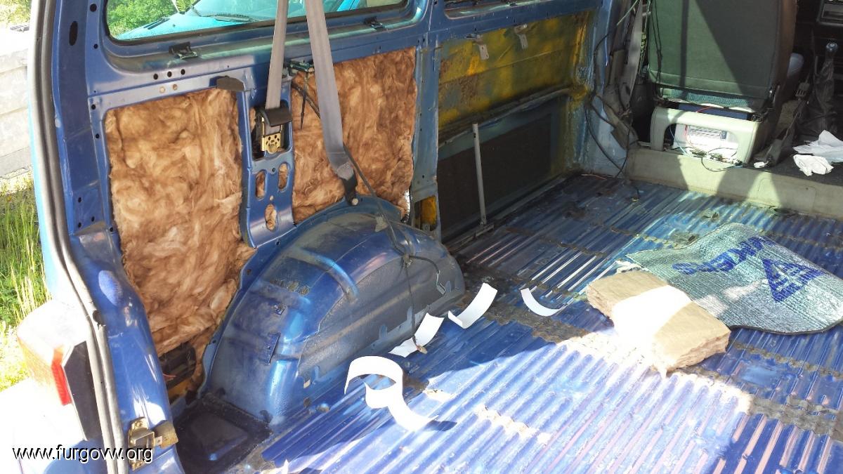

Para el aislamiento he utilizado unos cuantos parasoles de coche, lana de roca ignifuga que me sobró de mi antiguo furgoneta, medio rollo aislante de gomaespuma por un lado y aluminio por el otro de 2 mm qué se usa de aislante para los suelos de parquet. Lo hago con esto y porque son materiales que yo ya tenía y de esta manera los doy uso y y lo que me ahorro puedo invertir en otra cosa.
Lo que haré será poner la primera aprovechando los parasoles contra la chapa y pegándolos con cinta de aluminio seguido una capa de lana de roca ignifuga y después otra capa del rollo de goma espuma y aluminio y sellado con cinta de aluminio.

Un consejo ( ponerse a la sombra para manipular el aluminio o ponerse gafas de ☀) jiji

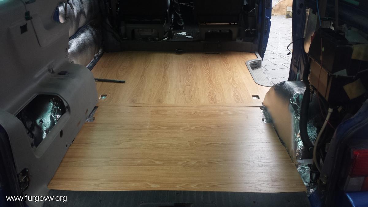

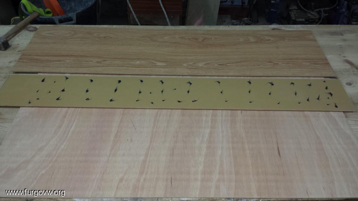

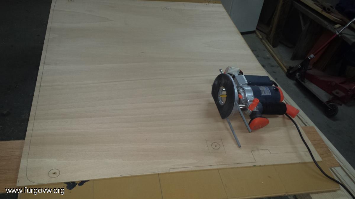

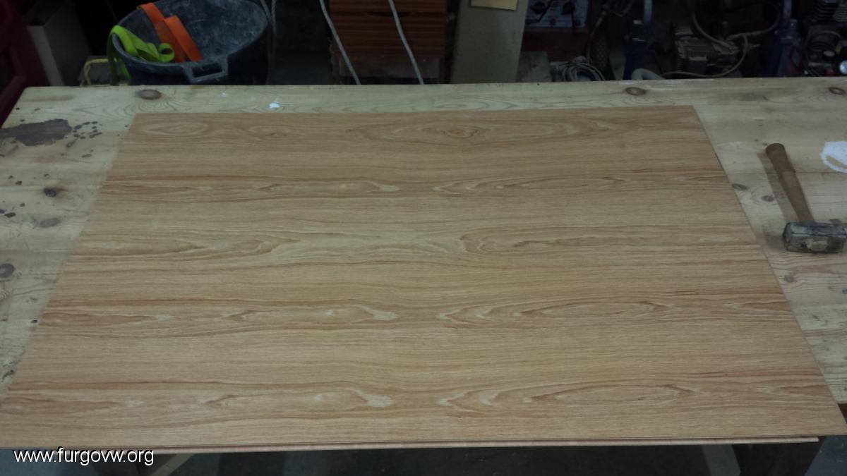

Una vez colocado el aislante decido darle un cambio de look al suelo de la furgo haciéndole de parquet de madera lo más parecido al original. Comienzo comprando un panel de ocumen para colocar sobre el las tablas del parquet pegándolas con un poco de Sika para que queden fijadas en una pieza
amr
amr

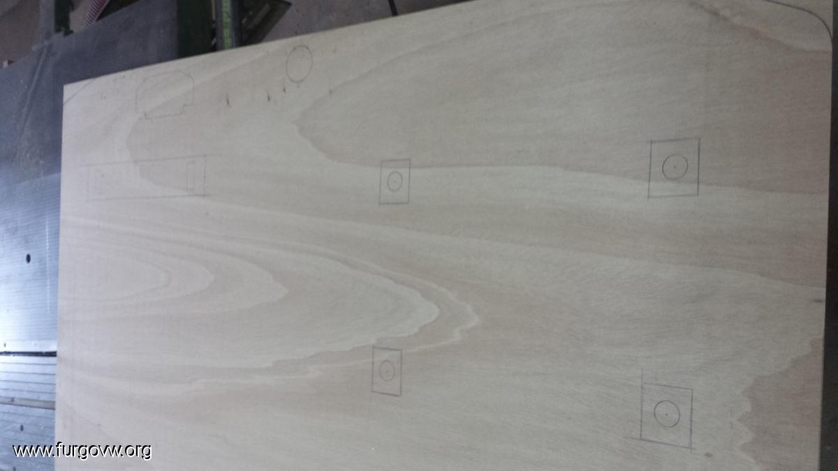

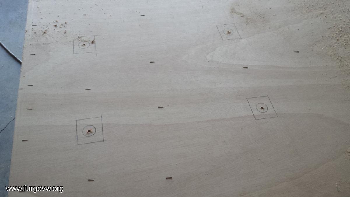

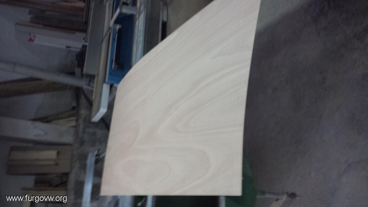

Sobre el ocumen coloco la parte delantera del suelo viejo boca abajo para marcar la forma y sus agujeros
amr
Hago lo mismo con el trasero y por el otro lado comienzo a pegar las tablas del parquet
amr
Mayo 13, 2018, 16:23:36 pm #8 Ultima modificación: Mayo 13, 2018, 16:28:13 pm por amr

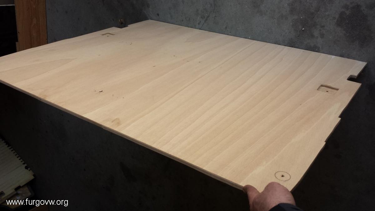

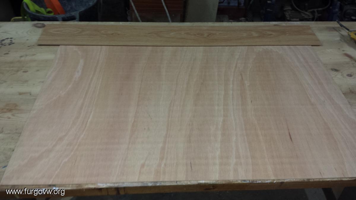

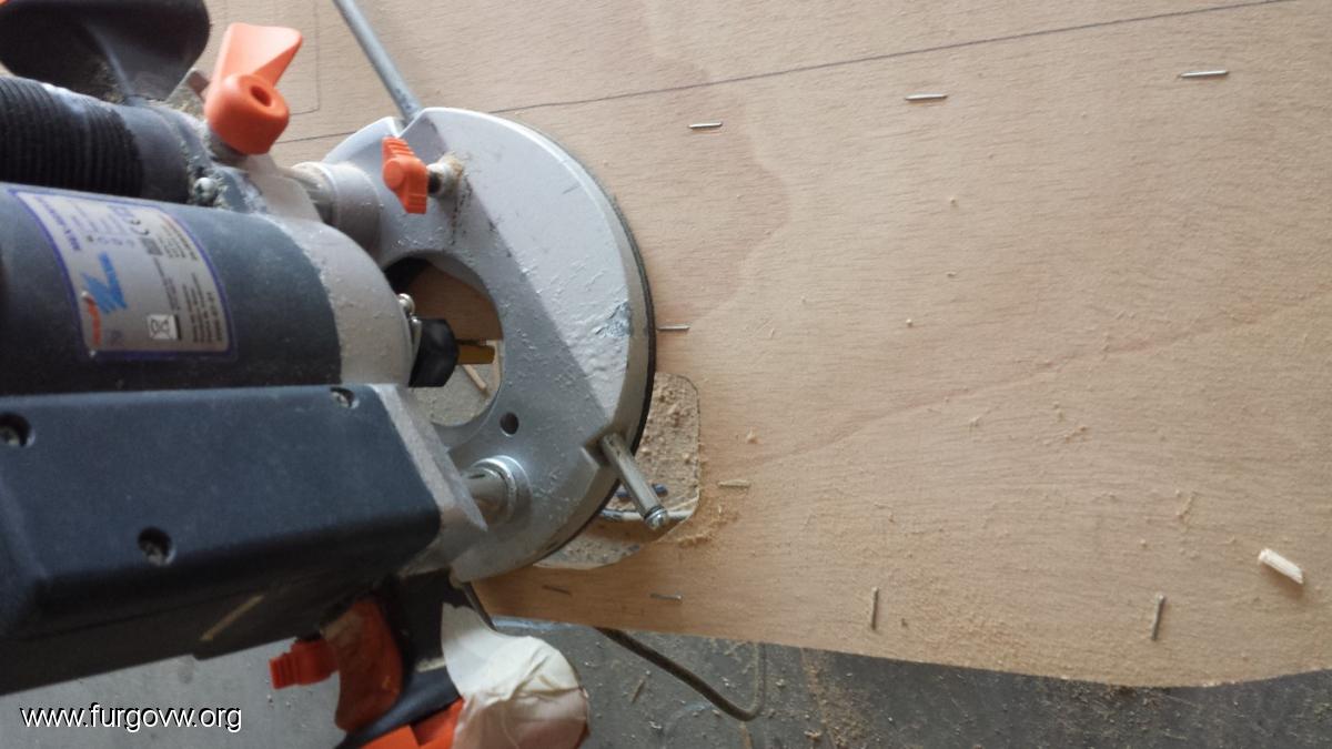

Cuando acabe de pegar las tablas del parquet hola chica lo deje secar y una vez seco le di la vuelta para cortar el contorno con una caladora y hacer los agujeros y vaciados con la ayuda de una fresadora
AA tambien  le metí unas grapas de abajo hacia arriba para fijar un poco más por los costados y en general

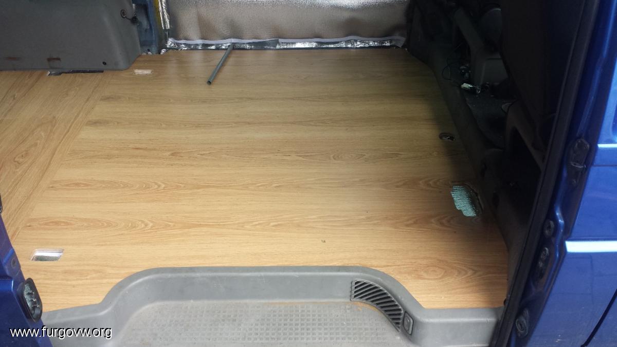

amr
Mayo 13, 2018, 16:32:13 pm #9 Ultima modificación: Mayo 13, 2018, 16:36:26 pm por amr

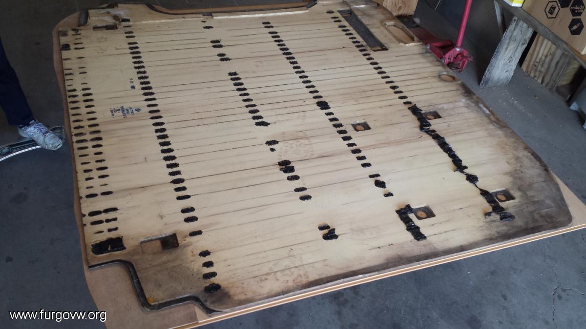

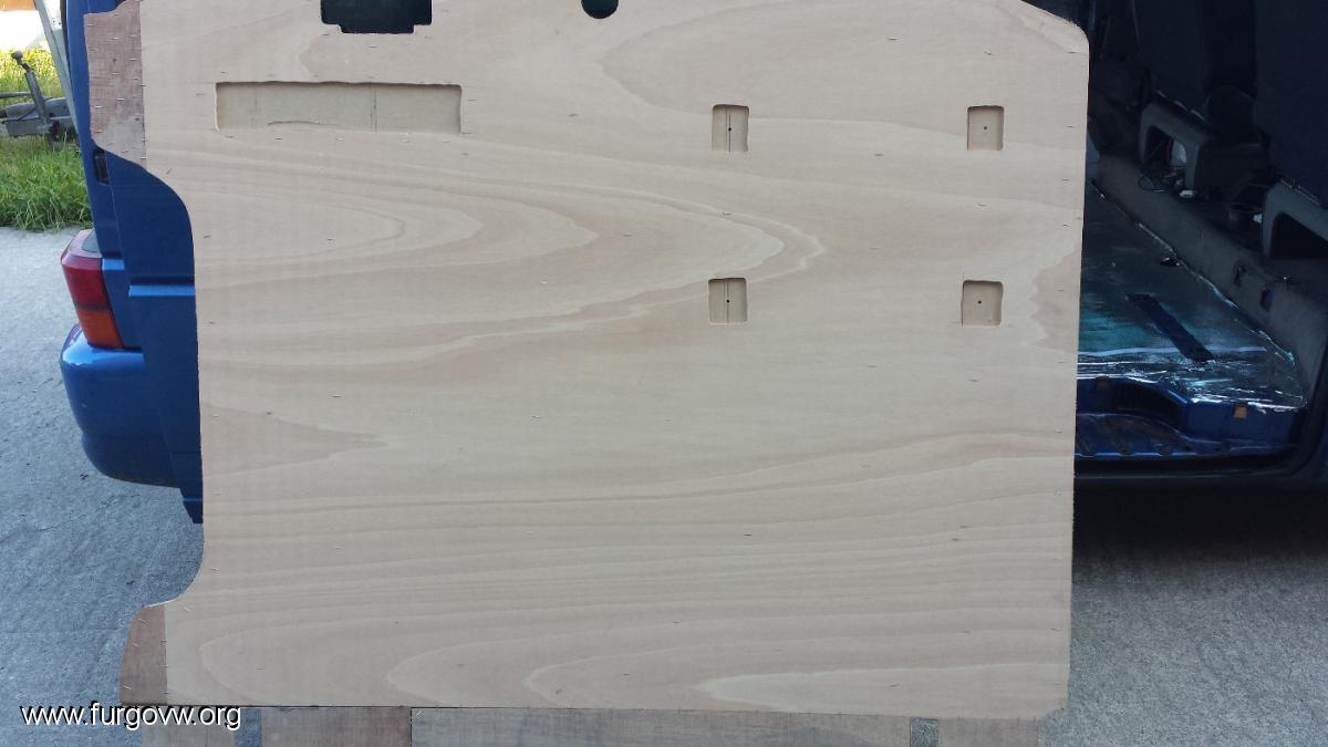

Y este sería el acabado por la parte de abajo con vaciados en la madera para que entren los amarres de los asientos que vienen soldados en el suelo original de la furgo. En la primera foto es la parte delantera del suelo tuve que añadir algún recorte de ocumen pues el tablero de okumen no me daba dime la medida del suelo total
