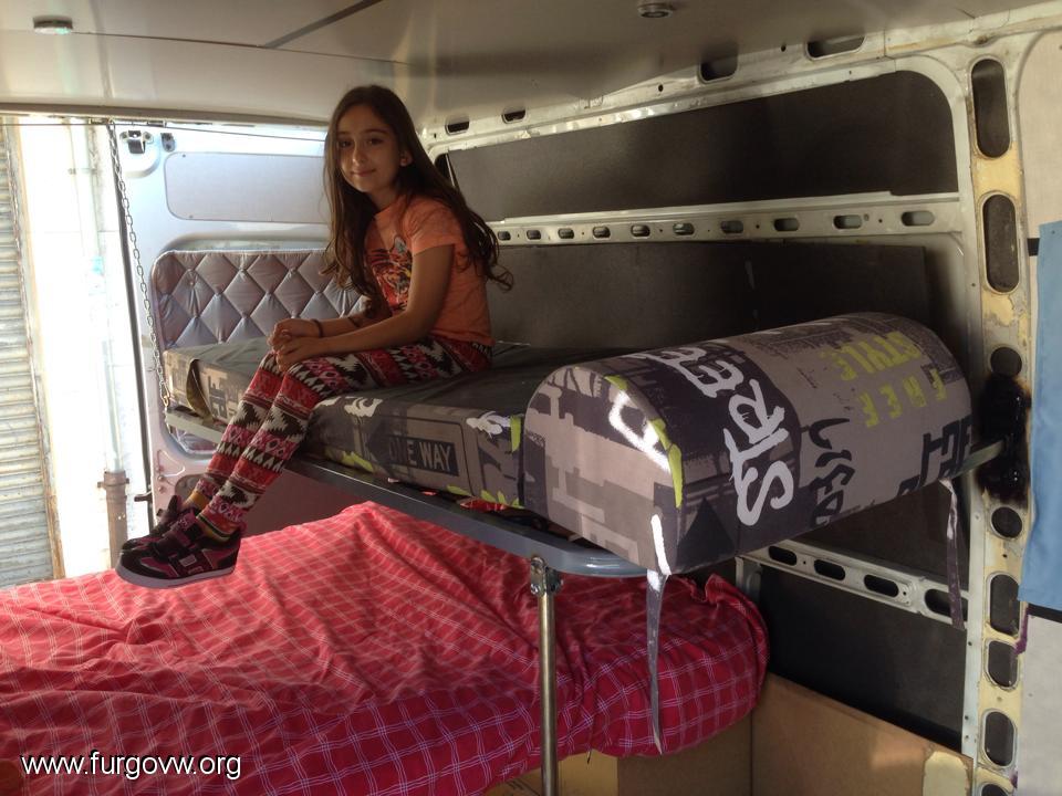

pues eso que basandome en la fabricacion del mueble potty de este foro
http://www.furgovw.org/index.php?topic=27348.75
he personalizado la version para las hyundai h1, que llevamos 3 asientos.... el de copiloto giratorio y el trasero tambien (de serie)
lo unico que he echo es subir la tapa 3 centimetros para alojar el mecanismo plegable de la mesa que no es mas que un taburete de playa
y colocarle una mesa con unas bridas bs-3001
asi queda cerrado
asi abierto:
