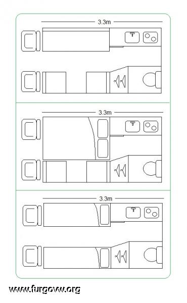

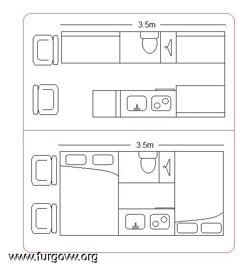

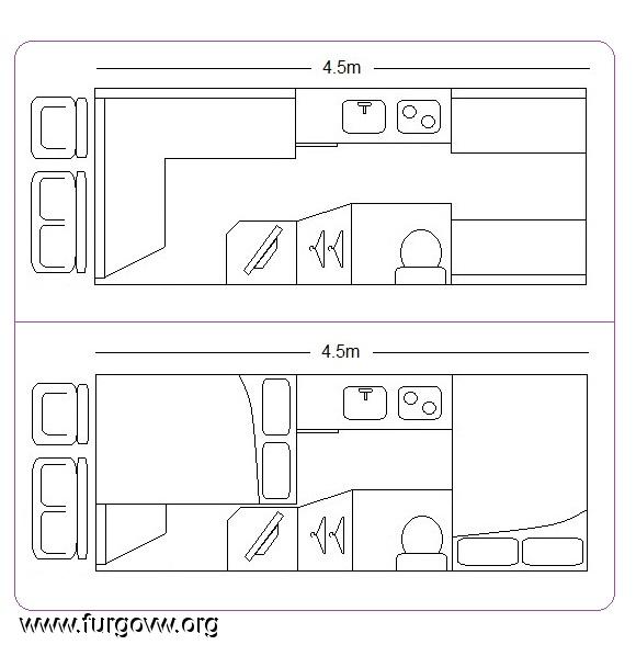

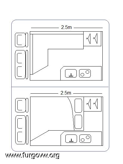

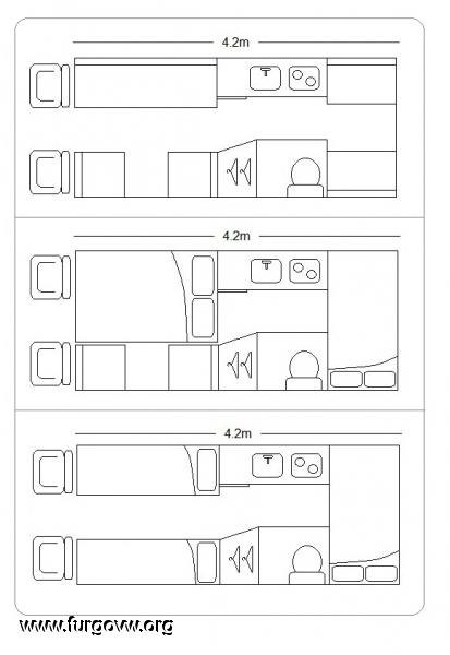

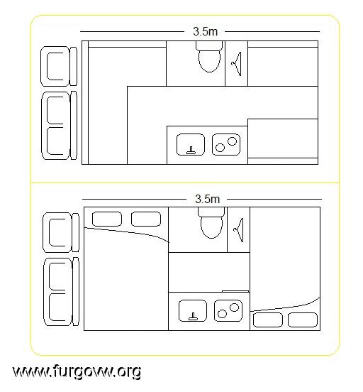

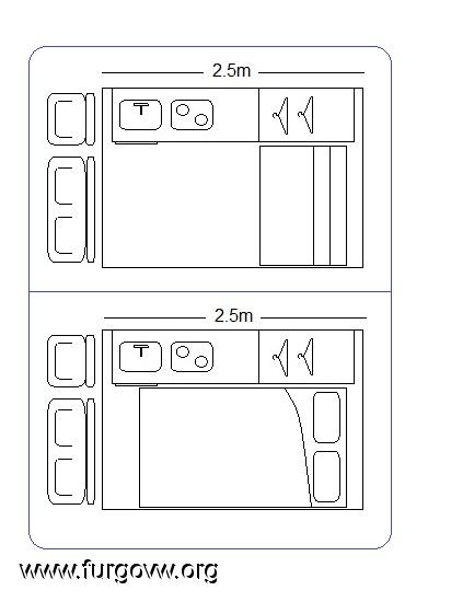

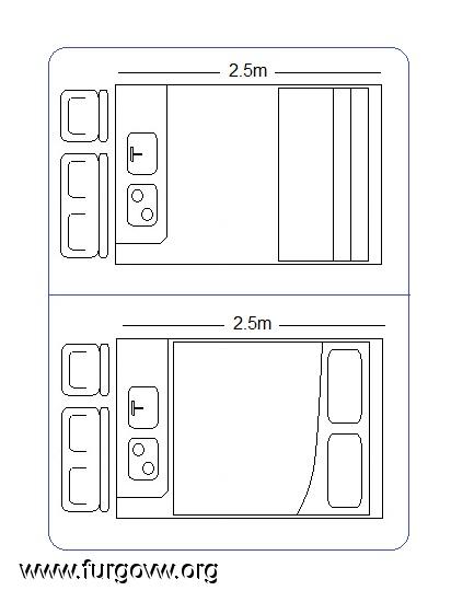

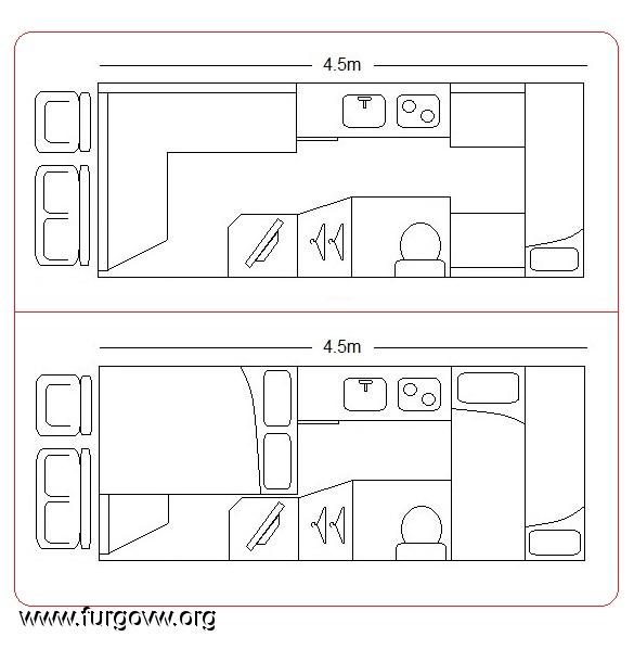

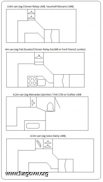

Aquí os dejo unas cuantas propuestas sobre como distribuir los muebles en la furgo que he encontrado en esta web inglesa (http://www.convertyourvan.co.uk) por si alguno le puede servir como punto de partida. Cierto es que estan al reves (por aquello del volante) pero eso se soluciona rapido volteando la foto con el paint.
