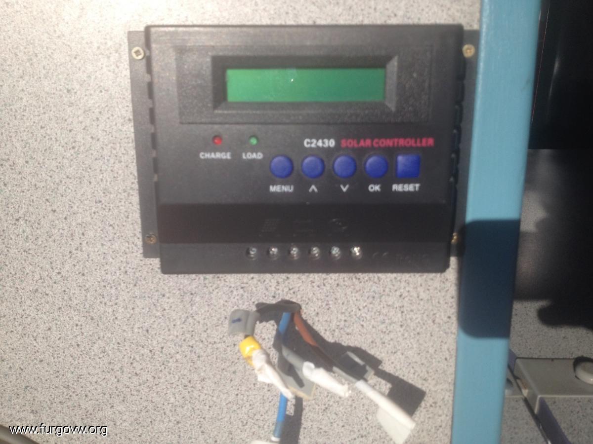

La furgo la compré equipada con muchas cosas (convertidor 220v, boiled,TDT...) y entre ellas la placa, pero me dijo el vendedor que no tenia ni idea de el qué pero no funciona.
No controlo del tema, pero os explico con mis palabras lo que pude averiguar junto un empleado de una empresa de paneles que tengo cerca de casa.
Midiendo en la caja de empalmes del techo daba un valor correcto según me dijo (creo que 18/20v) pero al medir en los cables que entran al regulador saltaban picos que bajan de los 20 a valores negativos...como mucho aguantaba unos segundos bien y pegaba la caída unos instantes y volvía a dar correctamente unos segundos y caía... y así...
DIAGNÓSTICO: Cambiar placa
No es que no esté de acuerdo, es solo que no lo ví muy convencido, a parte fui casi a la hora de comer.... La verdad es que el chico se tomó bastantes molestias y mostraba mucho interés en averiguar que c.....es pasaba.
Fui pensando que cambiando el regulador chimpum y lo primero que hizo fue sacar uno nuevo instalármelo y probarlo.... al ver que seguía dando problemas empezaron las comprobaciones.
Tengo pensado hacer paso a paso las instrucciones de las "F.A.Q. para comprobar placa fotovoltaica", pero por si me podéis ir diciendo algo aquí os enseño lo que tengo.
creo que es este modelo: http://lulukabaraka.com/fitxaProducte.aspx?idproducte=PSM140
majoni8823
Marzo 30, 2017, 11:44:25 am #324 Ultima modificación: Marzo 30, 2017, 11:47:31 am por majoni8823
SKORY
Prueba a cambiar los cables y si no los tienes de sección de 6mm pon de 6mm. Ya he leido de varias personas que cambiando los cables solucionado y es lo mas barato. En caso de que eso no sea, pues cables nuevos que tampoco le viene mal.
Te comento esto porque dices que el panel parece que va bien y el regulador tambien.
kangrena
Pienso igual, está claro que el problema es del cableado, si en un extremo está bien pero en el otro mal...
Yo probaría con otros cables de buena sección.

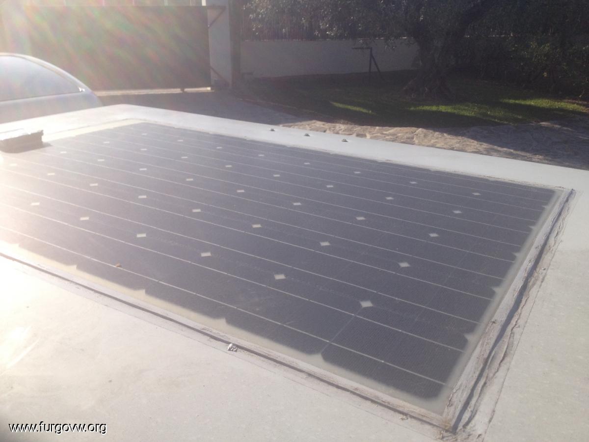

Por cierto, que os parece el aspecto de la placa??
A mi me parece una flexible (por el grosor mas que nada) pero el remate me desconcierta, da la sensación que esté encastrada en el techo en vez de estar pegada sin mas o ser una rígida con marco desmontado como se propone en este hilo https://www.furgovw.org/index.php?topic=305228.45 . La verdad esque por dentro no me he dado cuenta si se ve algo.
