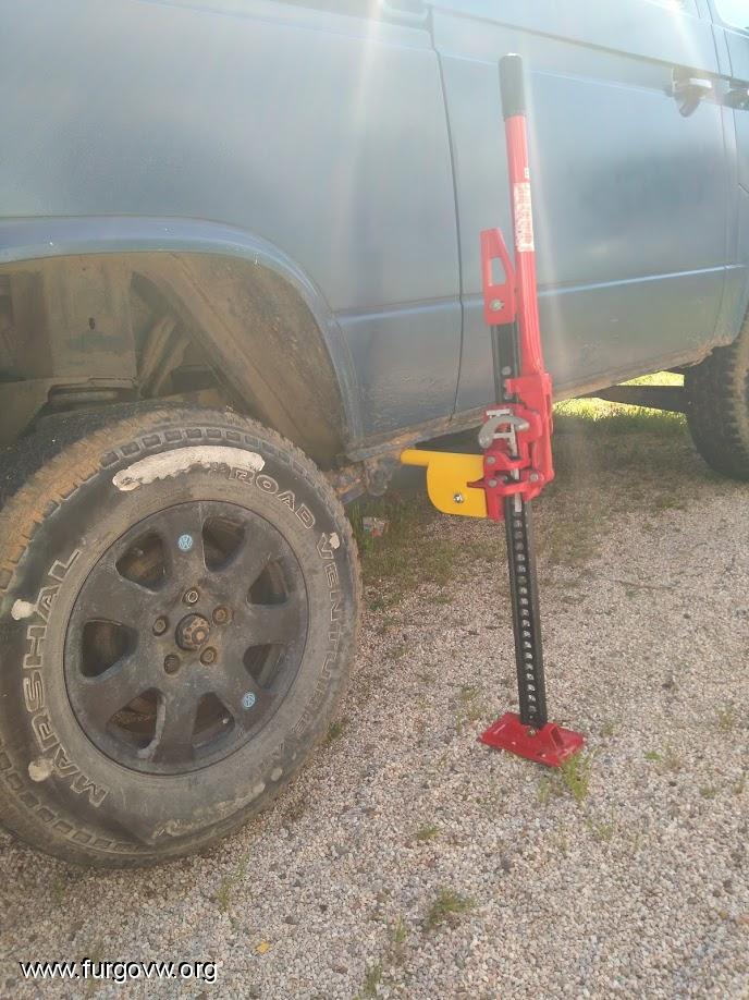

Cita de: magui en Junio 11, 2016, 22:14:14 pm
;D
Las llantas de la 1a foto son del wrangler en 15"? Crei que esas no entrarian al no tener agujero para el buje...quedan muy guapas en negro. Que neumatico llevabas?
Y ese pedazo de gato? Supongo que con las ruedacas de las otras fotos, el de origen se queda pequeño  .meparto .meparto
