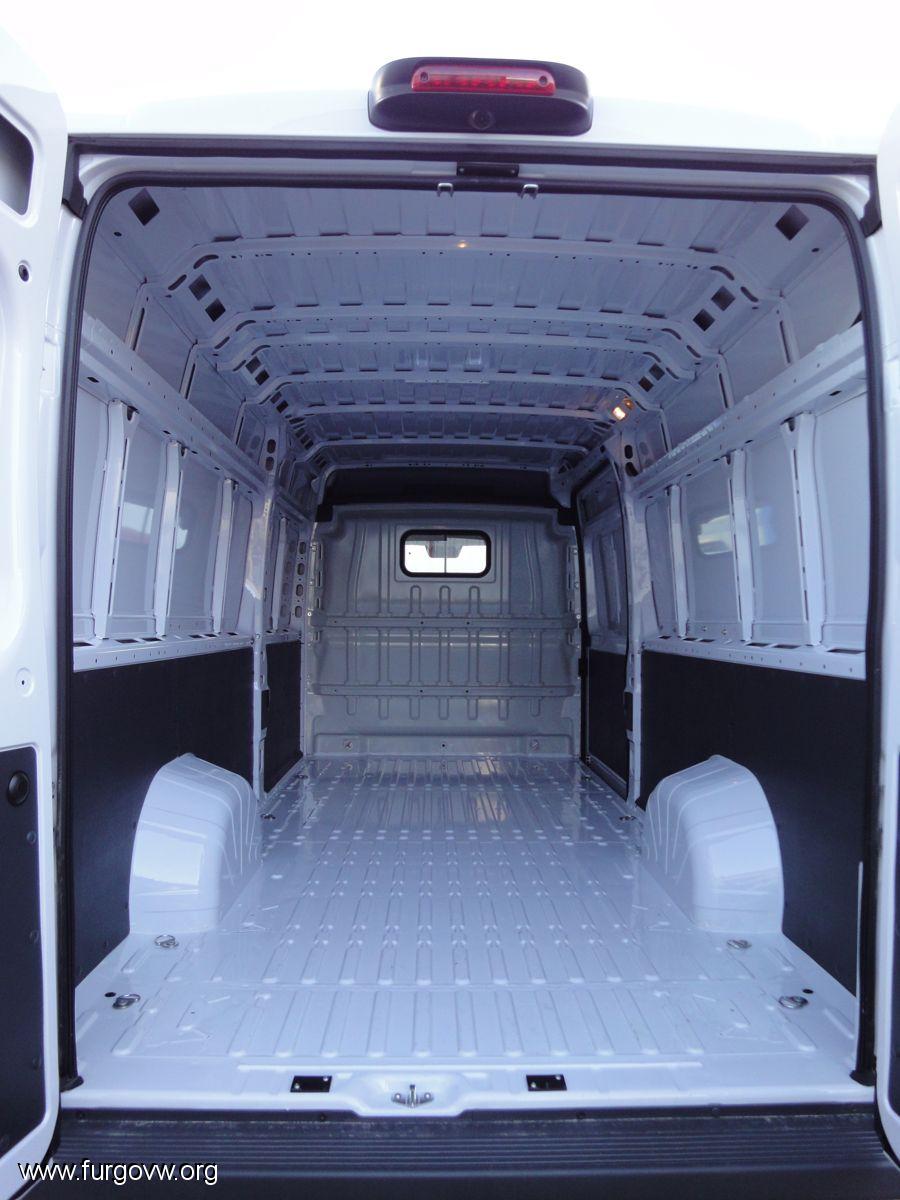

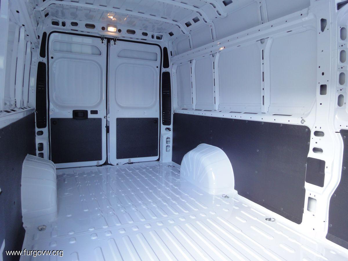

bukubiye
Mira, estas son fotos de mi Ducato L4 'desnuda'. Pinta y colorea la medida que necesitas y mañana te la paso  ;)
bukubiye
Esta imagen te va a venir de lujo:  .palmas
Así a botepronto tienes un techo útil de 4m x 1.5m, aproximadamente.
