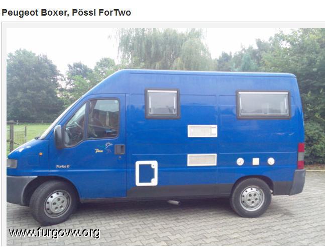

Buenas amigos me acabo de registrar. Tengo una vw t3 joker y estoy pensando en cambiar por esta que he visto en Alemania. Podrias decirme si con la documentacion que tiene podre matricularla sin problemas en España. Gracias de antemano y un saludo
Os dejo imagenes de la furgo y la documentacion:

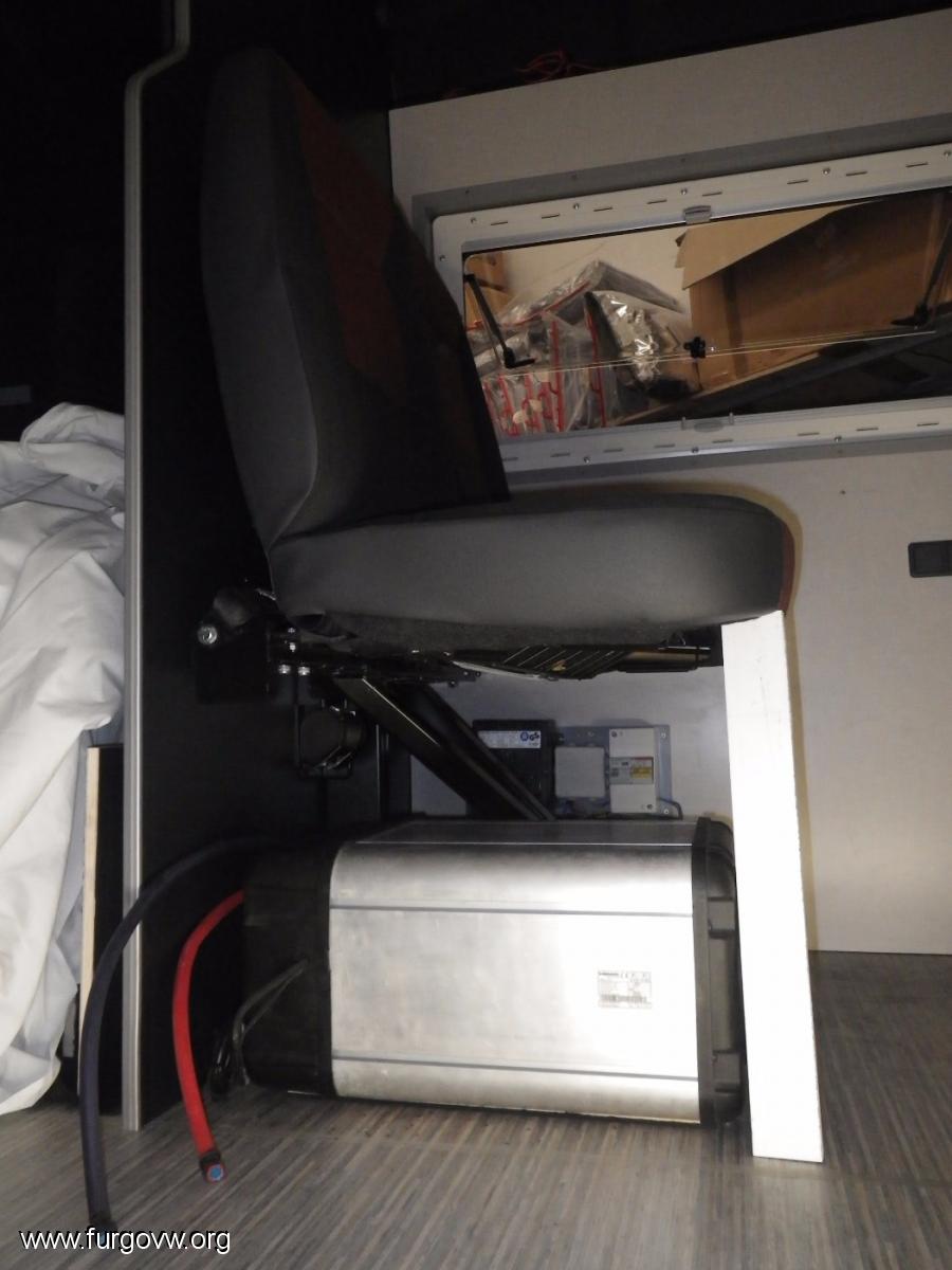

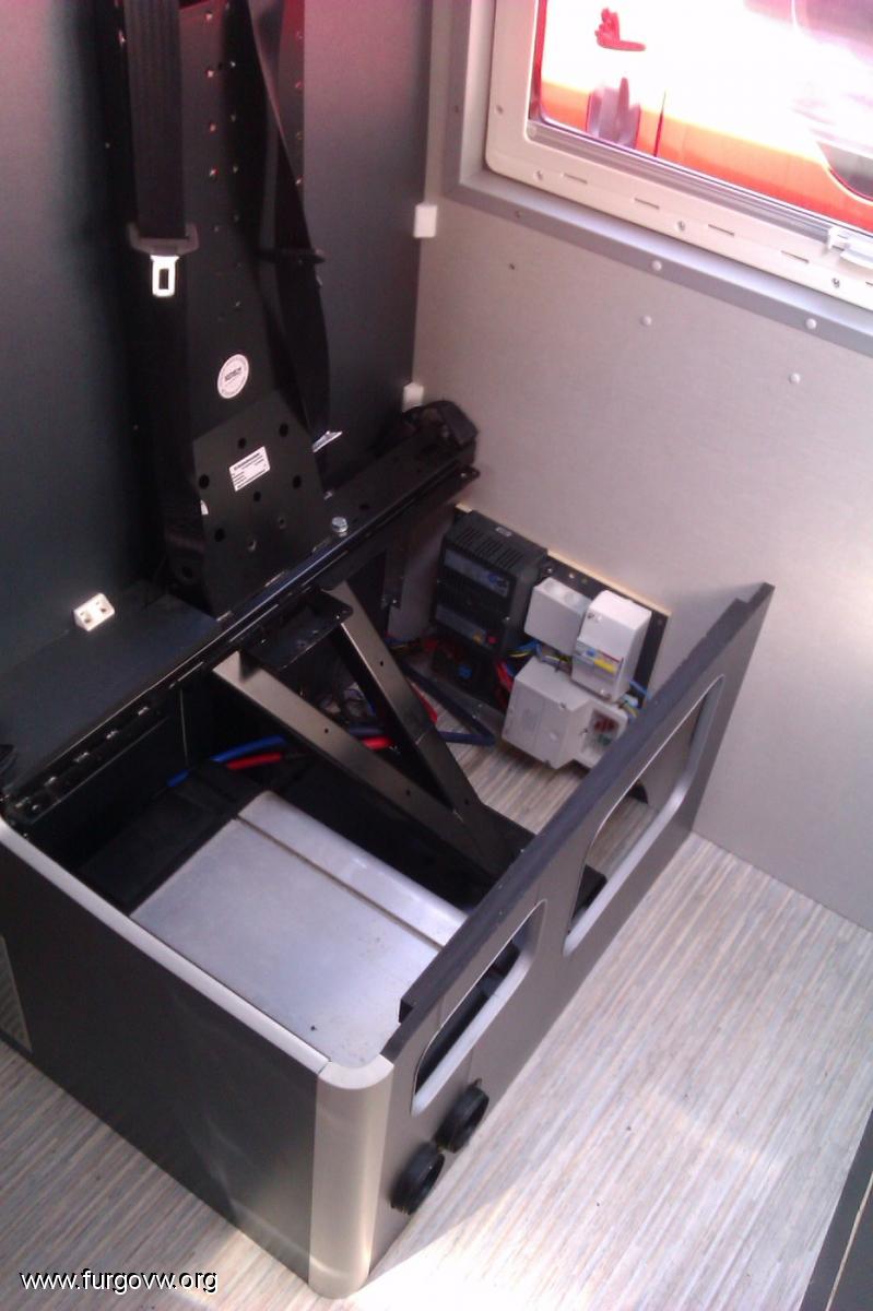

Furgoman_u, más fotos de cómo queda el dualtop bajo la estructura VSR. Justo, pero entra.
En esta, lo planteé a ver cómo quedaba.
En esta, se ve el cajón cerrado a falta de tarima y tubos.

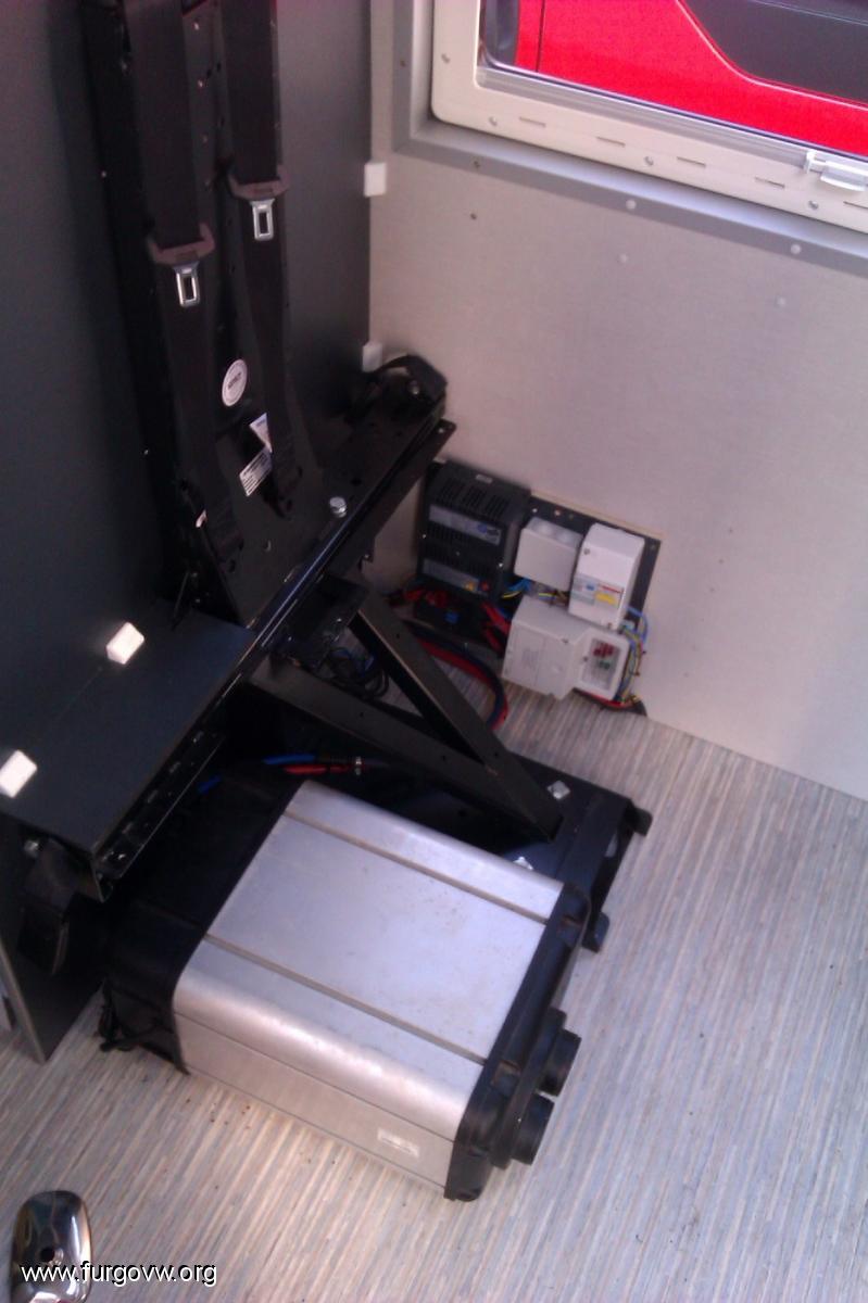

templario
Octubre 29, 2015, 11:43:37 am #8789 Ultima modificación: Octubre 29, 2015, 11:47:38 am por templario
El tema de meter los tubos parecía más sencillo de lo que resulto. El hueco central es un cajón para llevar juguetes.
Y este es el resultado final:
