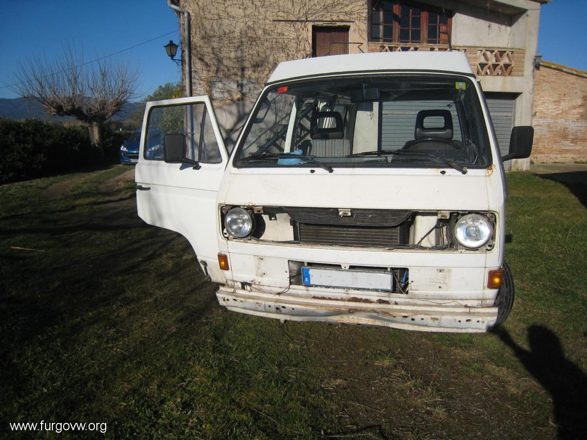

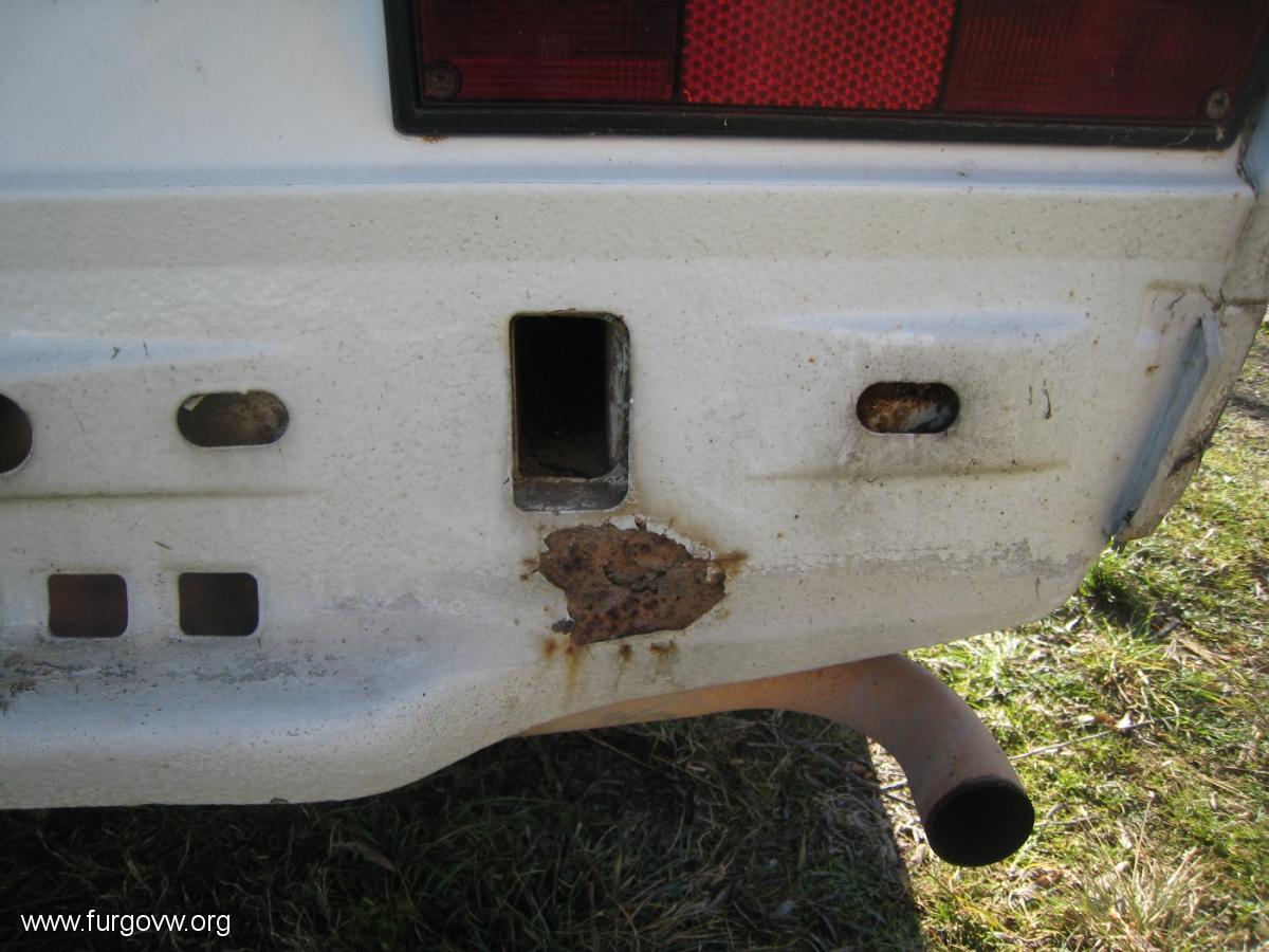

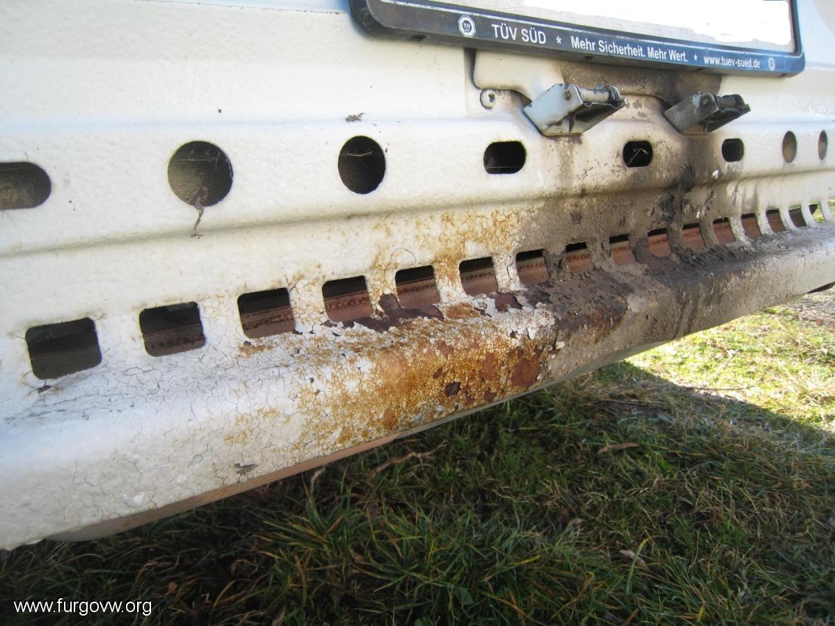

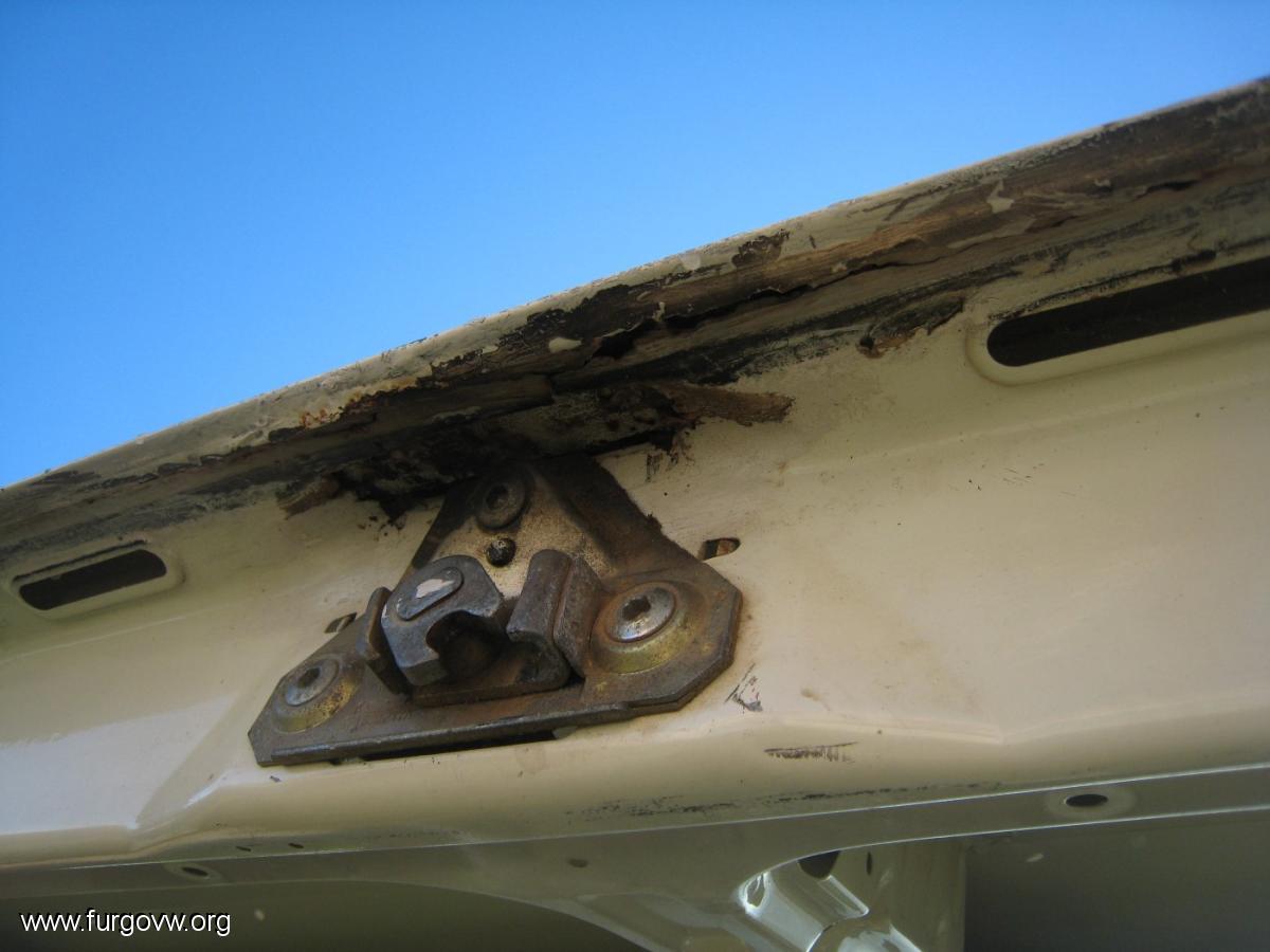

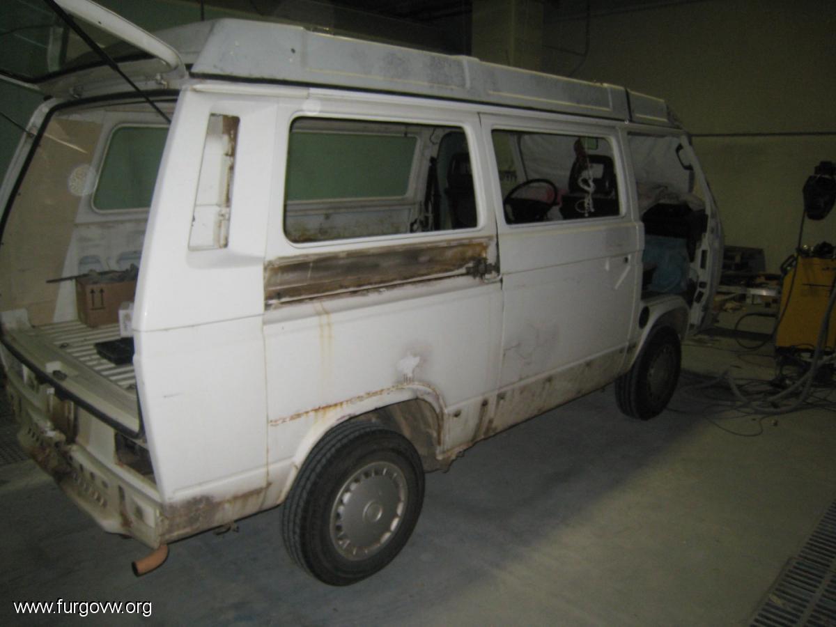

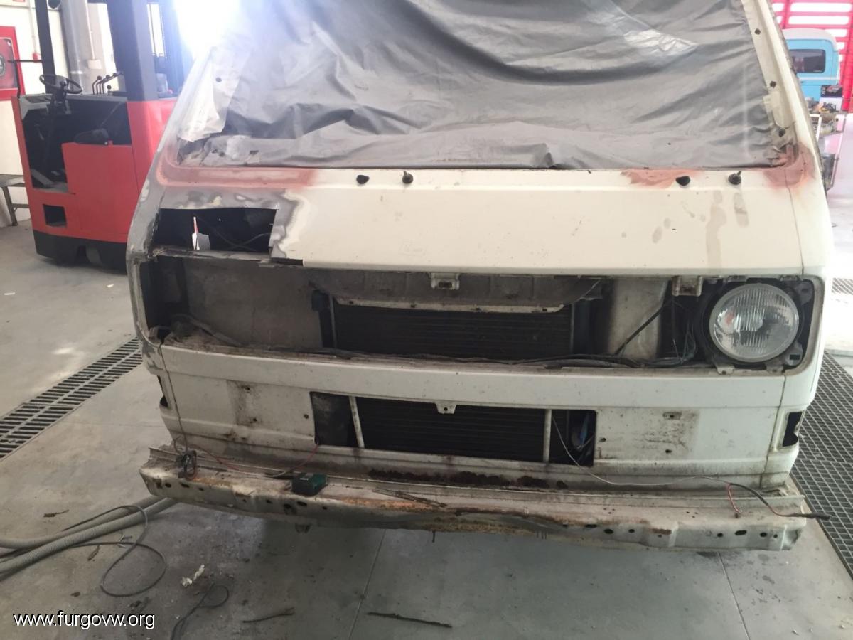

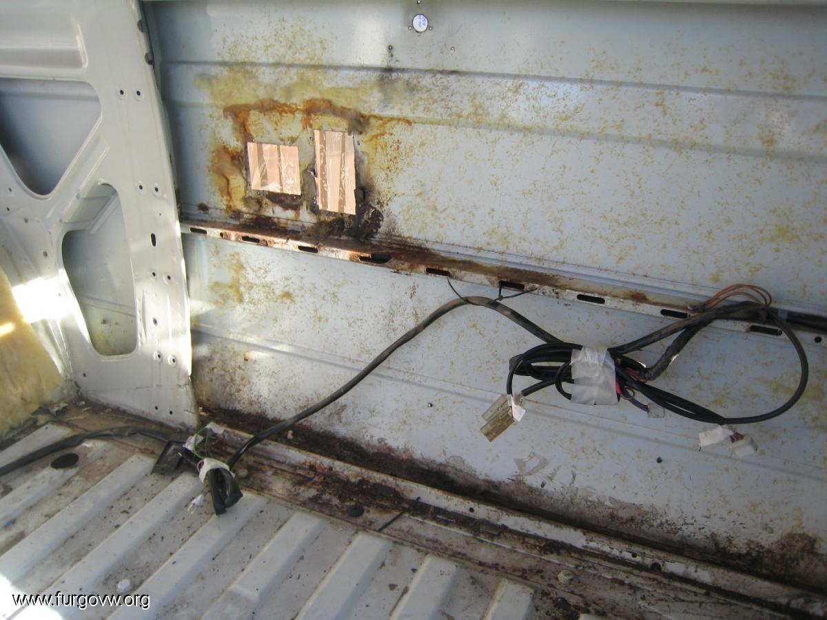

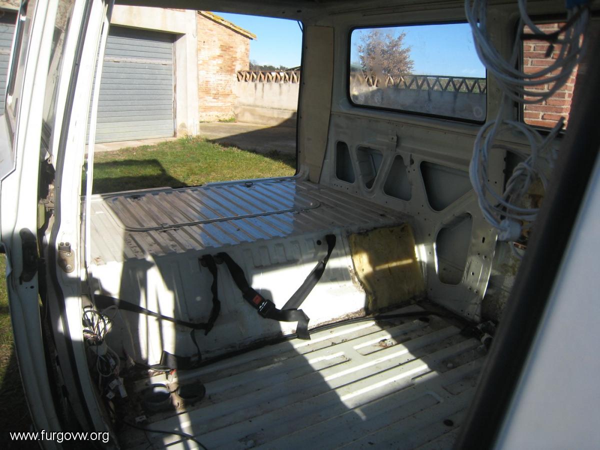

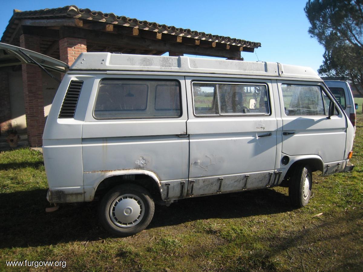

Las últimas fotos del "antes"

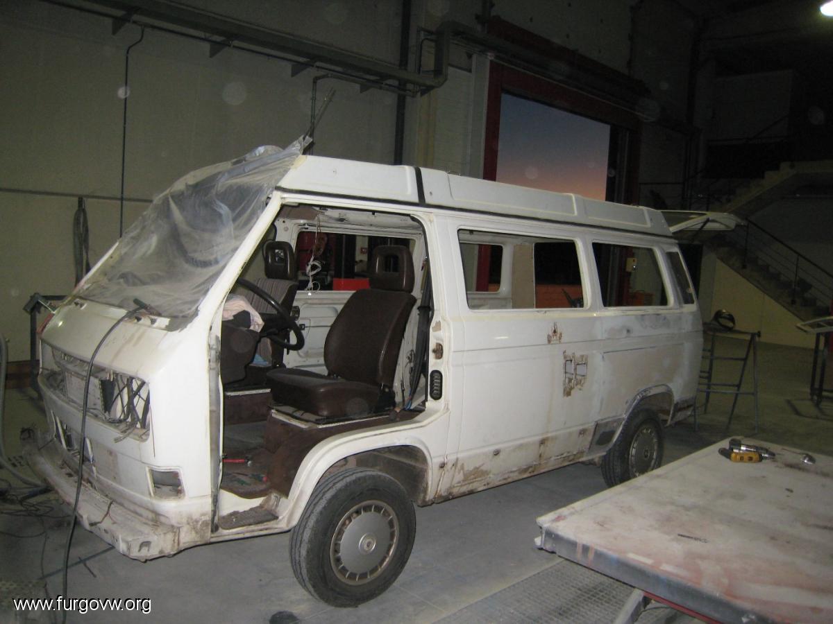

Ahora ya está en el taller. Las próximas serán de la reparación  ;D

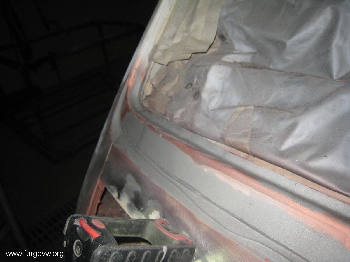

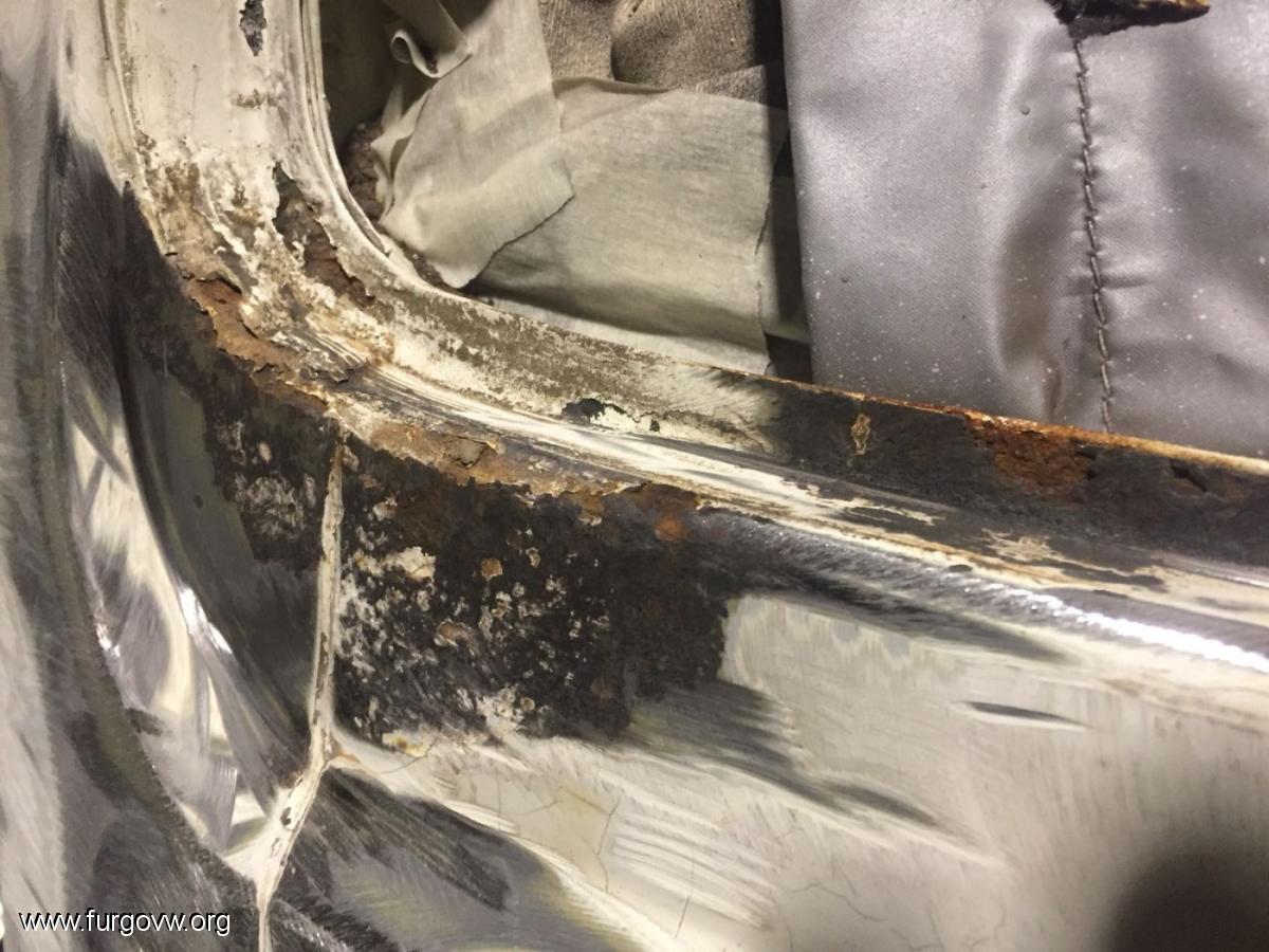

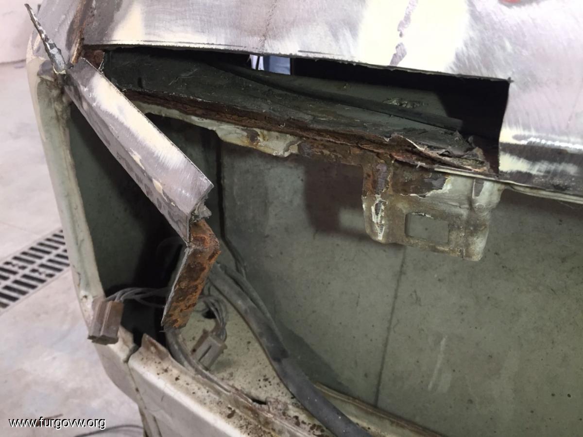

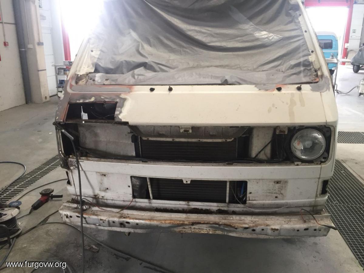

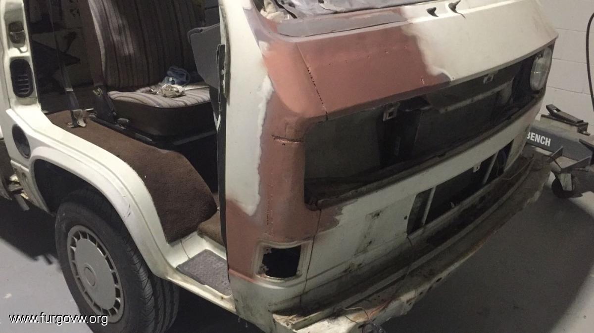

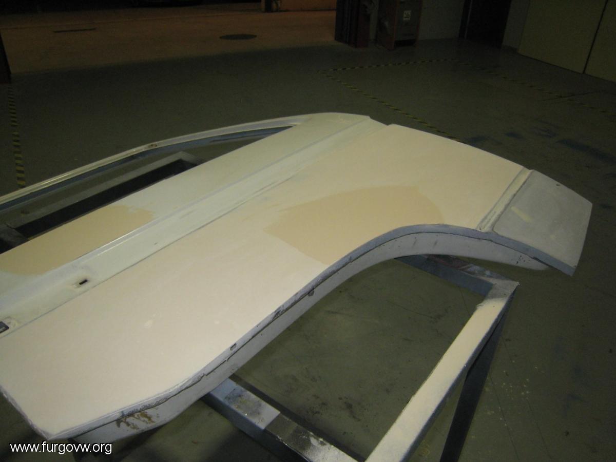

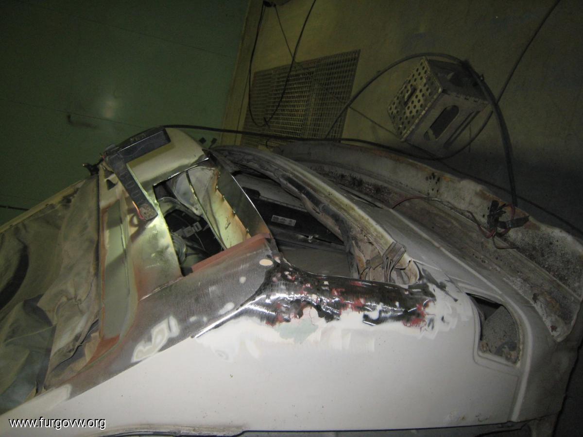

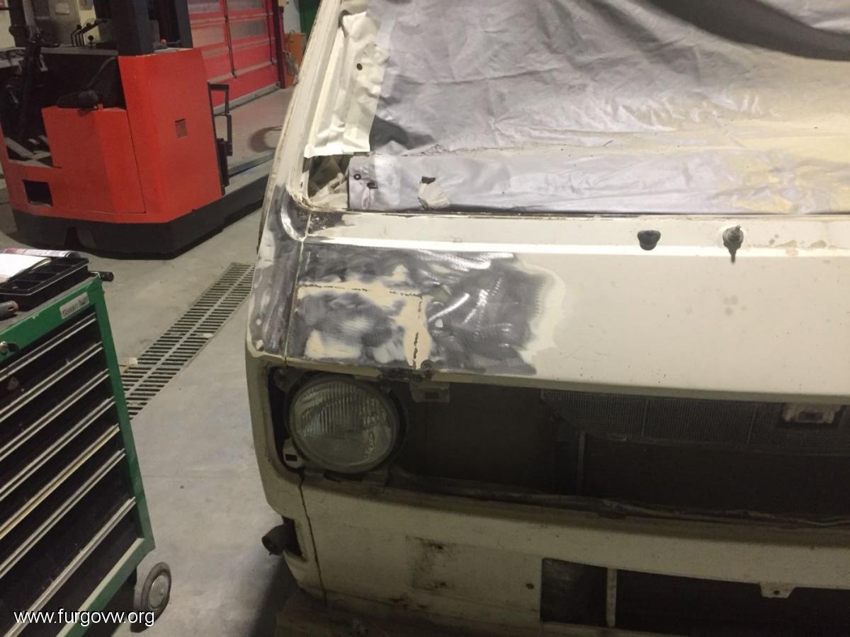

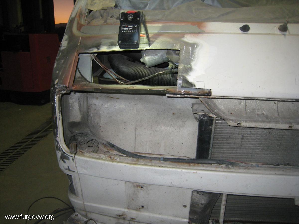

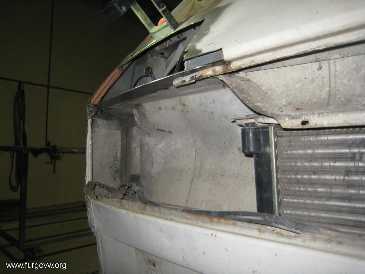

De momento unas fotos del "mientras tanto"
han salido algunas sorpresas que no habíamos detectado. Cristales fuera y ya ha empezado a cortar, soldar, y sanear. La parte frontal estaba peor de lo que parecía.

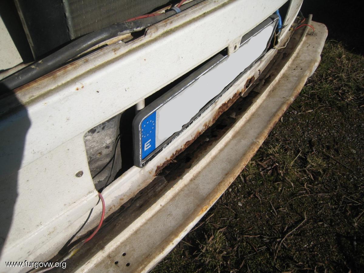

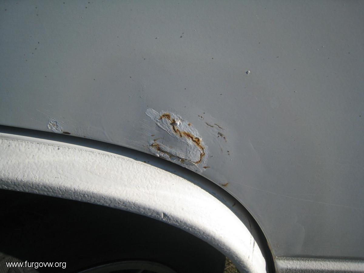

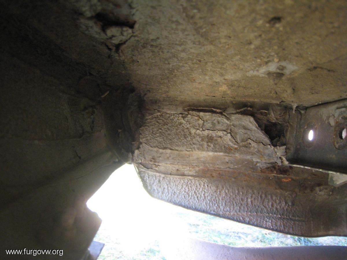

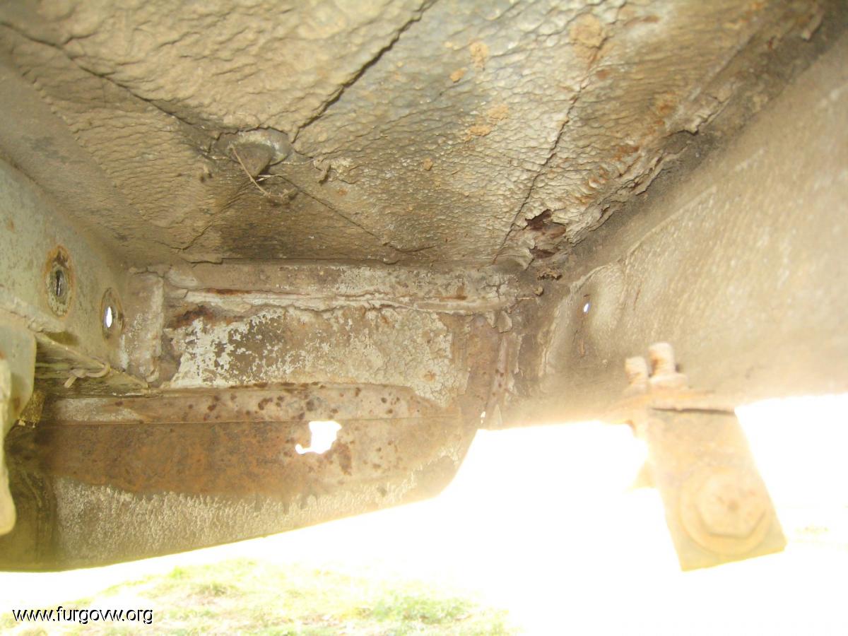

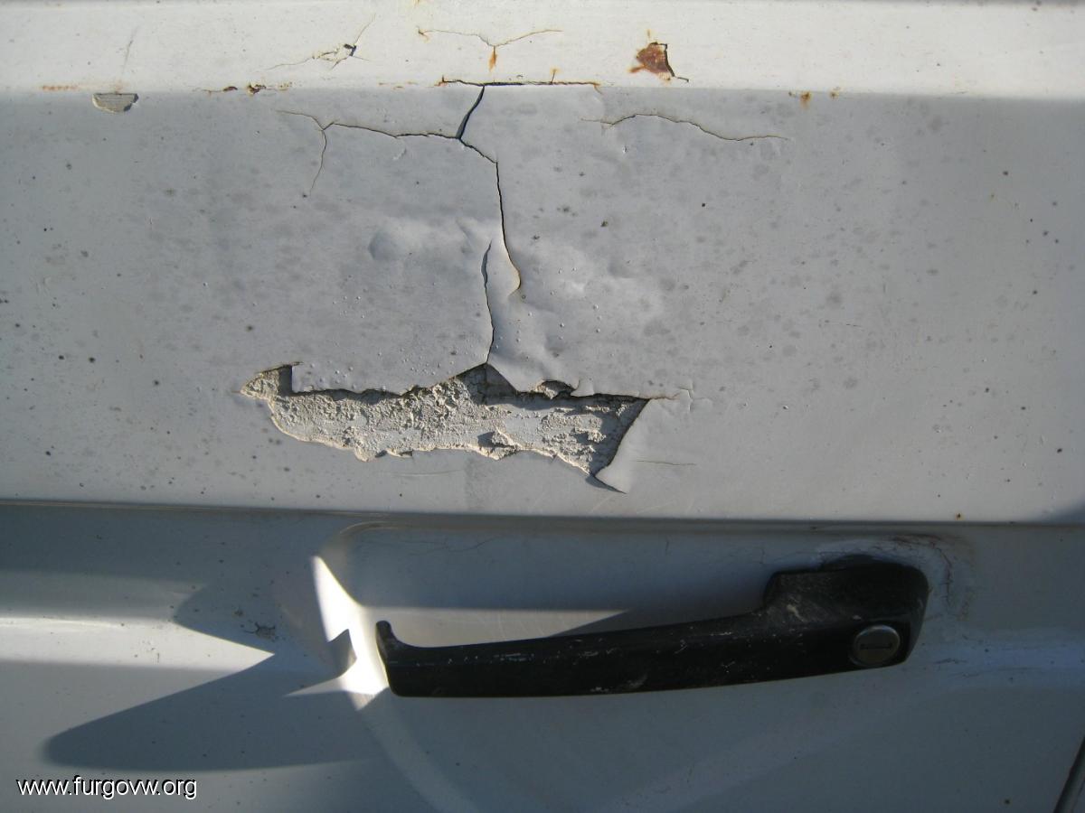

quatrel

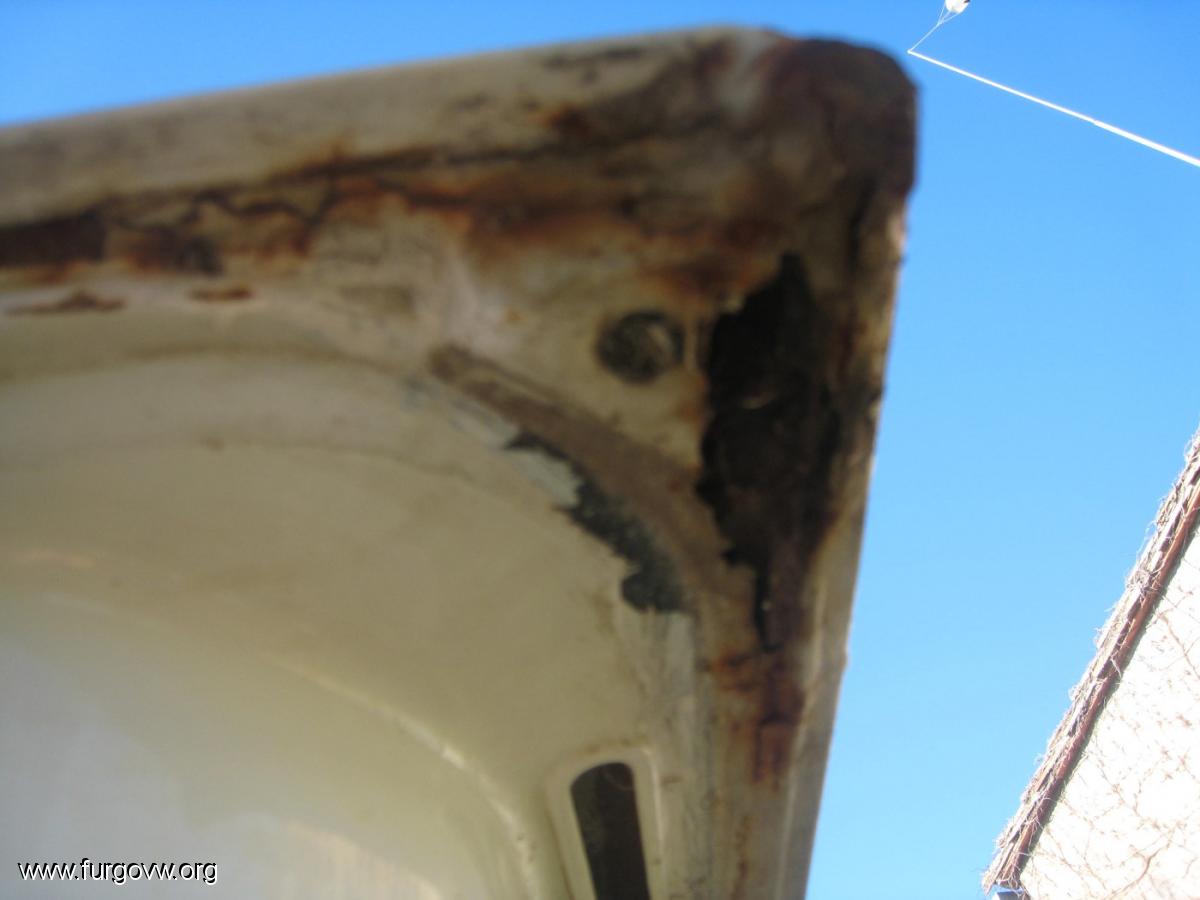

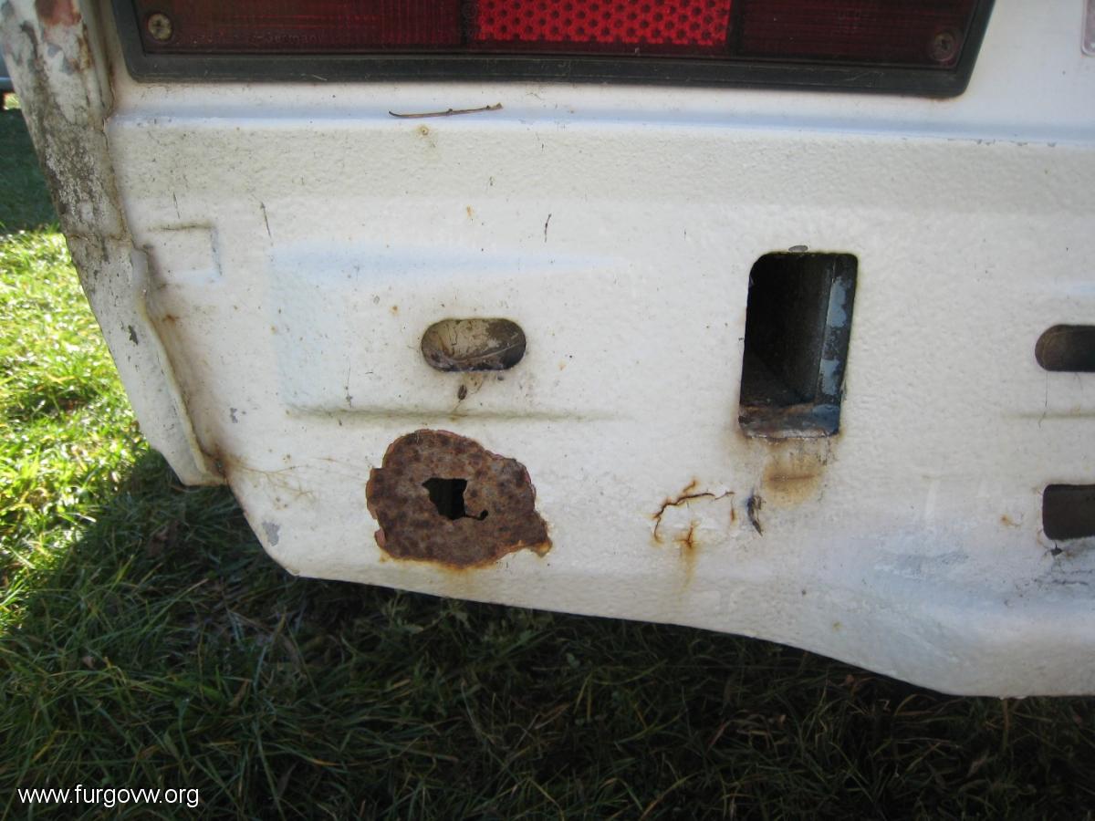

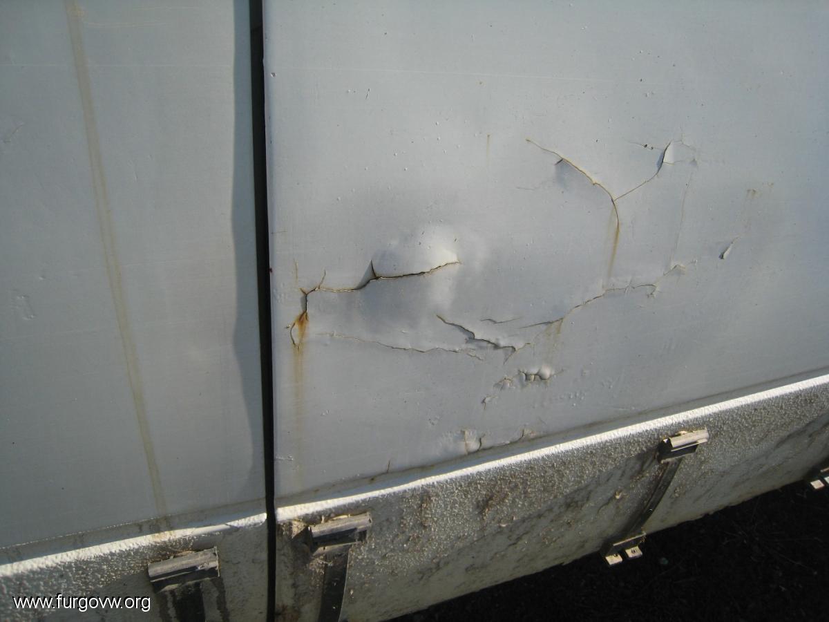

La otra puerta también estaba un poco mal:

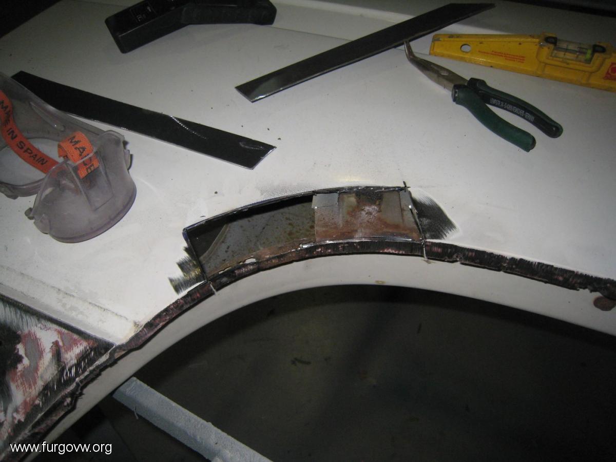

quatrel

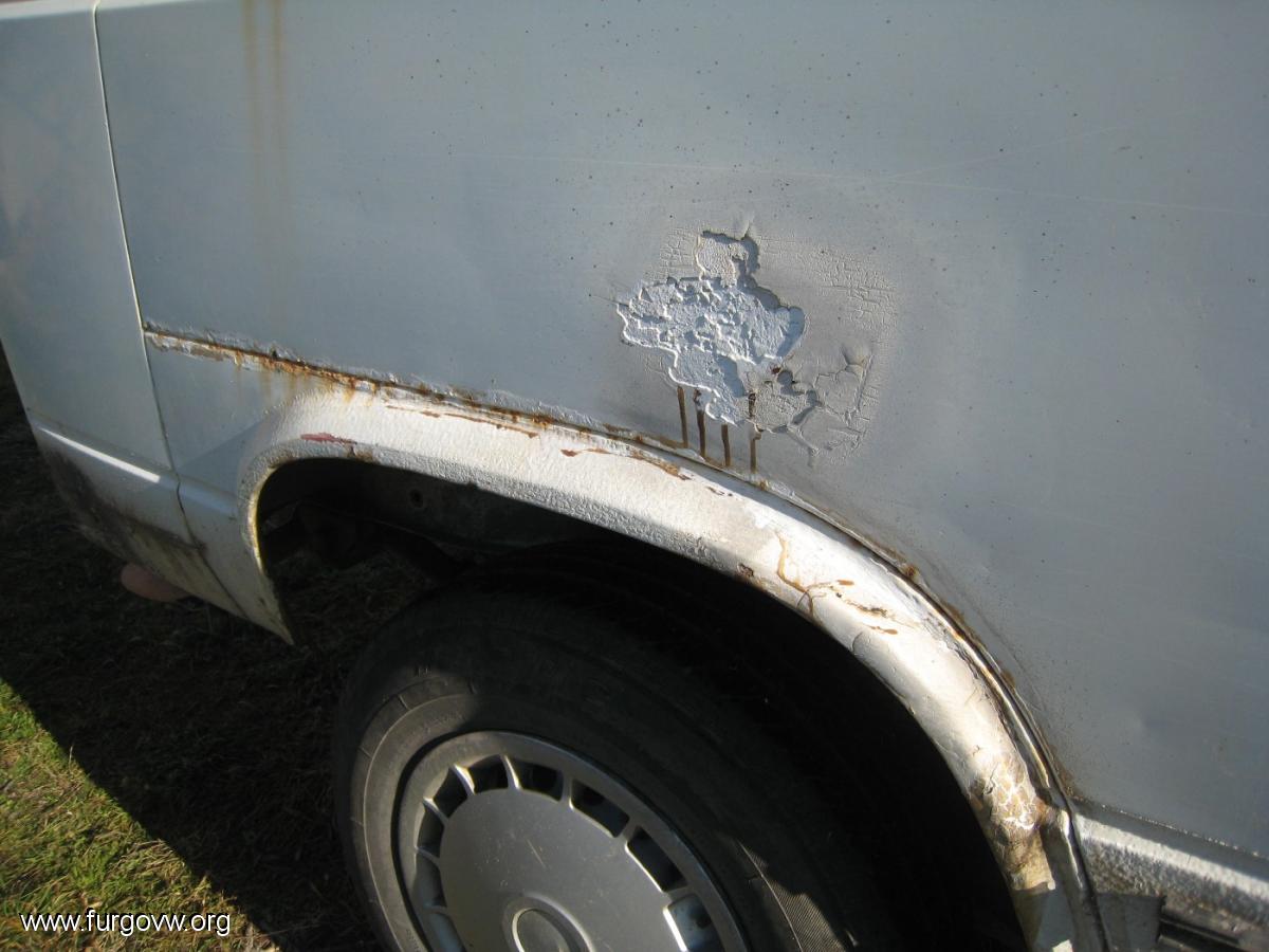

quatrel

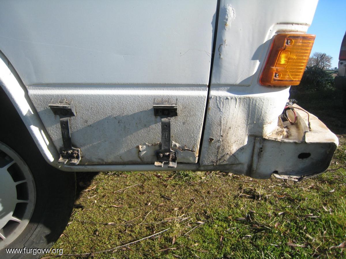

Una pregunta,
viendo que la parte más baja de las puertas delanteras se ha oxidado por acumulación de agua, supongo, o de condensación o de lluvia que ha entrado por el cristal,
no seria prudente hacerle un agujero de drenaje? cómo lo veis?
Lo mismo en la corredera y el portón trasero.

durruti1
Yo no haria agujeros.
Mas bien cambiaria las gomas.

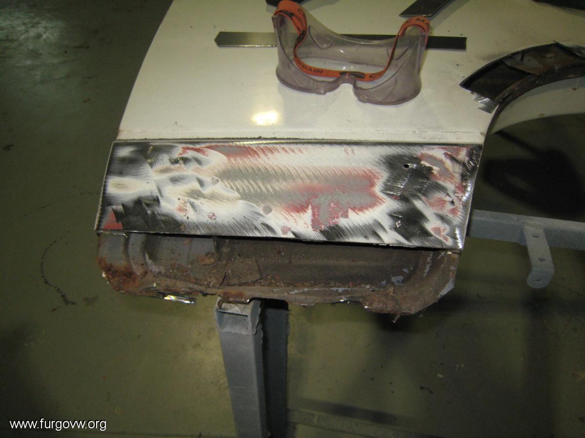

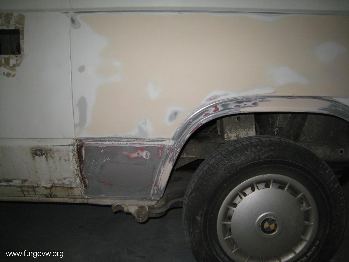

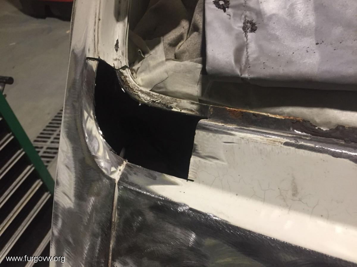

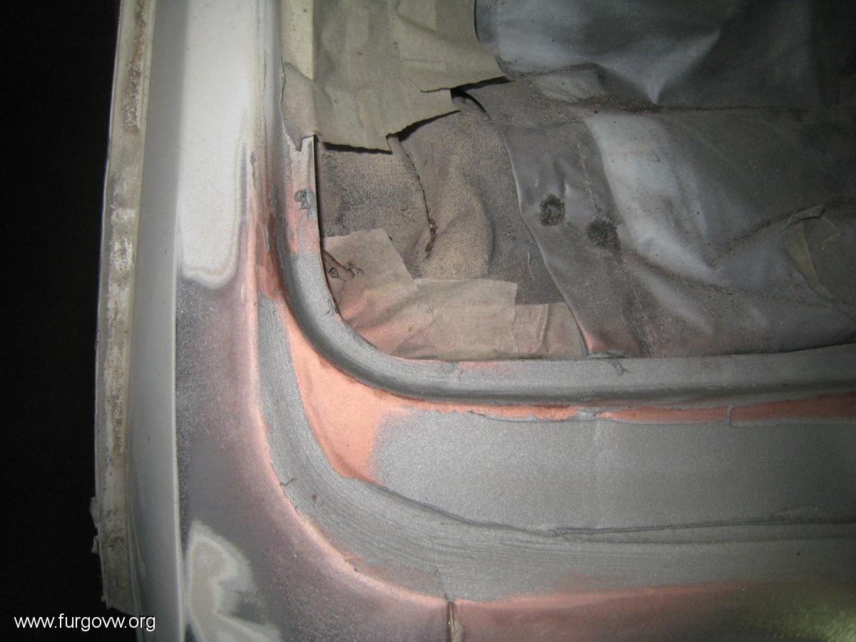

quatrel

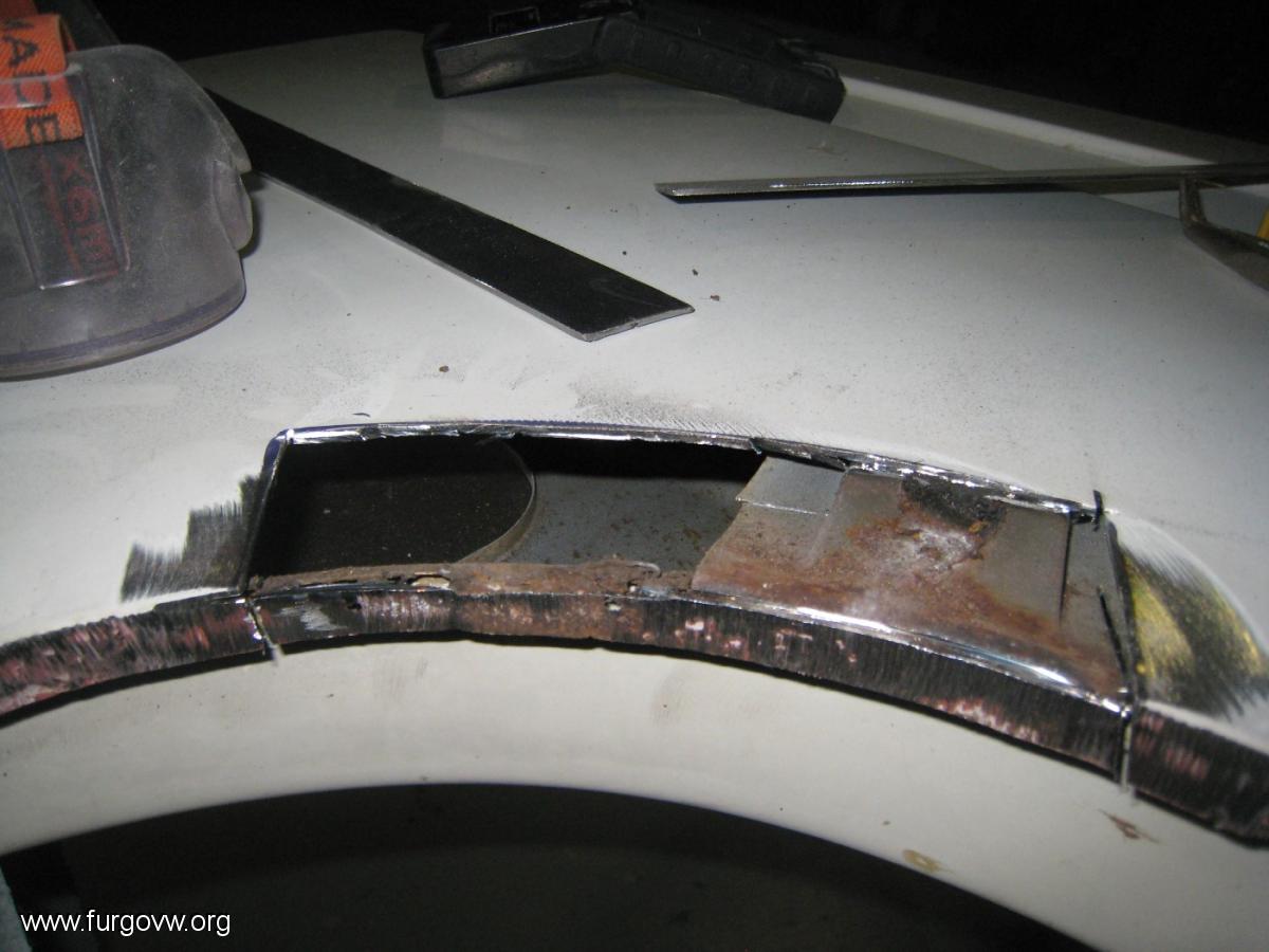

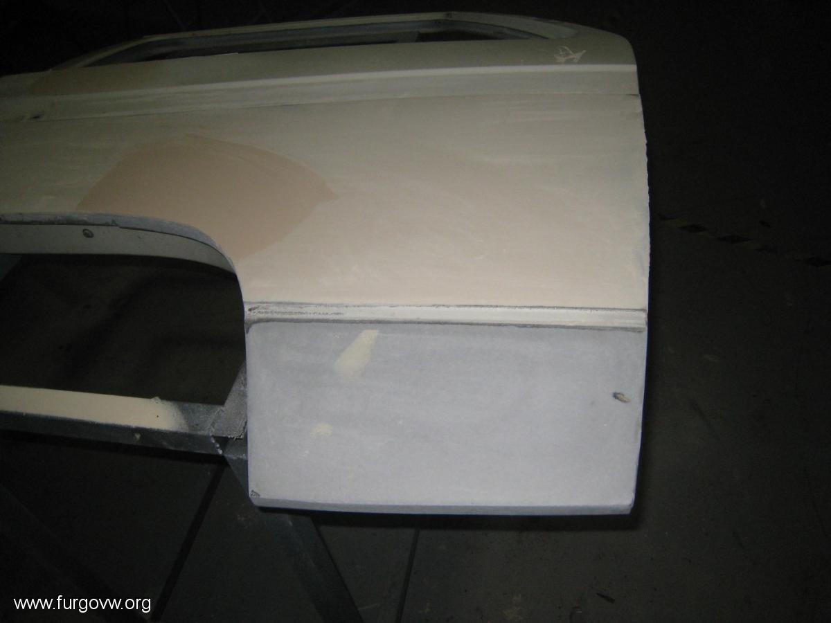

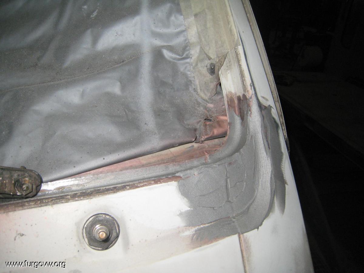

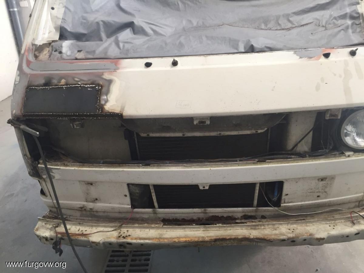

Sequencia de la reparación del frontal:

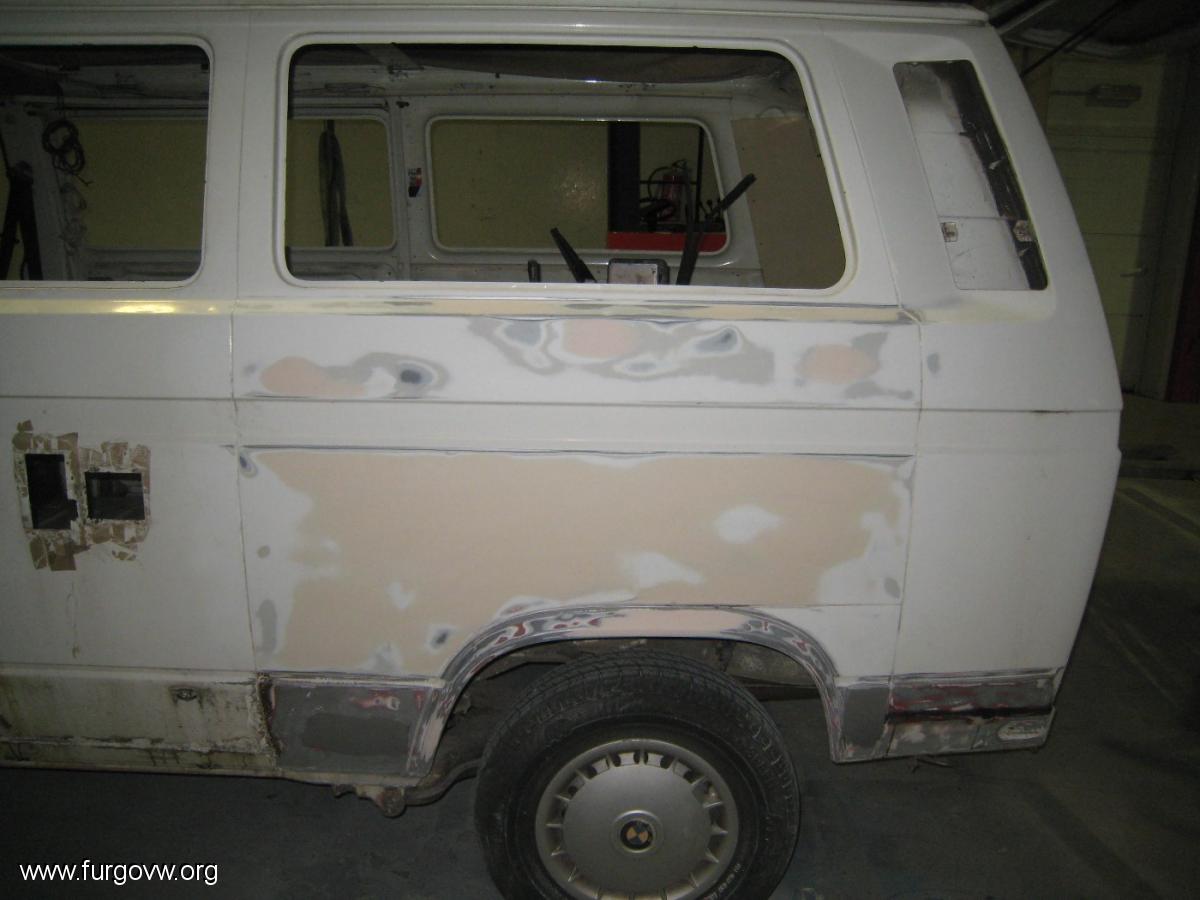

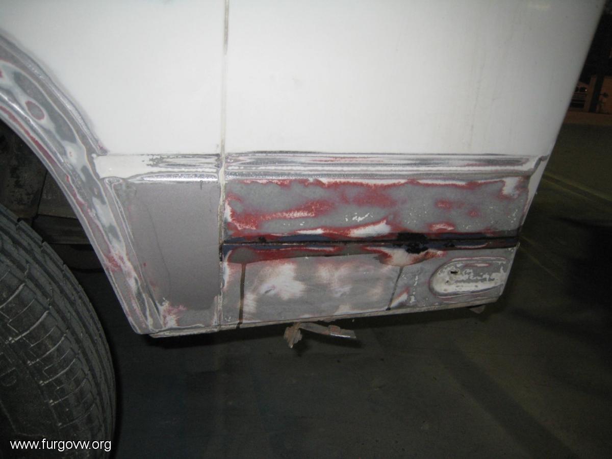

De momento bastante bien, a parte de la sorpresa del morro, lo demás bastante controlado. Ya le dije al chico que lo hace que me vaya pasando fotos del proceso, y los iré colgando aquí.
El último día que me pasé estaba con el lateral de la cocina, que ha tenido que cortar y sustituir toda la parte baja hasta donde se apoya el gato, y luego el paso de rueda trasero derecho.
Pronto estará lista de chapa!  .palmas
