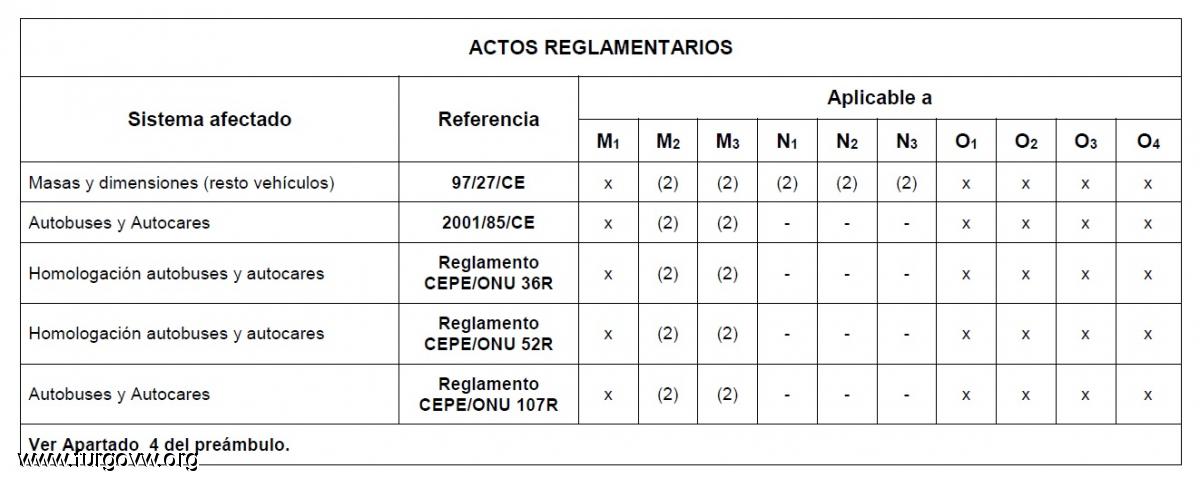

Antes de nada, si tu furgo es turismo, ¿no viene ya "panelada" de casa con todos los plásticos/embellecedores interiores?
Por otro lado, en el manual de reformas dice lo siguiente:
Reforma 8.30:
Acondicionamiento de vehículos cuando la cabina está integrada en la carrocería
8.30.- Instalación o desinstalación de elementos fijos que no afecten a la estructura del espacio destinado a carga o
equipaje del vehículo.
https://www.furgovw.org/galeria/fotos/lluisvp/tabla0.jpg
En teoría esta reforma no es de aplicación para vehiculos M1 (turismos).
Aún así, al final de esta reforma dice lo siguiente:
INFORMACIÓN ADICIONAL
Esta reforma se aplica a transformaciones tales como: montaje de estanterías, isotermo, frigorífico, calorífico, refrigerante,
forrados interiores, entre otras.
No se considerará reforma los panelados interiores siempre que no superen el 5% de la Masa en Orden de Marcha (MOM) del
vehículo y la desinstalación de elementos fijos que no afecten a la estructura del espacio de carga, que se anotaran mediante
diligencia.
