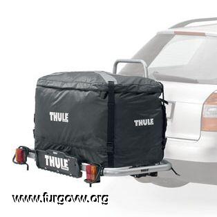

Mi opción de "baúl" es esta:
Necesito algo que no pese y que se pueda guardar en poco espacio. Es el EasyBag de Thule. Lo acabo de encargar.
Saludos!
