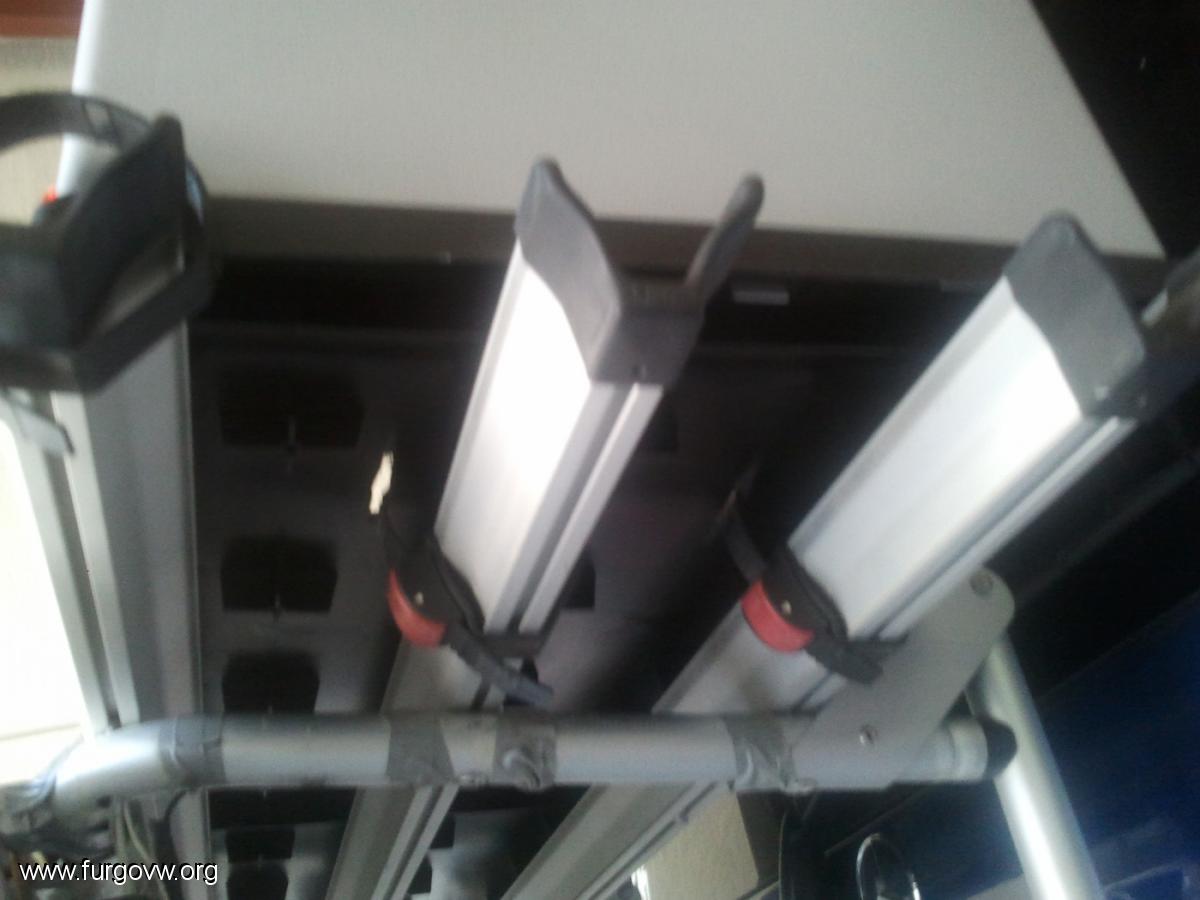

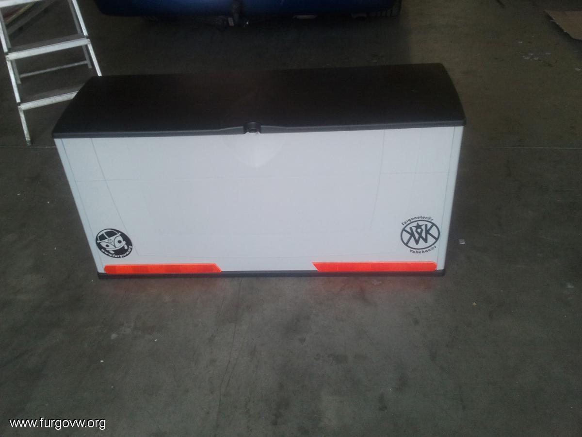

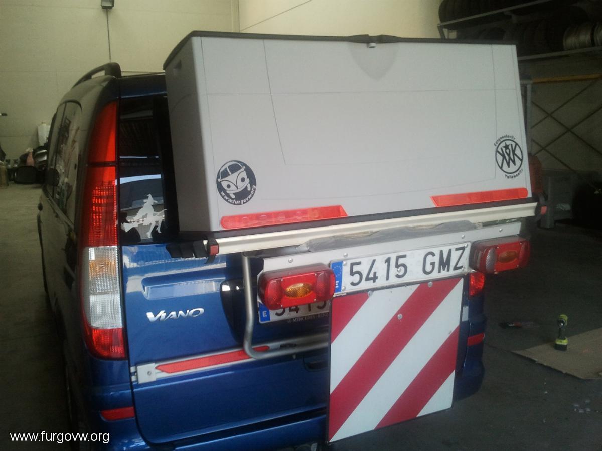

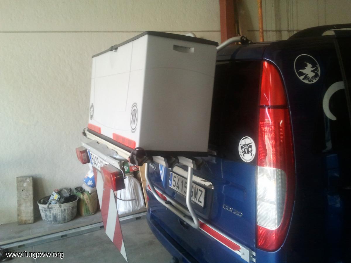

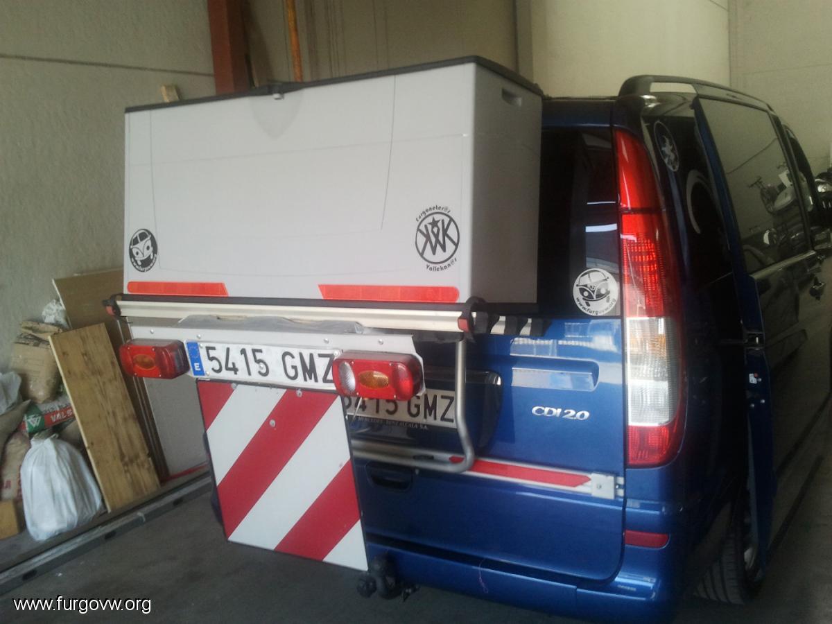

Este es el que me hice yo, el un arcon normal del bricodep de jardin con las medidas justas del portabicis
Le puse unas sujecciones en las barras del porta por la parte de atras y en los carriles
Y asi es como queda

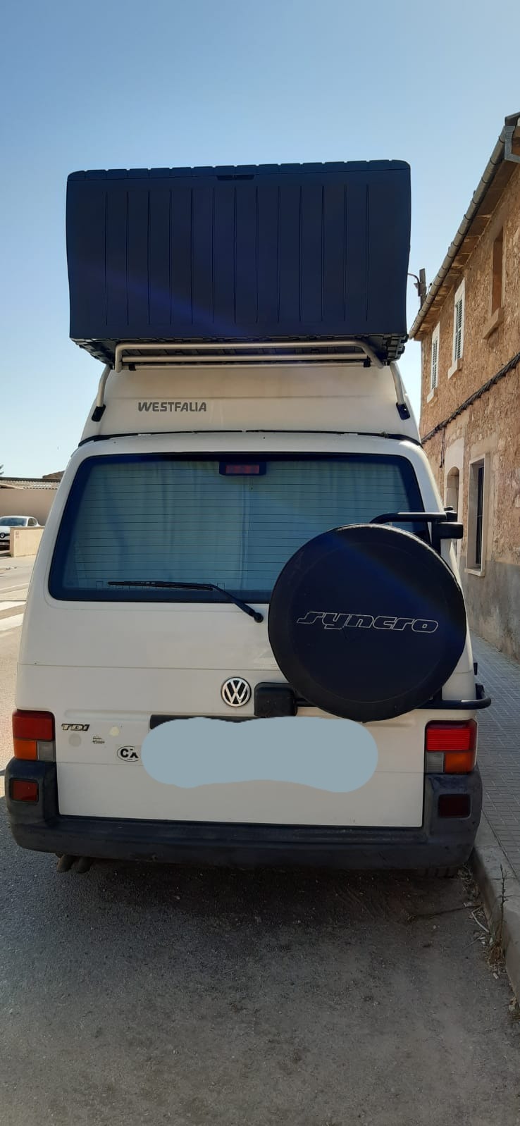

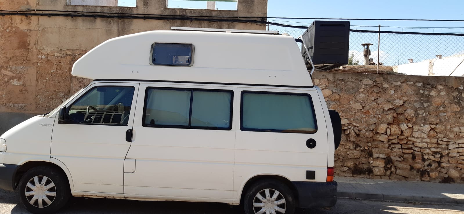

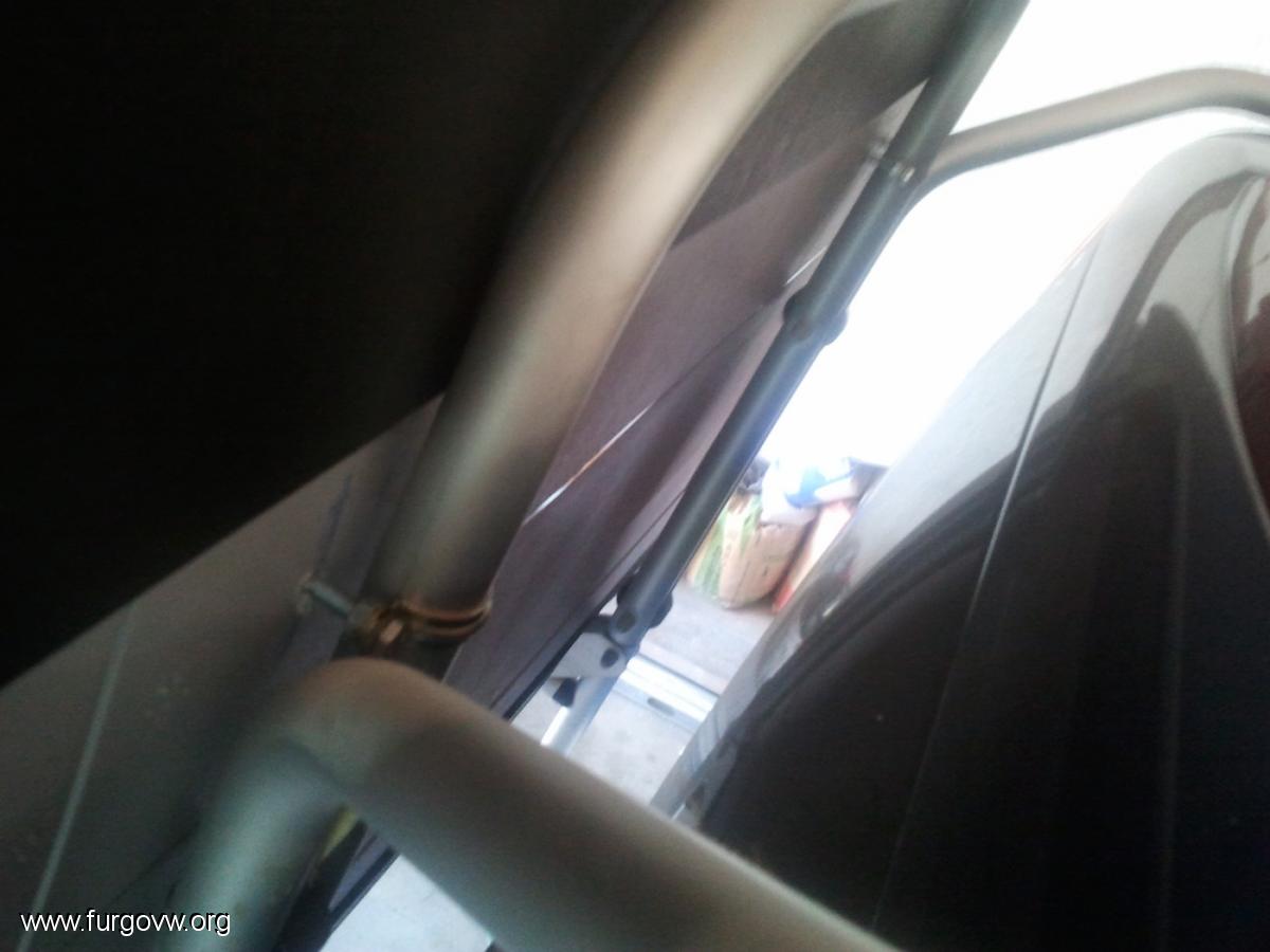

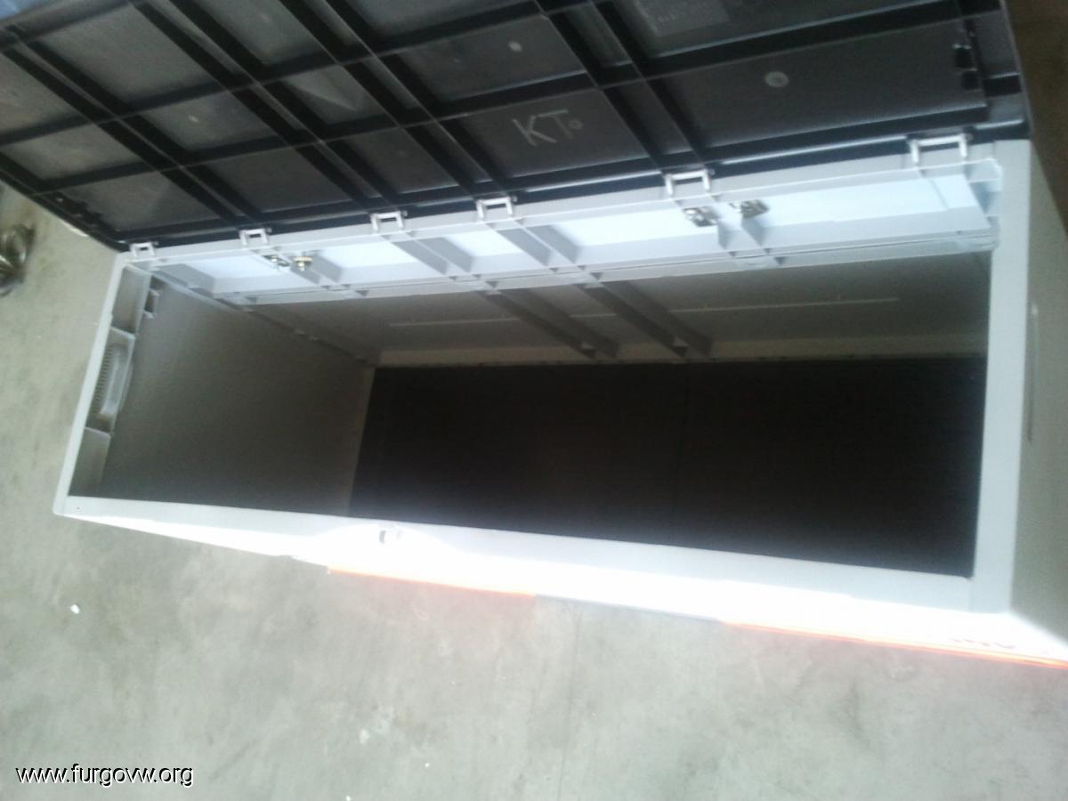

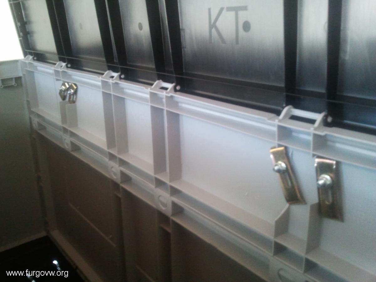

buenas a todos la idea es montar un arcón de jardín en el portaequipajes de la parte de atrás del techo de una t4 syncro. os mando unas fotos para ver que os parece. la idea aparte de anclarlo con tornillería a la baca sería también de refuerzo mientras se circule colocarle unas cintas de sujección de cargas para darle mayor refuerzo.
un saludo y carretera
pompeyus1979
Viendo otras opciones hemos valorado pillar una caja de herramientas de camión que son más robustas y seguras aunque pierdes espacio y son más caras.
Que pensáis de esa opción??
