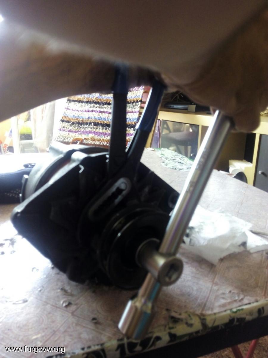

Como soy un cagaprisas con una picoloro he sujetado el cuello y mi mujer  .meparto le ha dado a la llave vaso y tachan a salido.

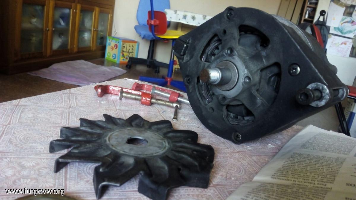

Mi alternador de 65 amperios no se puede quitar el rotor ese tocho porque no lleva tornillos ni nada de nada. Foto segunda se ve que sale con la carcasa
Así lo he quitado por si sirve a alguien.

Este alternador es de 65. No lleva los tornillos pero lleva los 4 agujeros y dos de ellos llevan tornillos increíblemente de dentro a fuera e inaccesibles .loco2
Aqui se ven los 4 agujeros
