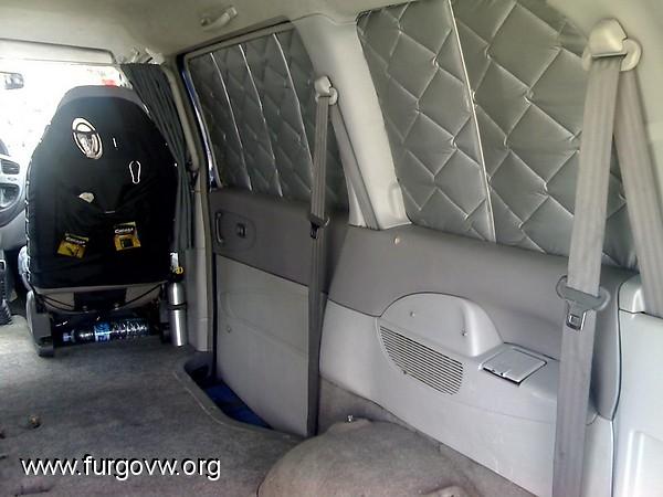

 Hola, yo primero prove con las ventosas pero se acababan despegando, supongo que eran malas, asi que las sujete con unos listones de aluminio
Los corte a medida y los doble un poco para que hicieran presion sobre la ventana, van de lujo y se quitan y se ponen en un momento

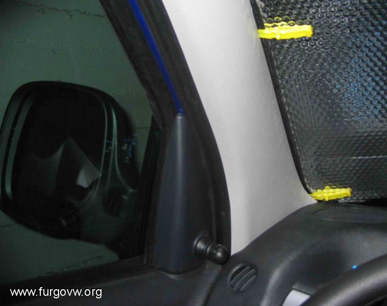

Hombre yo pase por lo mismo y me tire a lo mas simple
Desarme y corte un monton de pinzas, y utilizaba las puntas de las pinzas a modo de cuña. Quiero decirque cuñaba los oscurecedores con las pinzas entre la goma y el cristal. Facil, rapido y muy barato  ;D
En esta foto las pinzas aun estaban enteras luego las corte
