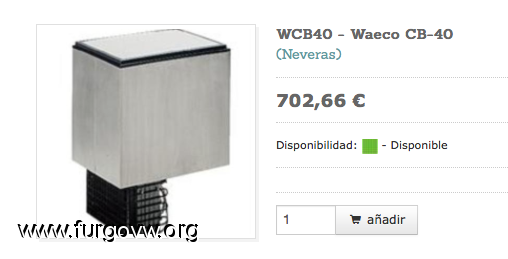

Yo me compré en Lulukabaraka la Waeco CB-40 que es la que permite una sustitución directa de la nevera en calis como la mía, y estoy encantado con ella. Se alimenta a 12 V, no hace NADA de ruido, y cuando digo NADA es NADA (o casi casi nada  .meparto), enfría que tienes que tener cuidado con el termostato para no congelarlo todo, y la instalé en una tarde (con la ayuda de mi hijo solo para calzarla):
No sé las características de la nevera que has comprado o que vas a comprar, pero la CB-40 es una joya. Y por cierto, pasé el pedido un lunes por la tarde a Lulukabaraka por internet, y al día siguiente por la tarde me la entregaban en casa.

Por cierto, no lo he comentado, pero como puedes adivinar por el nombre del modelo, la CB-40 es de 40 litros de capacidad.

Perdona Jivaro, pero como pusiste un poco mas arriba que la que compraste es un poco mas cara que la mía, dí por hecho que compraste la FR-35 que es de 31L.
Esa que tu compraste es bastante mas cara que la mía, casi el triple  .meparto
Jivaro
La compré el año pasado y si no recuerdo mal, me costó 400 euros y pico. La imagen que he puesto es la que aparece ahora mismo en Luluka. No entiendo por qué ha subido tanto de precio. Es posible que sea por que dejaron de fabricarla el año pasado....
