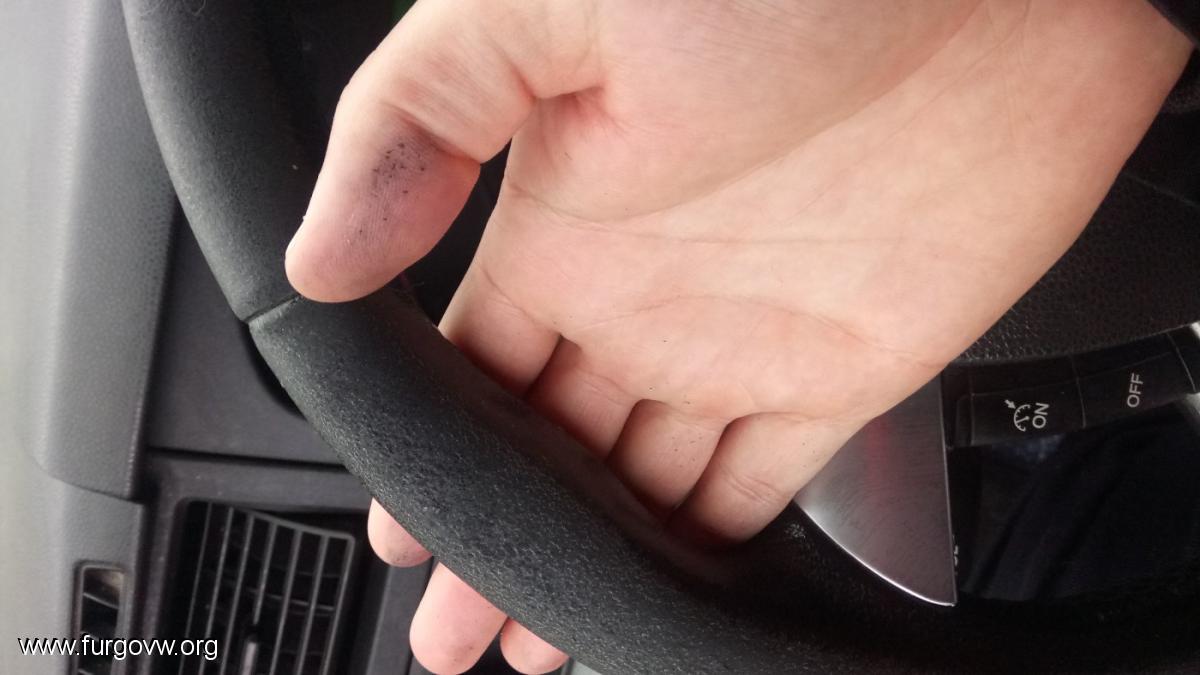

os ha pasado esto a alguno en el volante de un día para otro? estaba perfecto hace un par de días esta mañana la he cogido y estaba el volante pegajoso y se "deshace", ni le ha caido nada ni lo he limpiado con nada, de repente.... si sabéis de algún producto eficaz que lo frene... se agradece! había pensado un poco de vaselina o grasa de caballo de momento
Si es de cuero lo más probable es que sea suciedad nomás.
MarioHed
no, no es suciedad, eso pensé y acto seguido intenté limpiarlo y cuánto más "limpias" más se pela y empeora, he  buscado info y la grasa de caballo y vaselina acaban rompiendo el cuero(no se si es cuero o polipiel imitación cuero lo que lleva pero costuras tiene), hay tratamientos pero para lo que valen casi prefiero buscar otro volante de desguace que esté bien (sin el airbag claro)
Qué raro. No sé exactamente de qué son. Pensé que eran de cuero. Pero si, yo pagué 30 euros por el mio en un desguace.. igual te sale más a cuenta cambiarlo y ya.

Con este sistema dejas el volante nuevo no pierdes el airbag , y es posible que sea menos trabajo y barato ...
no no... si el airbag no lo perdería... pondría el que tiene ahora el volante no se me ocurre poner cualquier volante sin airbag, la funda es una opción pero si puedo evitarlo mejor, se queda muy ancho el volante, nada era por si sabíais un remedio barato y eficaz para para recuperar esa "piel"  y si era algo común o es que algo le ha pasado al mío
