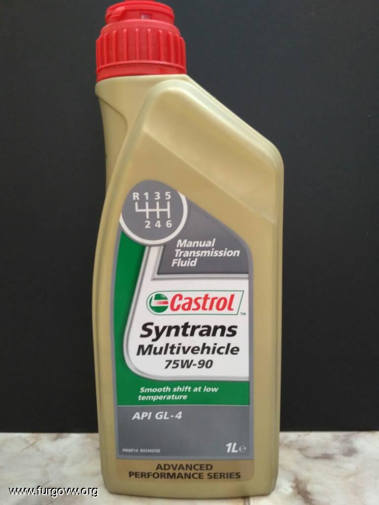

Si la misma caja .
De momento rellené ayer a 2.2 , pero hoy a ver si mido , pero seguramente y según mida le eche hasta 2.4 que salió .
Que valvulina le echaste ?
elrayo
Castrol Syntrans Multivehicle 75W-90  api gl-4
elrayo
Enviado desde mi Redmi 3 mediante Tapatalk
Kiyo74
Leyendo estos últimos post de este hilo, recordé que hay productos antifricción para la caja de cambios que va muy bien para las que tienen problemas. Se echa junto con la valvulina. Los hay de METALUBE, LIQUI MOLY o BARDAHL...
Y si no recuerdo mal.....algunas transit les rasca algun piñón de la caja de cambios....
Correjidme si me equivoco....

Cita de: elrayo en Diciembre 15, 2016, 12:27:50 pm
Esa creo que no es , o era anterior  ???
Si vas a la casa te lo dicen mirando el ordenador , yo puse esta
http://www.msds.ford.com/cpc/productDetails.asp?pgn=8&FIRNo=181193
O si no en Castrol pone esta
http://www.castrol.com/es_es/spain/products/cars/manual-transmission-fluids/syntrans-fe-75w.html
Hay que fijarse en la homologaciones mejor .

Alaaaa , ya está , le echado sobre 2.4 , siempre se cae algo   ;D o se queda en el bote pegado de tantos trasvases.
Más  o menos ha quedado donde dice el manual con la varilla, pero con 2.1  :roll: .
Me quedo con lo que salió y marca varilla , sobre 2.4 .
Otra cosa es que salga 2.1 , pues entoces 2.1 a rellenar , será por si no sale todo  ???.
elrayo
Pues es cierto que esta equivocado. Menos mal que no lo he cambiado todo. Tengo dos botes sin empezar que espero que me los descambien por el  syntras FE 75. Las especificaciones de la tienda donde lo compré también están equibocadas.
ta
Deberían cambiártelo .
Pero lo mejor para salir de dudas es ir a recambios de Ford a preguntar , que no pegan  ;D y apuntas que lleva , no vaya a ser que cambie algo por años o yo que se , porque te marean .
Cuando la vacié tambien eché  por arriba 100ml limpios  para que arrastrase lo viejo o suciedad .
elrayo
Lo que sacaste estaba muy sucio
ta
Regular , pero como he dicho olía fatal , nada que ver con el nuevo .
Ni el aceite usado huele así , no se de que está hecho  .panico
elrayo
Hoy he ido a descambiar el aceite y me dicen que si es. Pero me dan una explicación y me muestran la ficha tecnica del aceite donde si dice que cumple la norma  ford wsd m2c200-c
http://msdspds.castrol.com/bpglis/FusionPDS.nsf/Files/5C54444EC05D448C80257E3D003669CB/$File/BPXE-8BEGJ2_0.pdf
ta
Diciembre 16, 2016, 13:53:11 pm #447 Ultima modificación: Diciembre 16, 2016, 14:12:51 pm por ta
Creo que esa norma no es .
Fijate en la norma que pone en los enlaces , es la D2 .
pregunta en la Ford , y luego vas a donde ellos y les pides la otra , si es que es la otra , que igual no , pero se supone que si.
La norma que ellos dicen y esa viscosidad es para otras cajas , Ford si , pero para otras cajas, eso creo .
Pero ellos lo deben tener muy seguro  :roll:
Aunque sea llama la Ford y que lo miren en el ordenador , asi sales de dudas .
Lo que poner por ahí
MT75 and MT82 Transmission Oil 75W-90 BO WSD-M2C200-C / 97SX-M2C200-AA
VMT6 and MMT6Transmission Oil 75W FE WSS-M2C200-D2 / 7U7J-M2C200-BA
