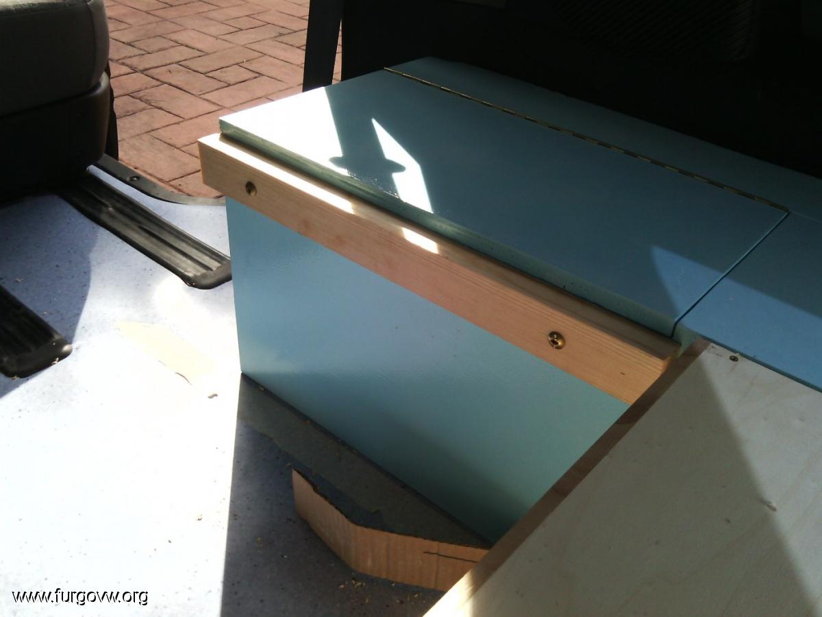

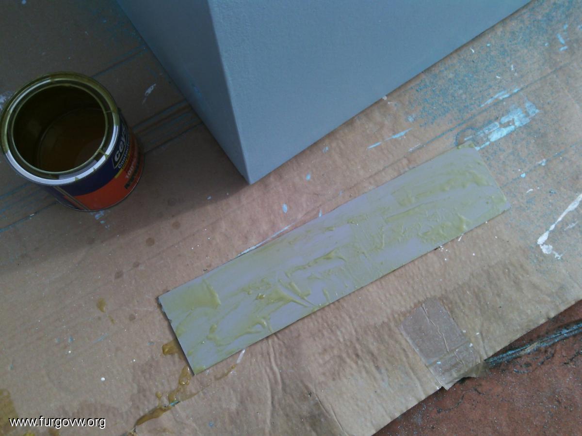

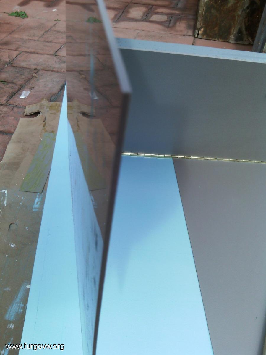

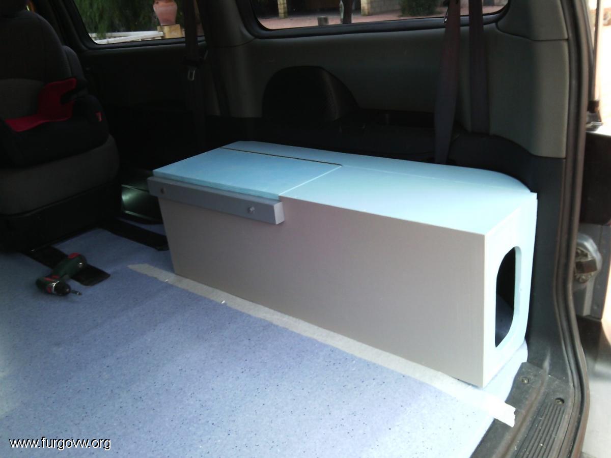

Trabajando con los muebles, de forma casual en mi empresa se forran unas puertas con una lamina de pvc de 1mm, y sobran unos restos....y como aqui no se tira nada....a reciclar.....y que pasada de material....a mi entender es lo ideal para nuestras furgos, resistente, lavable, poco peso, fácil de trabajar y en mi caso sin coste.
http://www.furgovw.org/index.php?action=post;topic=296237.15;last_msg=3591853#

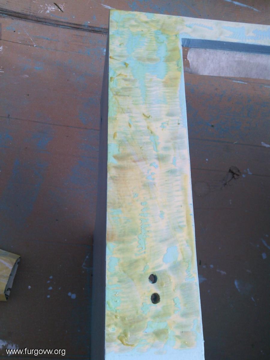

El material es semirigido, se corta perfectamente con una sierra de calar, se puede repasar con una lima, incluso con el cuter, asi que un par de kg de cola cola de contacto y a pegar, .....pero antes a quitar el esmalte en las zonas que pegaré el pvc.....
La pena que no tenia bastante para forrarlo todo.

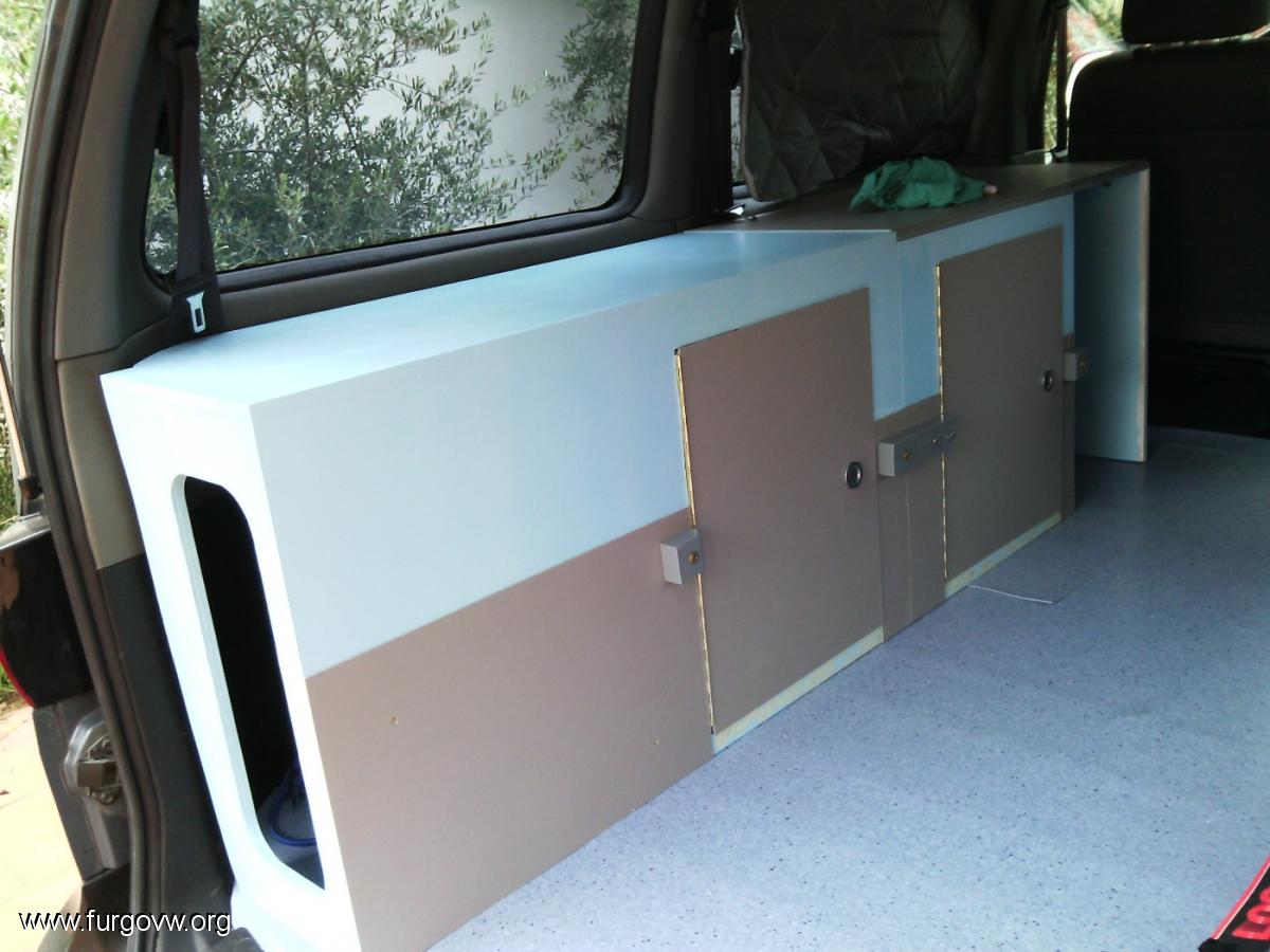

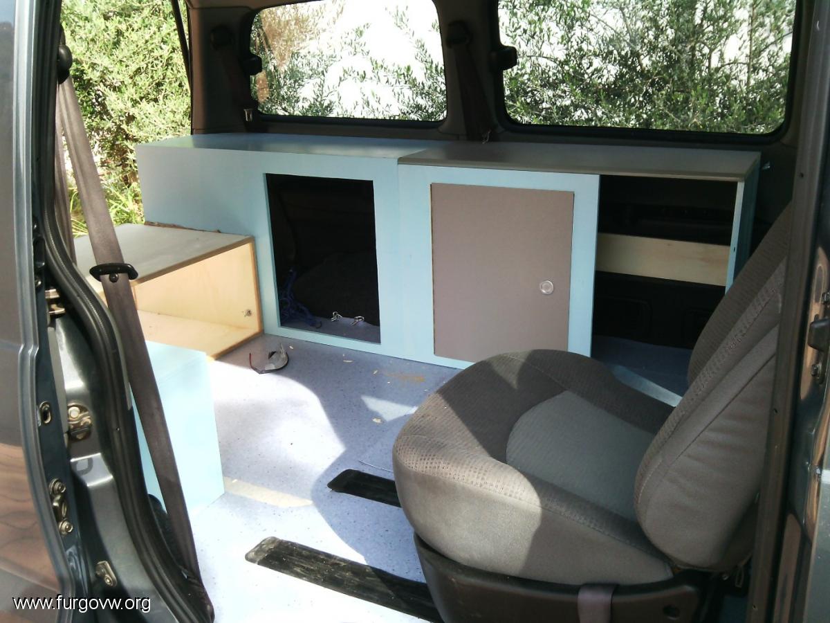

Bueno, os pongo alguna foto mas de la distribución de muebles y soportes para la cama....

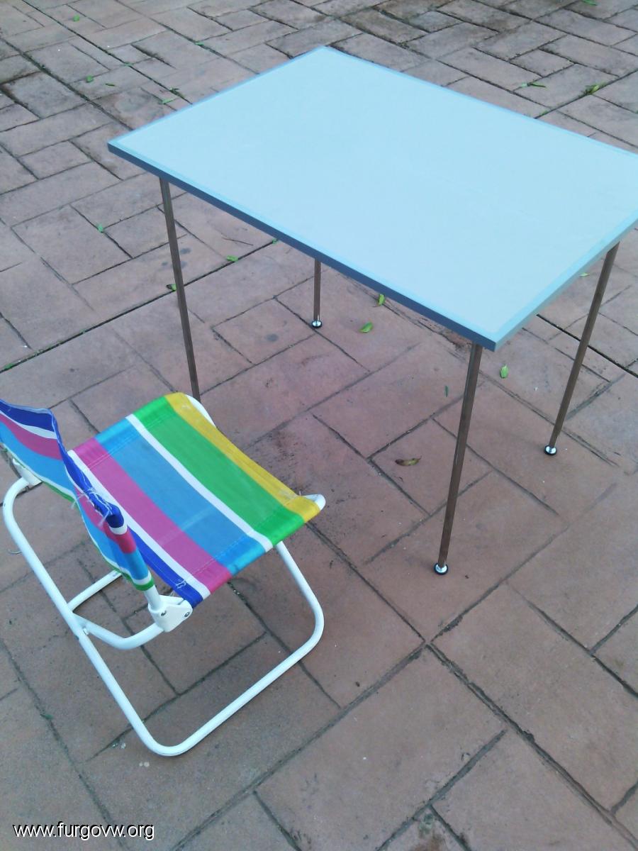

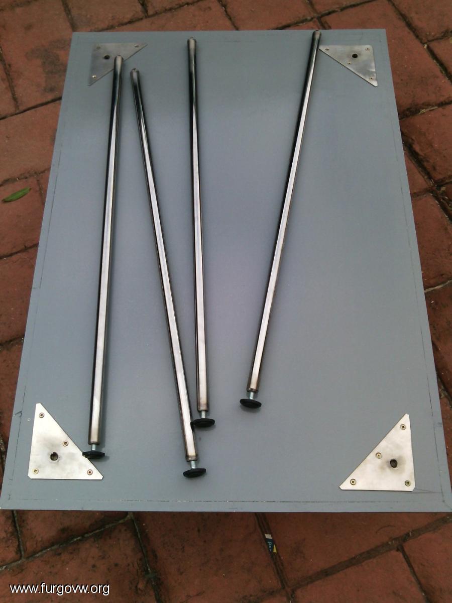

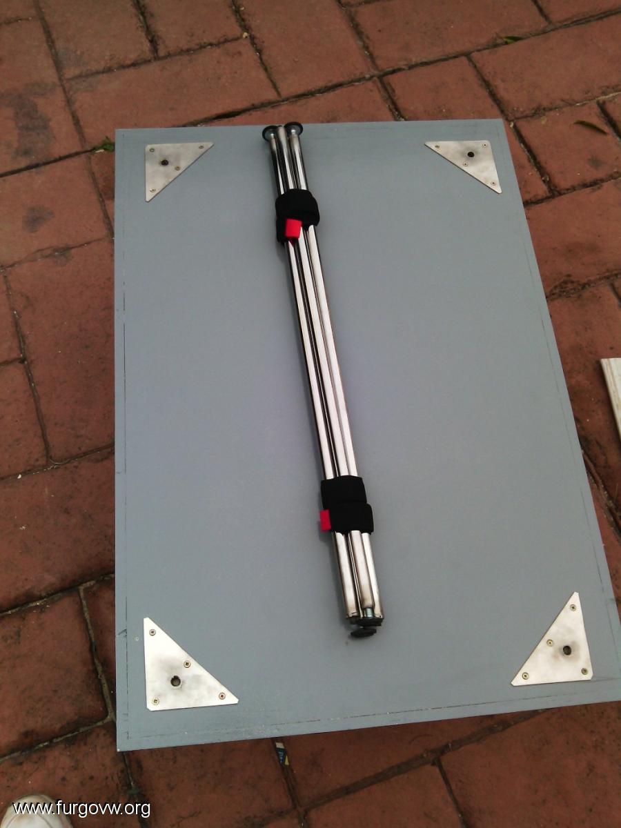

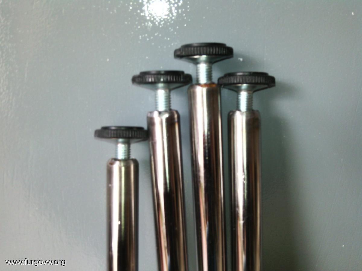

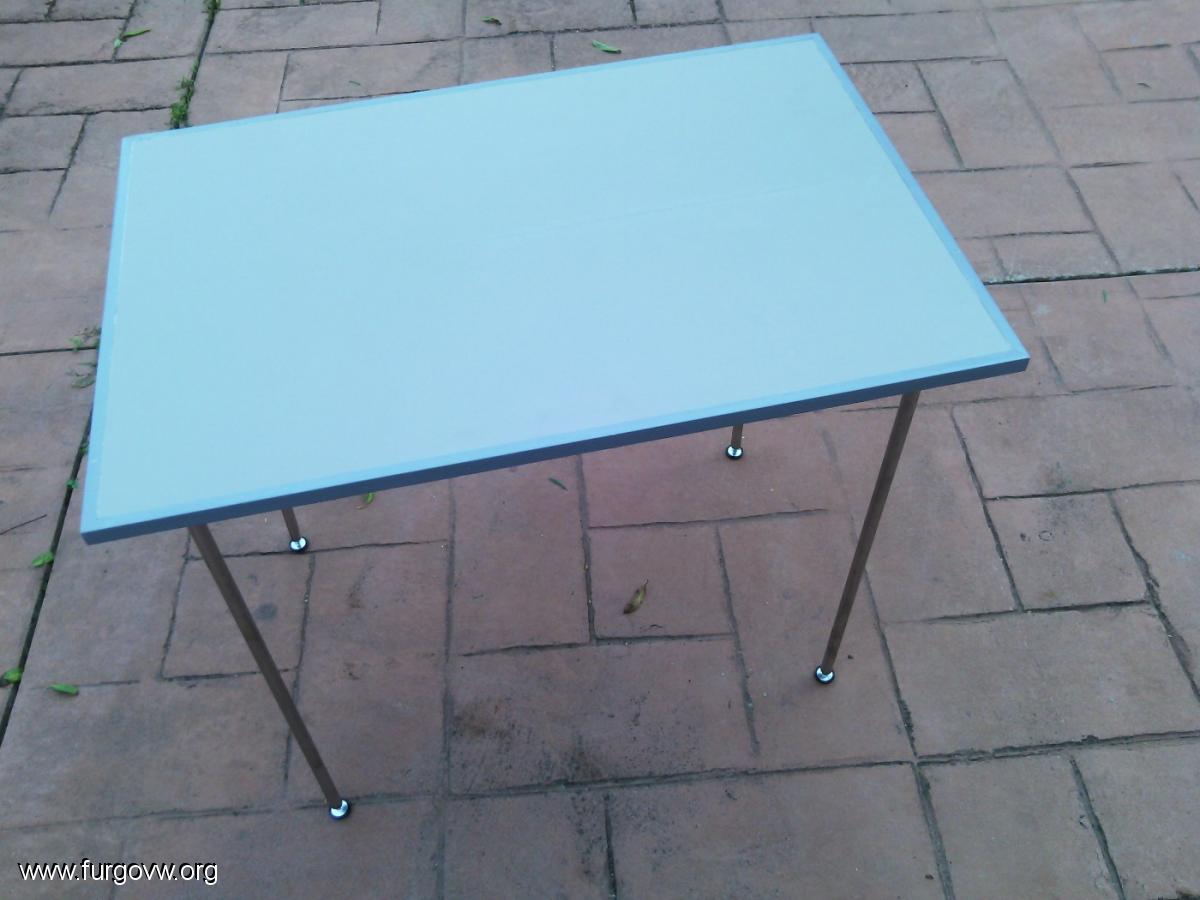

Para la mesa exterior estuve dandole vueltas y  pense como con casi todo que tendría por razón de espacio, de ocupar lo menos posible y si es posible que sirva para varias cosas, y decidí que una de las tablas que sirven de cama fuese tambien la mesa, para ello cantee la mesa con un listón de madera de castaño y a ras del listón panele uno de sus lados con la lámina de pvc que detalle anteriormente, por la otra cara y para la sujección de las patas coloque unas  chapas de acer. inox. con una tuerca soldada, quedando la tuerca embutida en la madera cuando fijase la chapa con tornillos rosca chapa. Las patas tenian que pesar poco y que fuesen rápidas de colocar y quitar, para esto pense en tubo cromado de cortina...muy baratito... y soldarle en uno de los extremos un esparrago que roscara en las tuercas embutidas y en el otro extremo para la mejor adaptación al terreno unos topes de goma con rosca, para modificar la altura...y quedo asi....
Las patas desmontables las guardo cogidas con un belcro eástico.
EL CALIFA Y SU REINO DE TA H1 FAS :
http://www.furgovw.org/index.php?topic=296237.0

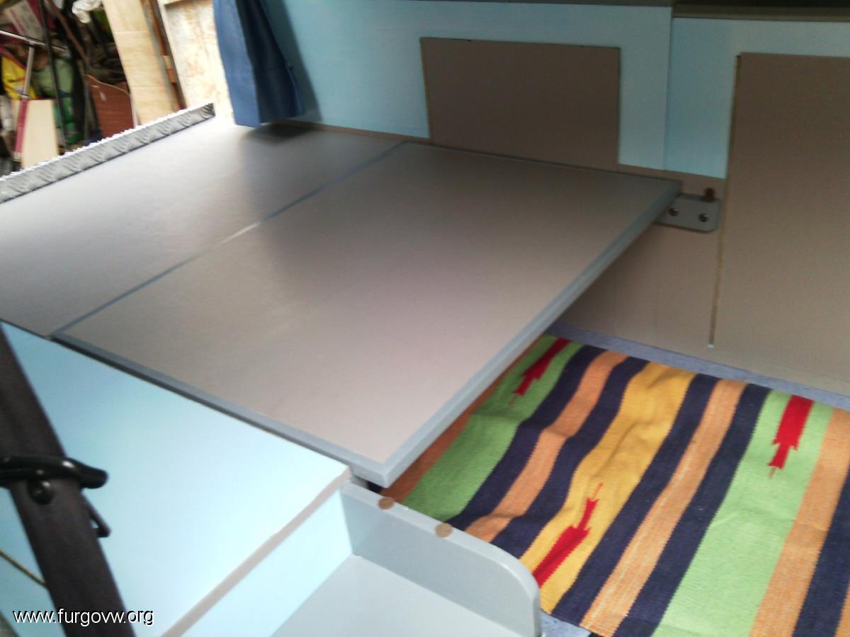

EL CALIFA

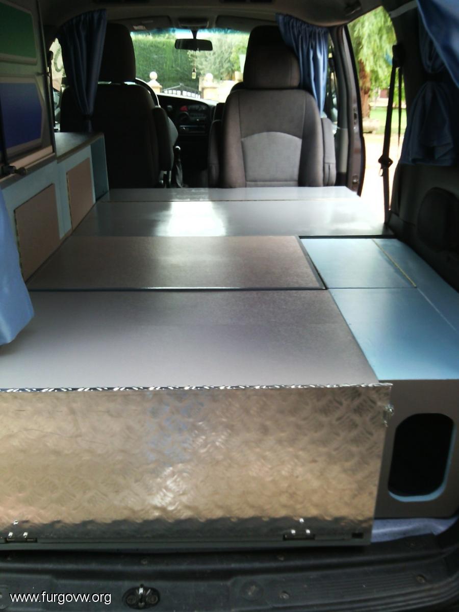

paso a otro tema....y delicado...la cama.

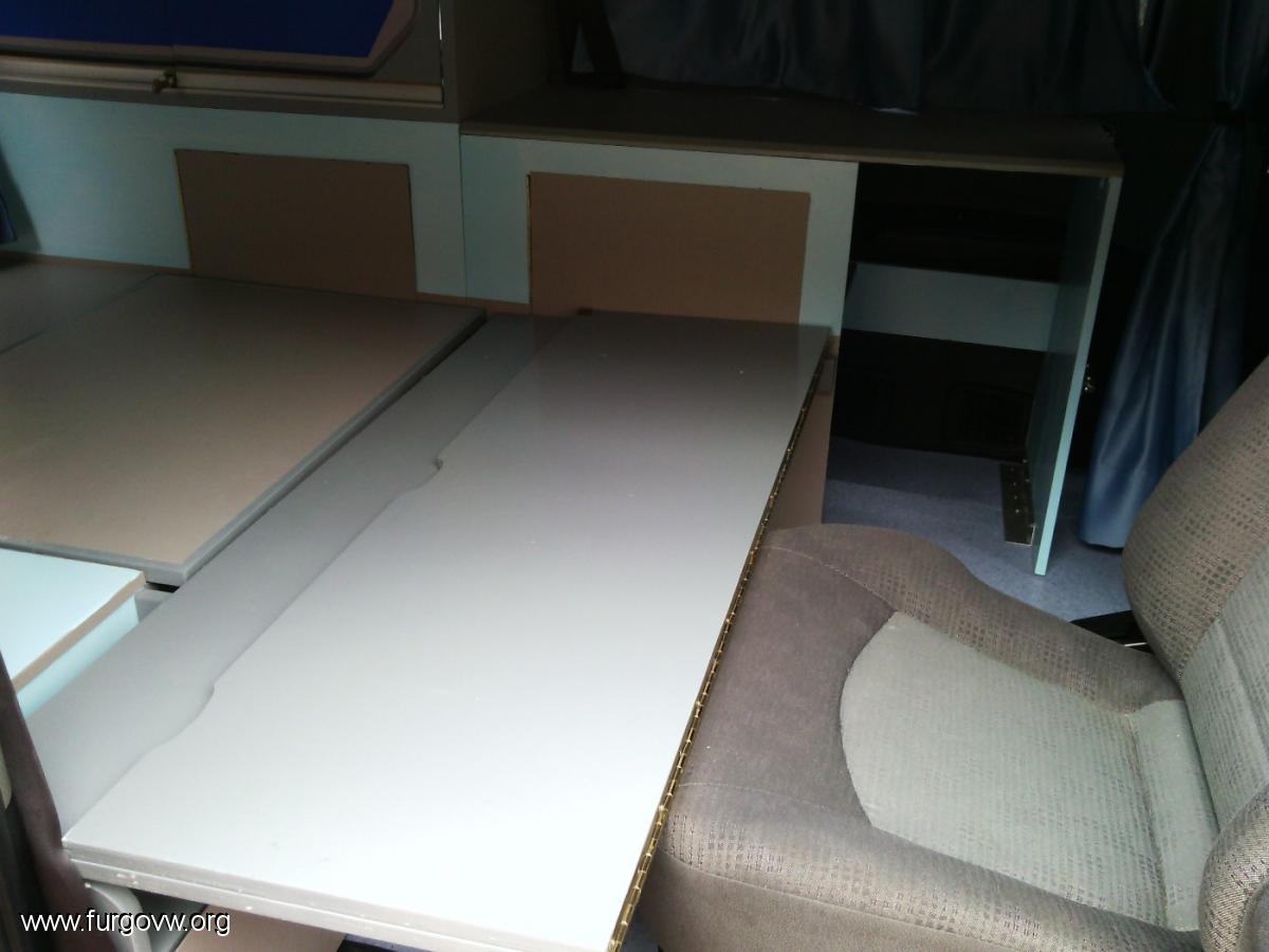

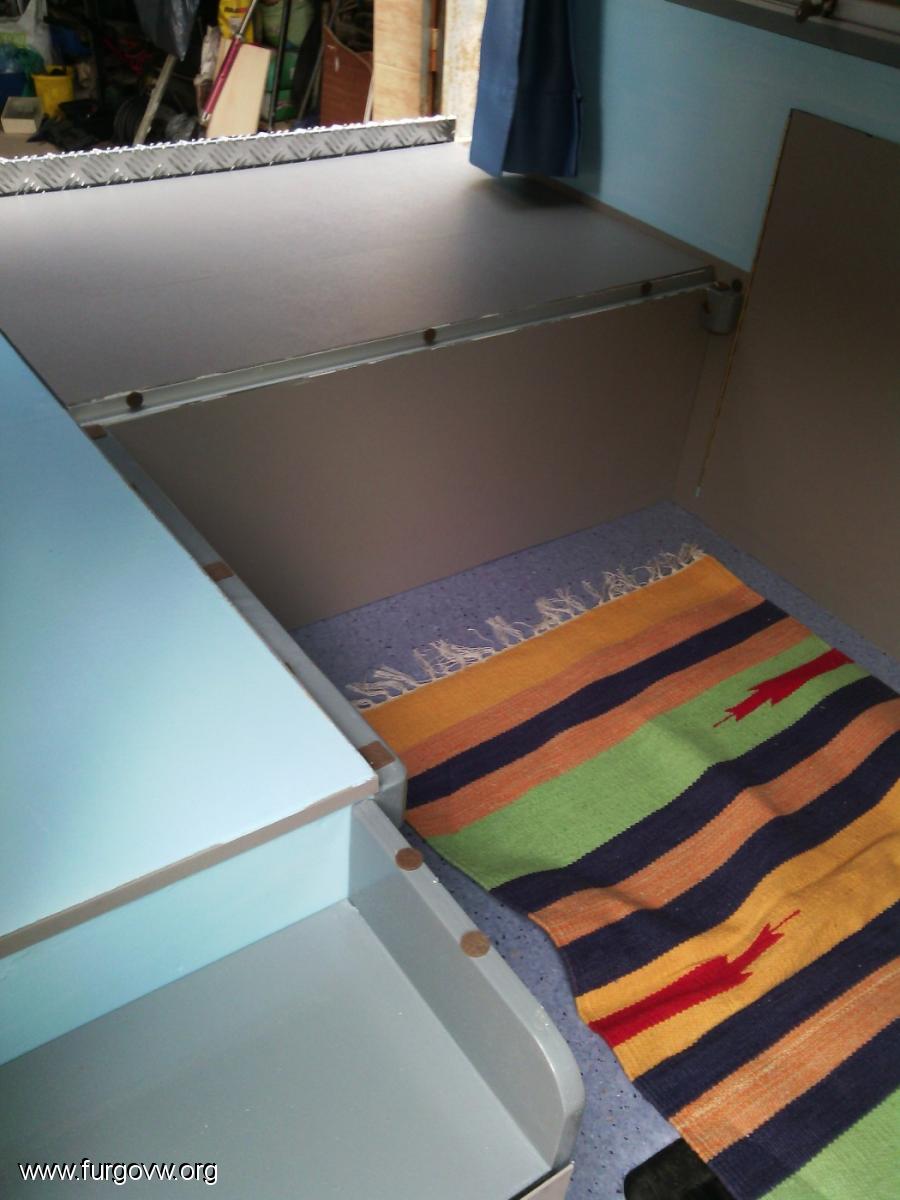

Tanto el mueble bajo que sirve de cama como los tableros de esta, los quería situar a una altura que me permitiera sentarme sin que me molestara el techo, todo pasaba por la altura del sillón, altura justita...pero suficiente....asi que ya tenia tres puntos de apoyo....listones en mueble bajo, asiento y listones de apoyo en muebles lado izquierdo
Estas dos tablas van embisagradas
y así queda
Como cabecero utilizo los tableros que ban embisagrados y de esta forma aprovecho que el tablero apoya sobre la goma del sillón y hace de amortiguador
En el costado del mueble que tengo preparado para el frigo, como apoyo del ultimo tablero coloque un cerrojo de unos 8 cm, de esta forma cuando pongo la cama abro el cerrojo y el tablero apoya sobre este y cuando desmonto la cama cierro el cerrojo y no estorba.
La cama queda unos 190 de largo y 120 de ancho....suficiente la sultana y su califa...y a prueba de todo...jjjjj
