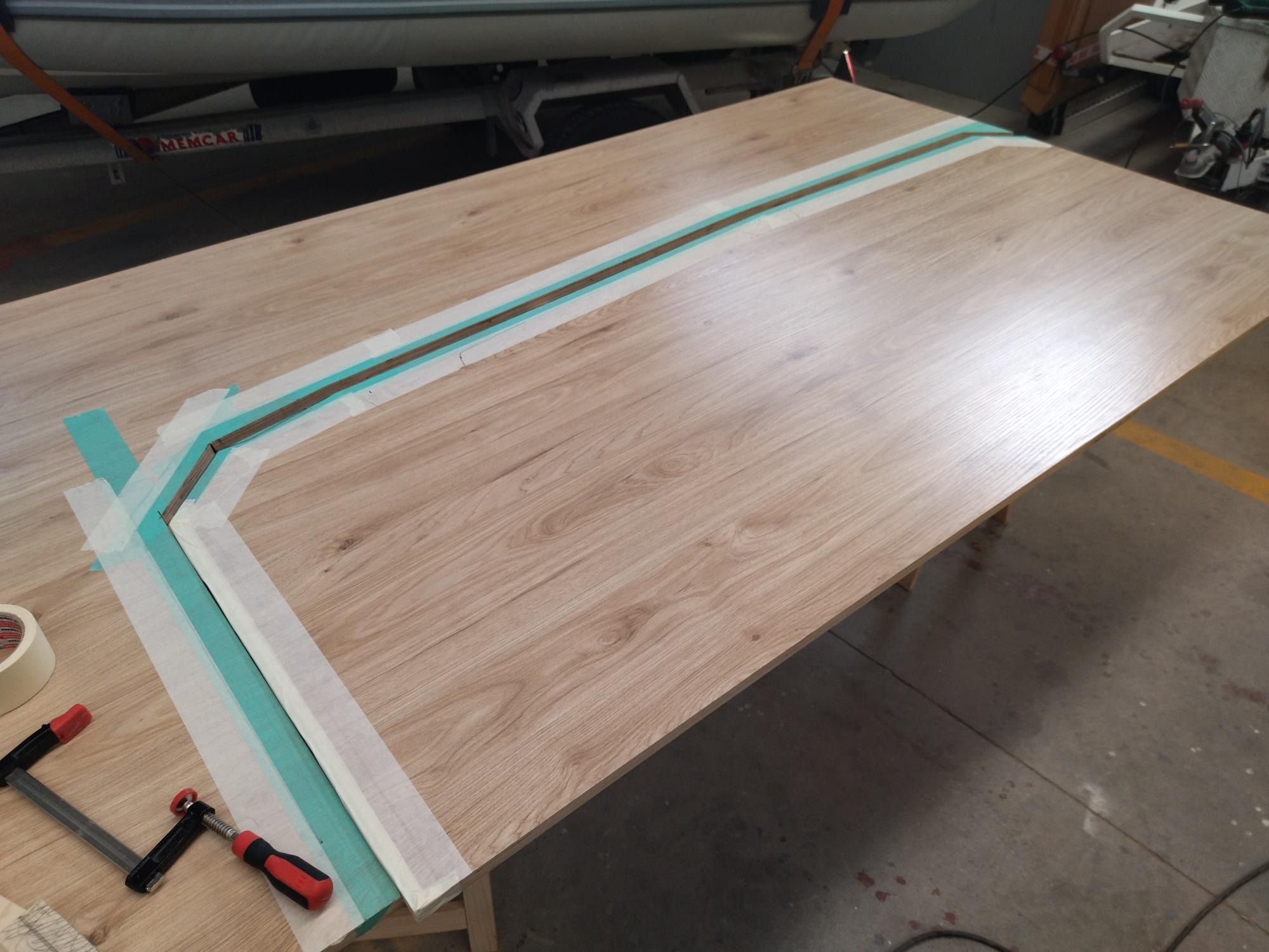

Cita de: ELSERGIO en Agosto 30, 2022, 10:57:08 amWOOOOOO, me intriga mazo esa plantilla en las puertas traseras!! que será, un armario??
El problema de ver fotos en internet, que a tu mujer se le antojan cosas........... jajajajaja. La idea es hacer algo similar a esto, por darle un toque diferente.

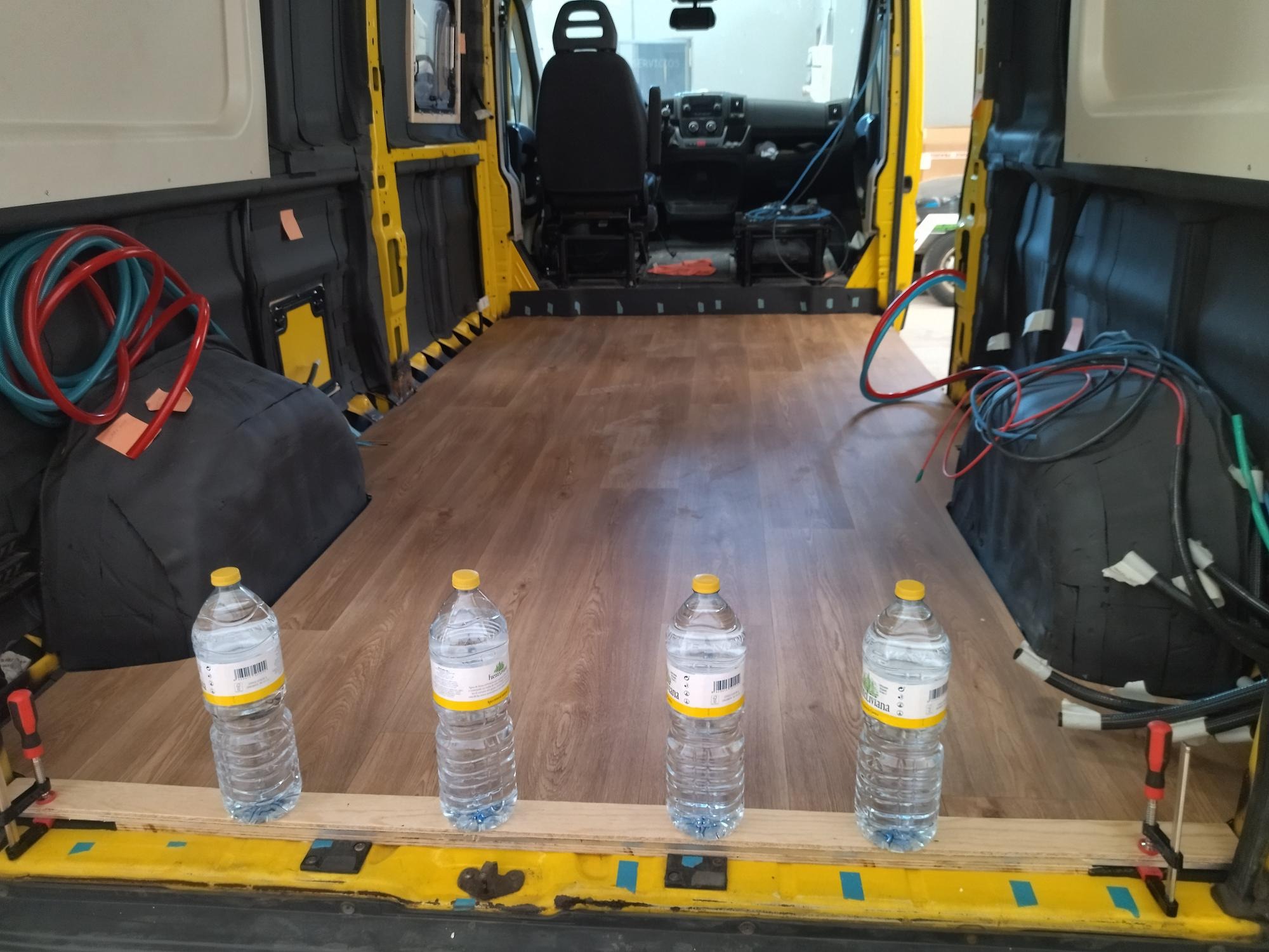

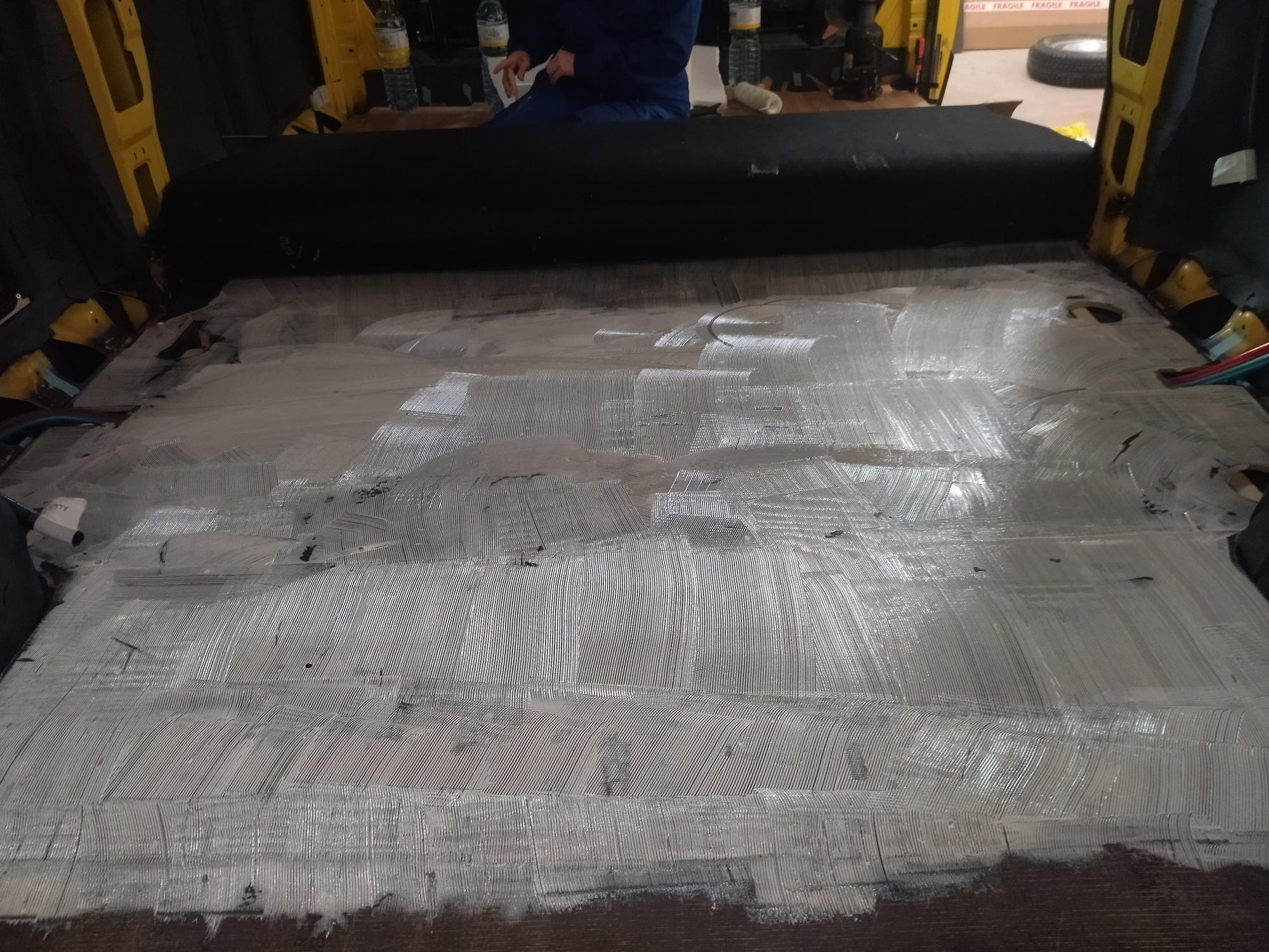

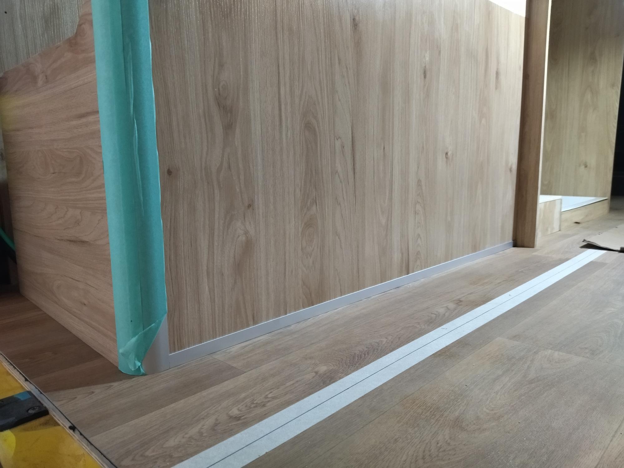

Instalación del suelo de vinilo. El modelo es Blacktex Columbian Oak 636, de 2,8mm de espesor y 0.40mm de capa de uso. Está pegado con cola adhesiva aplicada a espátula (2 botes y medio)

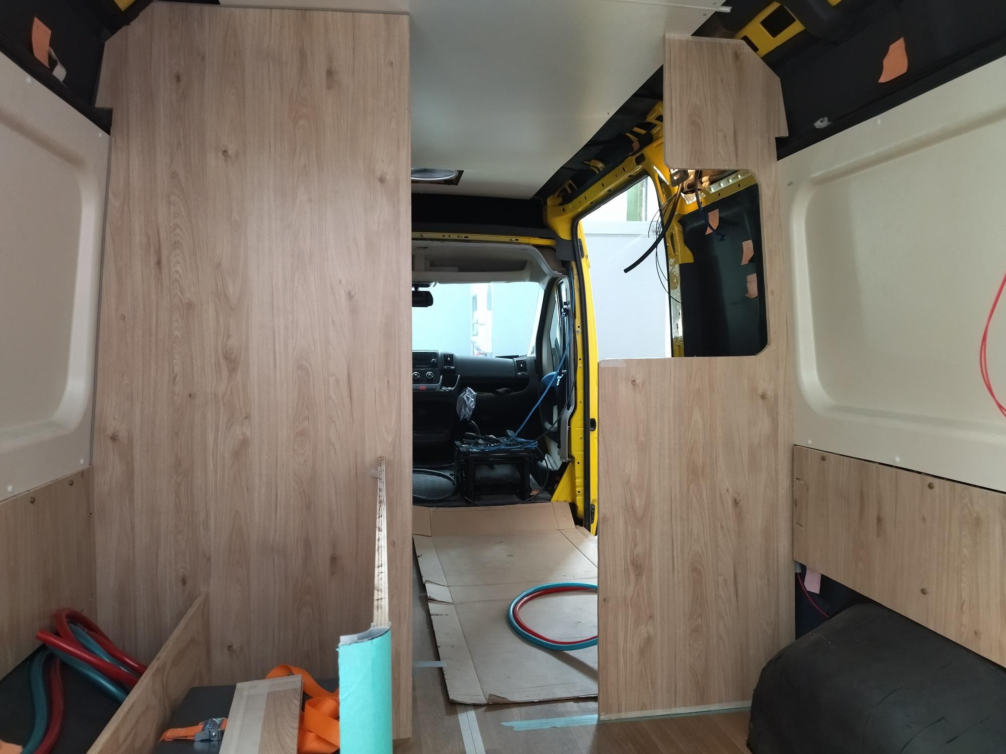

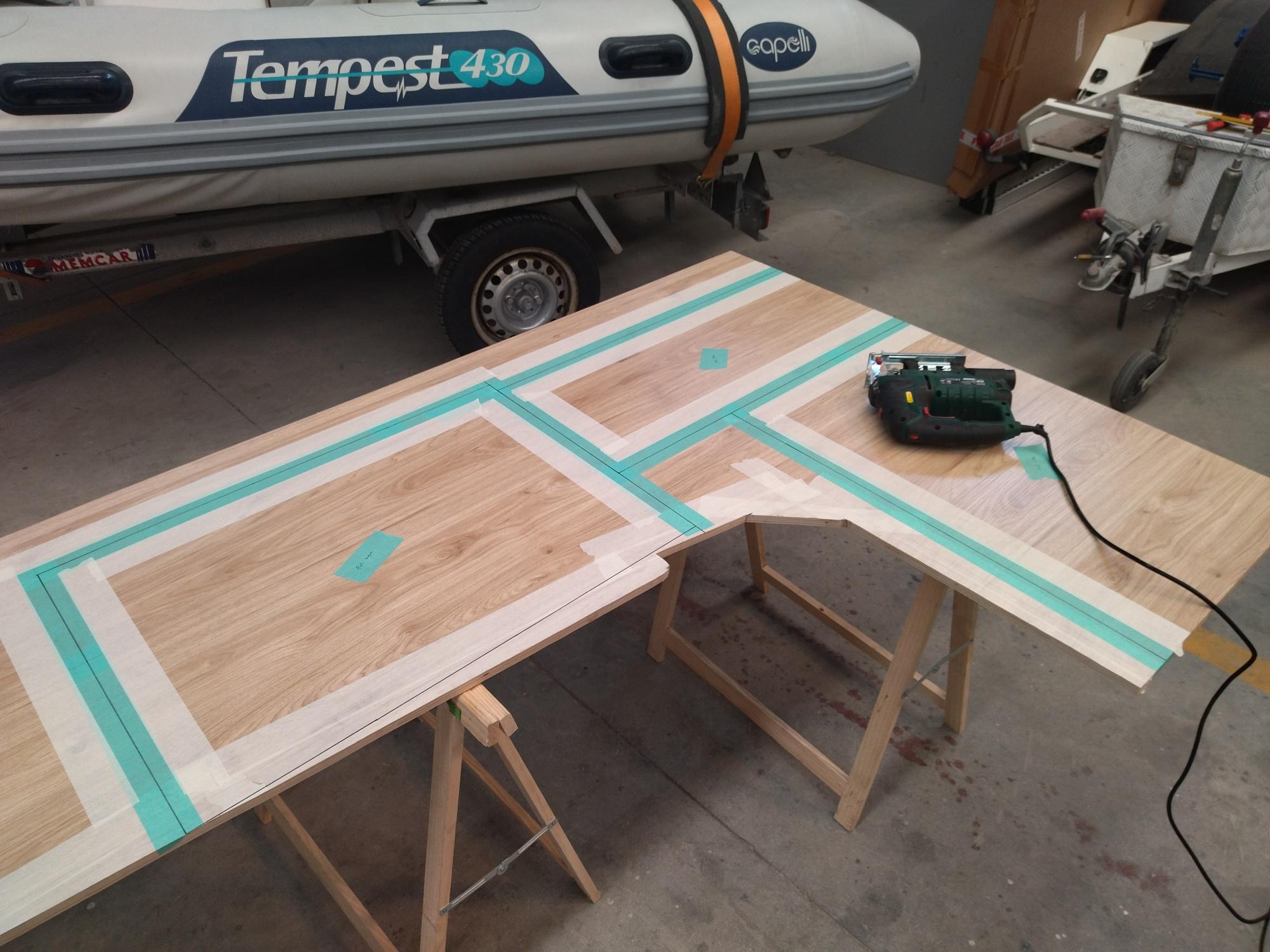

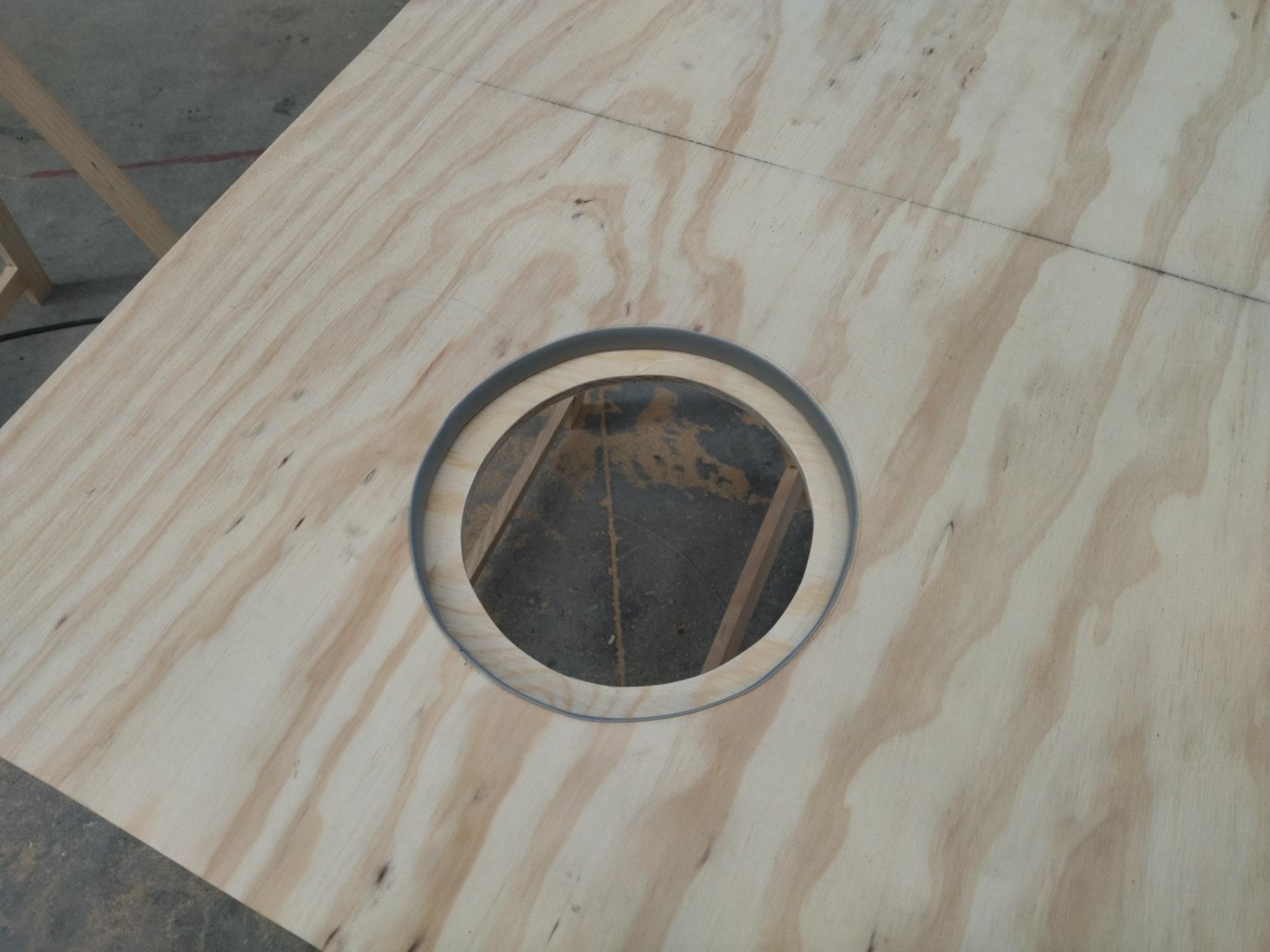

Bueno y por fin empezó el trabajo con los tableros de contrachapado CPL
Primer corte y casi los mismos nervios que el primer corte en la chapa.

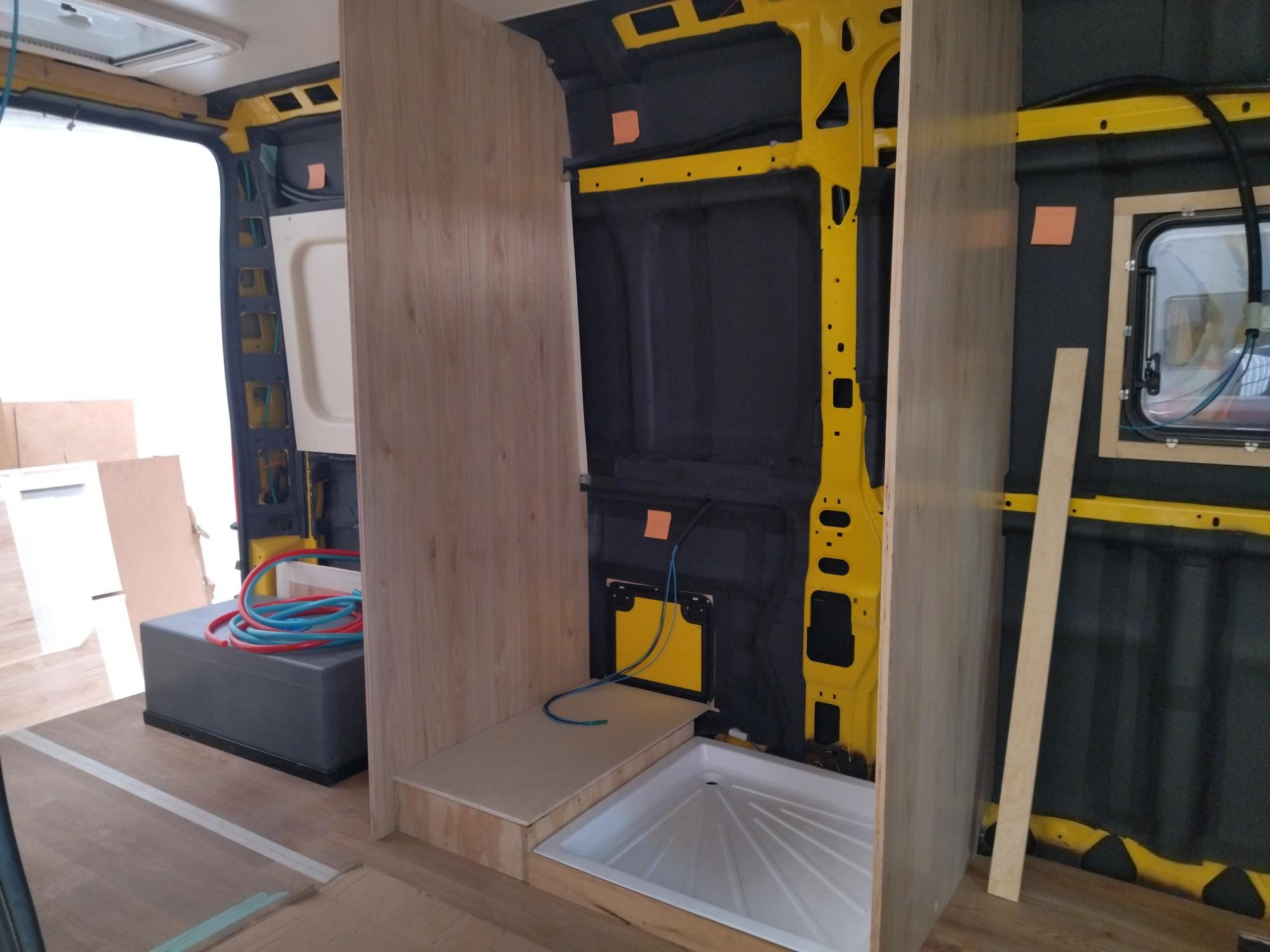

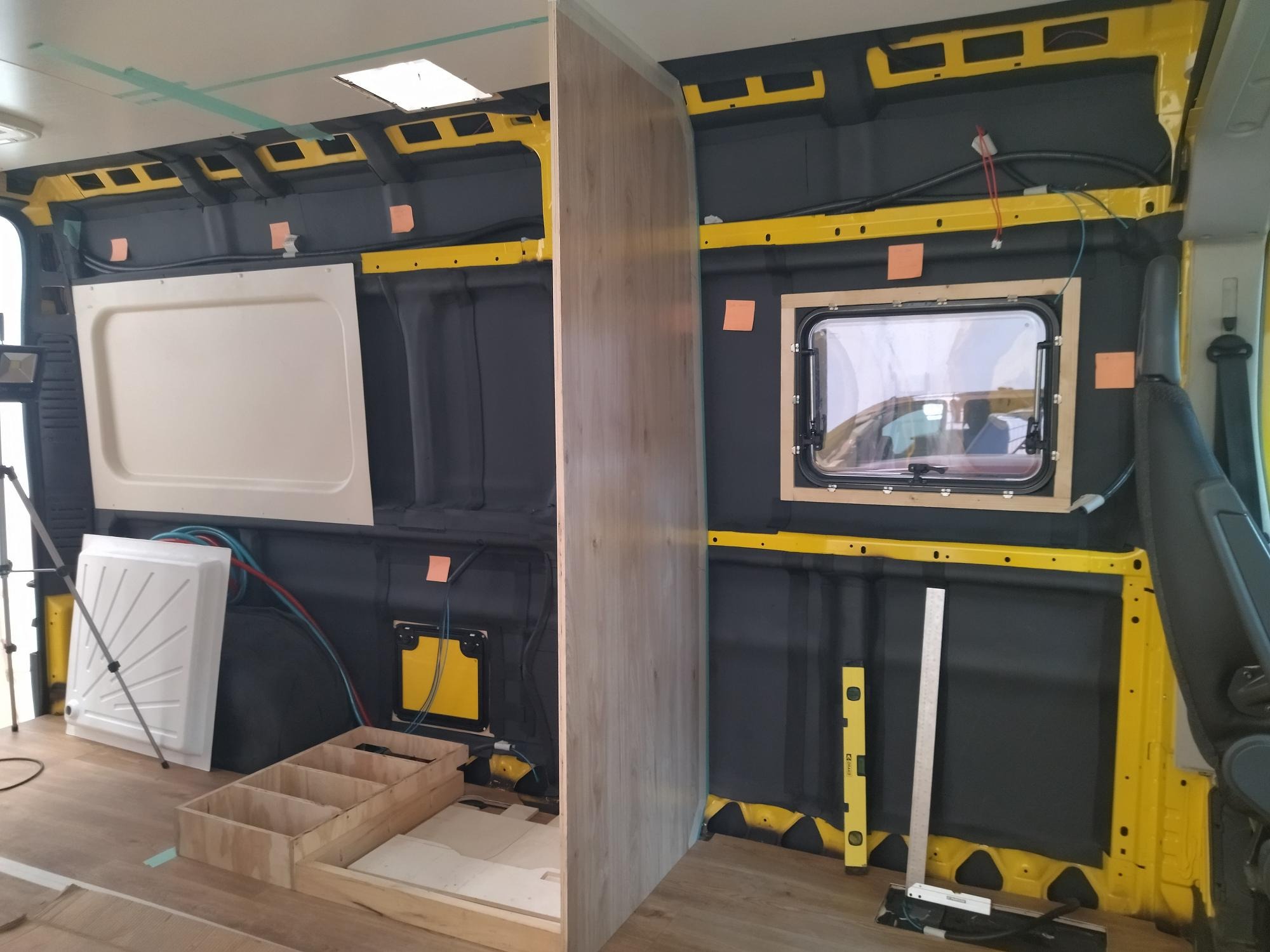

Empezamos con la primera pared del baño.
Vamos con la segunda, una vez comprobadas medidas del plato de ducha, altillo del potty, y 1,35m al extremo del suelo.
Un detalle del perfil de goma colocado en la junta con el techo y con el panel de ABS del dormitorio.

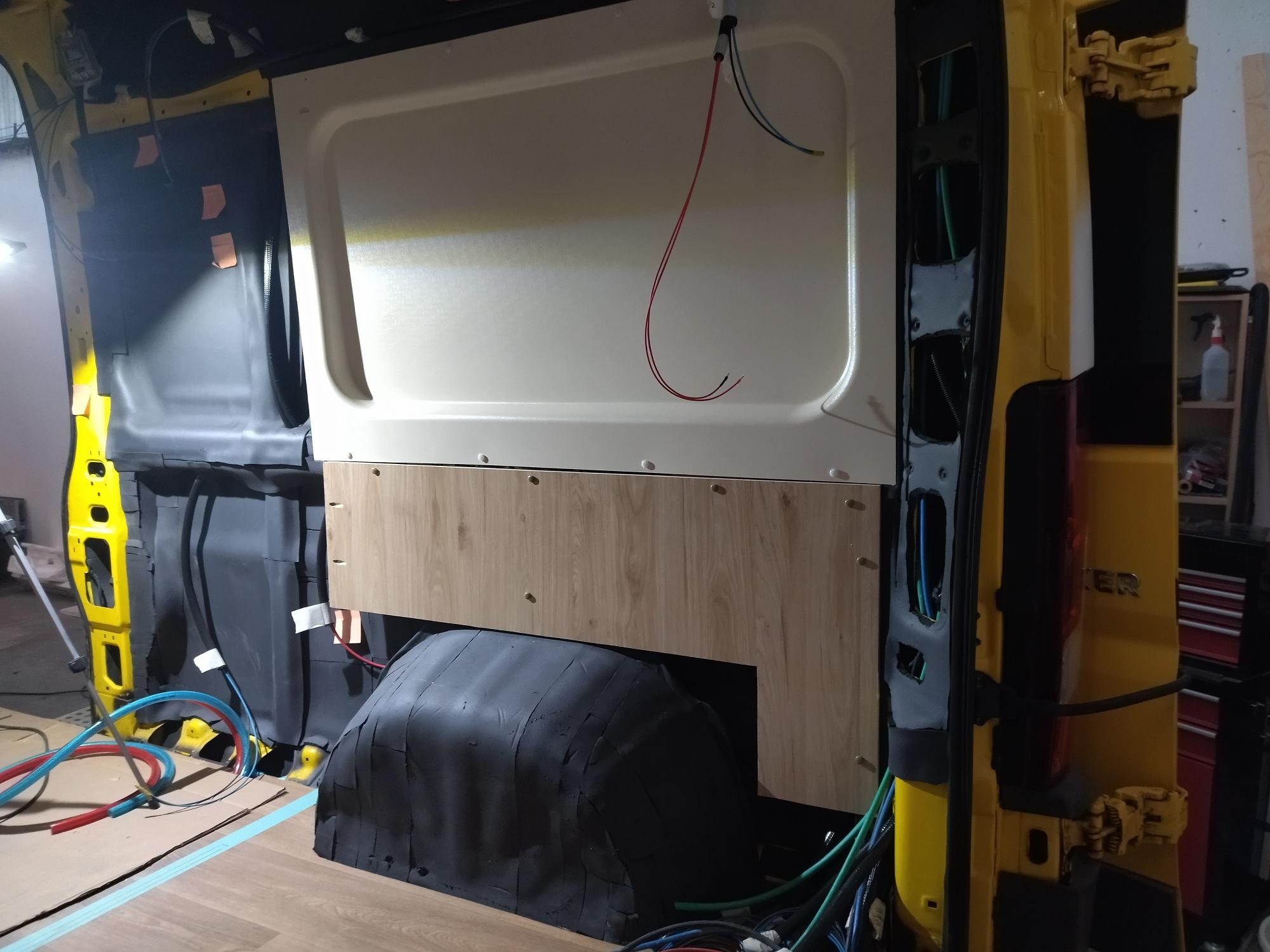

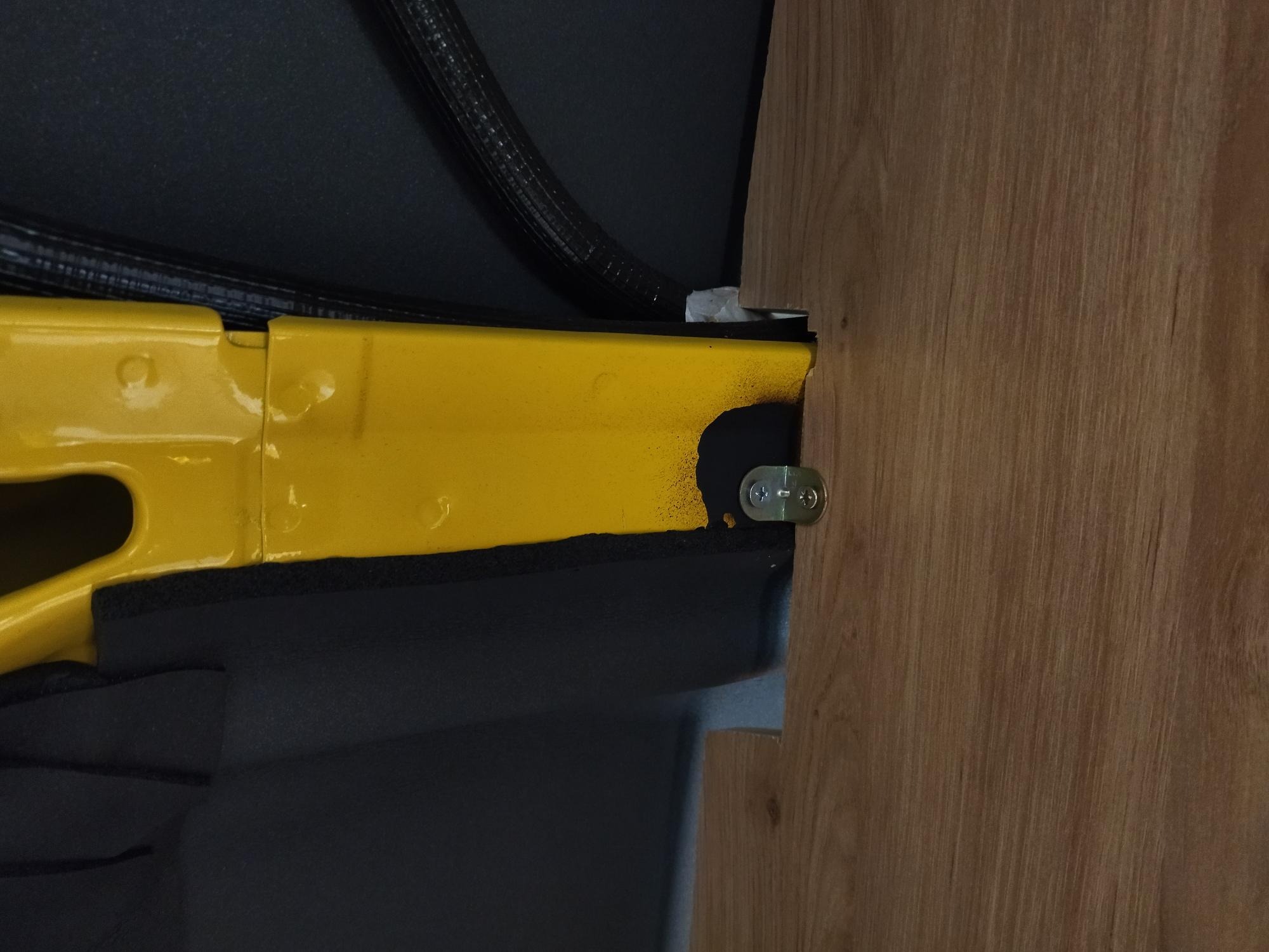

A suelo y techo están anclados con el sistema Pocket Hole y sus tirafondos específicos de 30mm y el lateral a chapa con escuadras. A la chapa con remache roscado M5 y al panel con tirafondo. Quedan fuertes y estables ya, pero una vez que estén anclados los arcones, armarios altos, etc, quedará aún más fuerte.

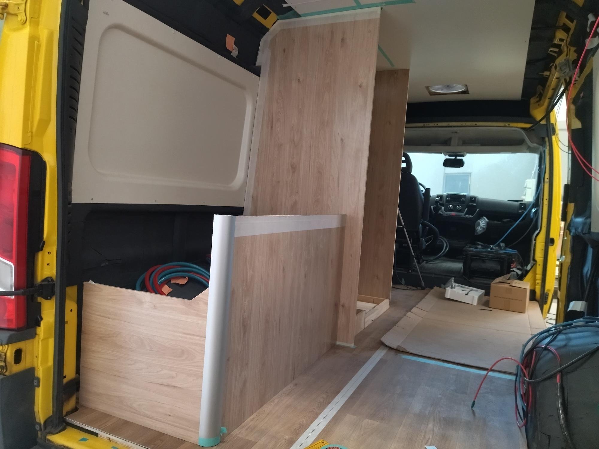

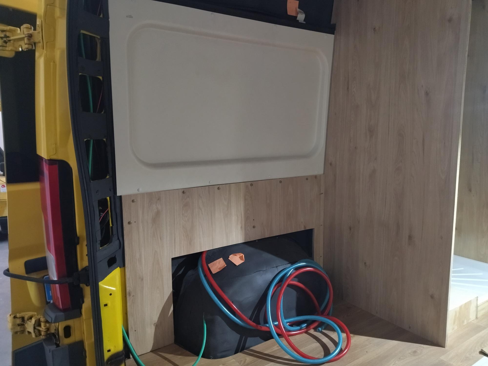

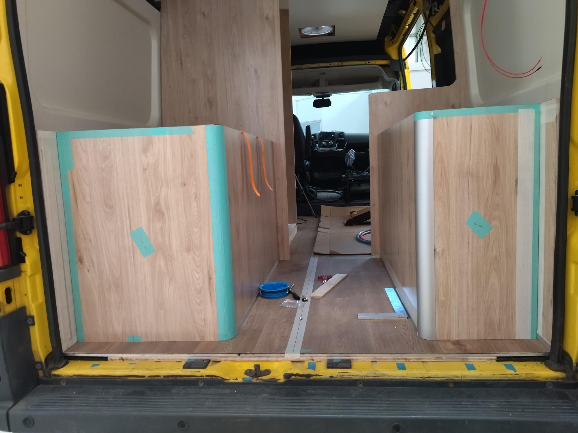

Colocación de los laterales de los arcones. Van sujetos a los refuerzos de la furgo con remaches roscados y tornillos M5.

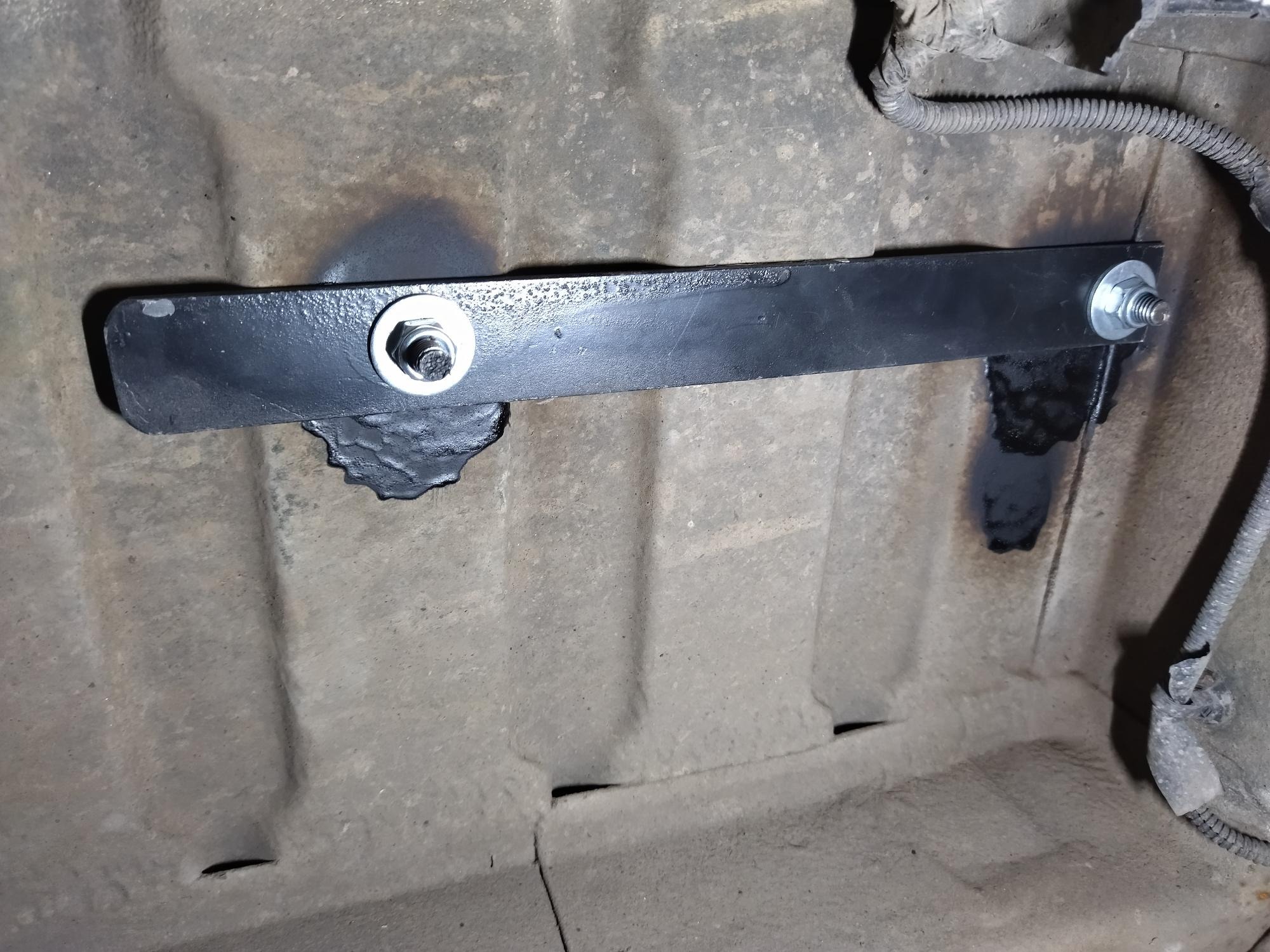

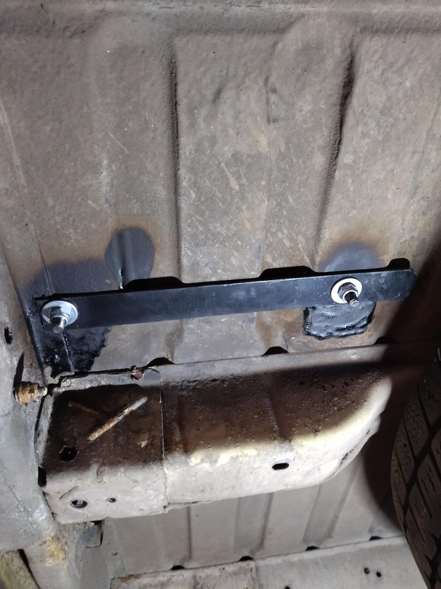

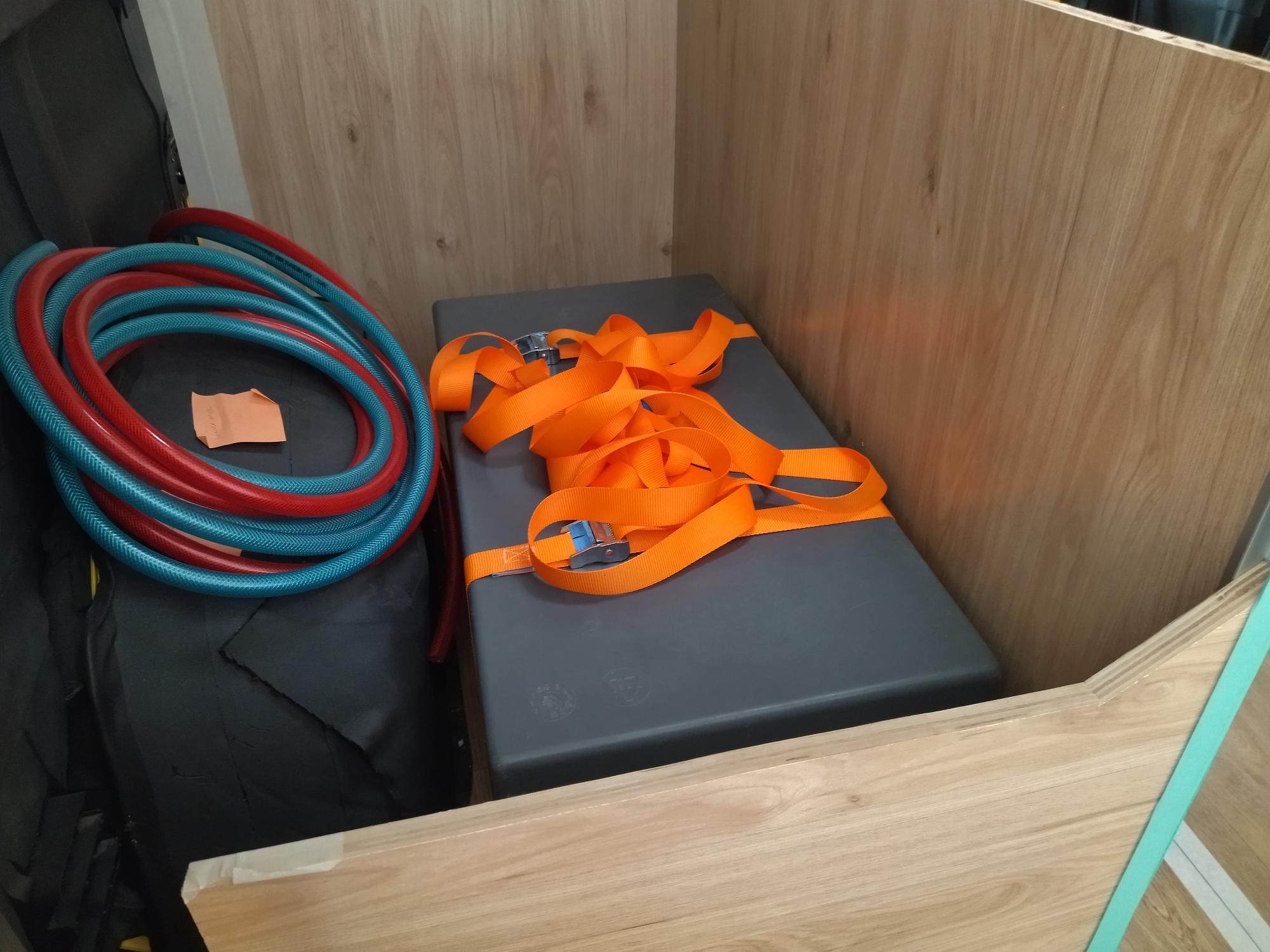

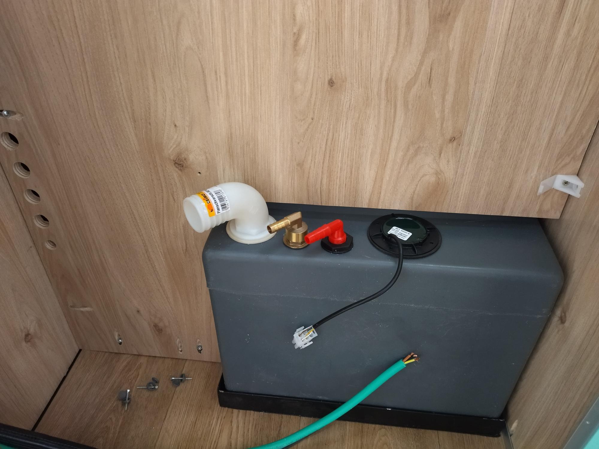

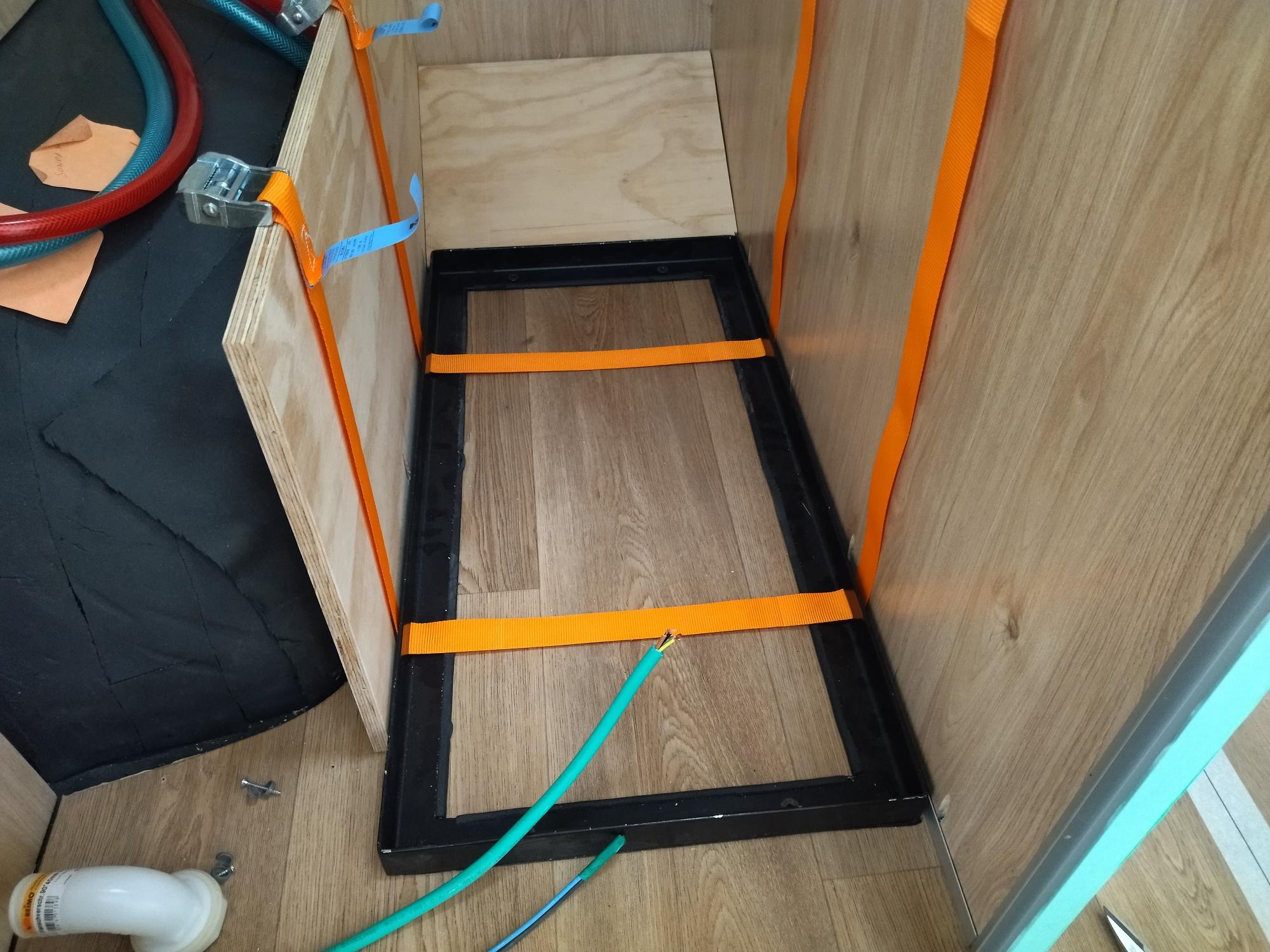

Vamos con el lateral del arcón, dando el espacio justo al depósito de agua para posibles deformaciones. La tabla de la parte trasera está colocada simplemente para sujeción temporal. Ya os pongo foto de los anclajes inferiores del soporte del depósito. Placas de acero de 3mm de espesor y tornillos M8 con tuercas autoblocantes. Las cinchas soportan 900kg.

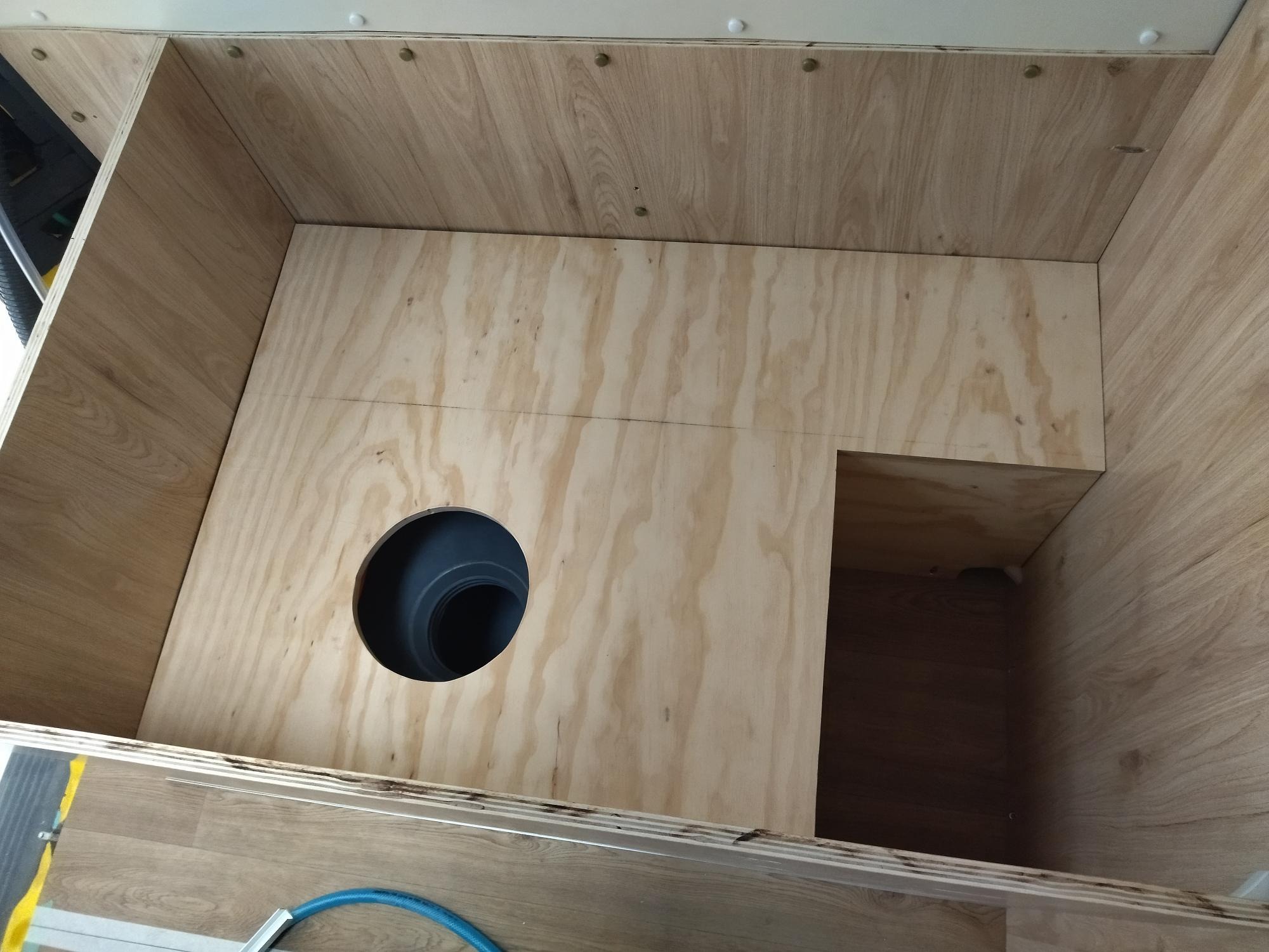

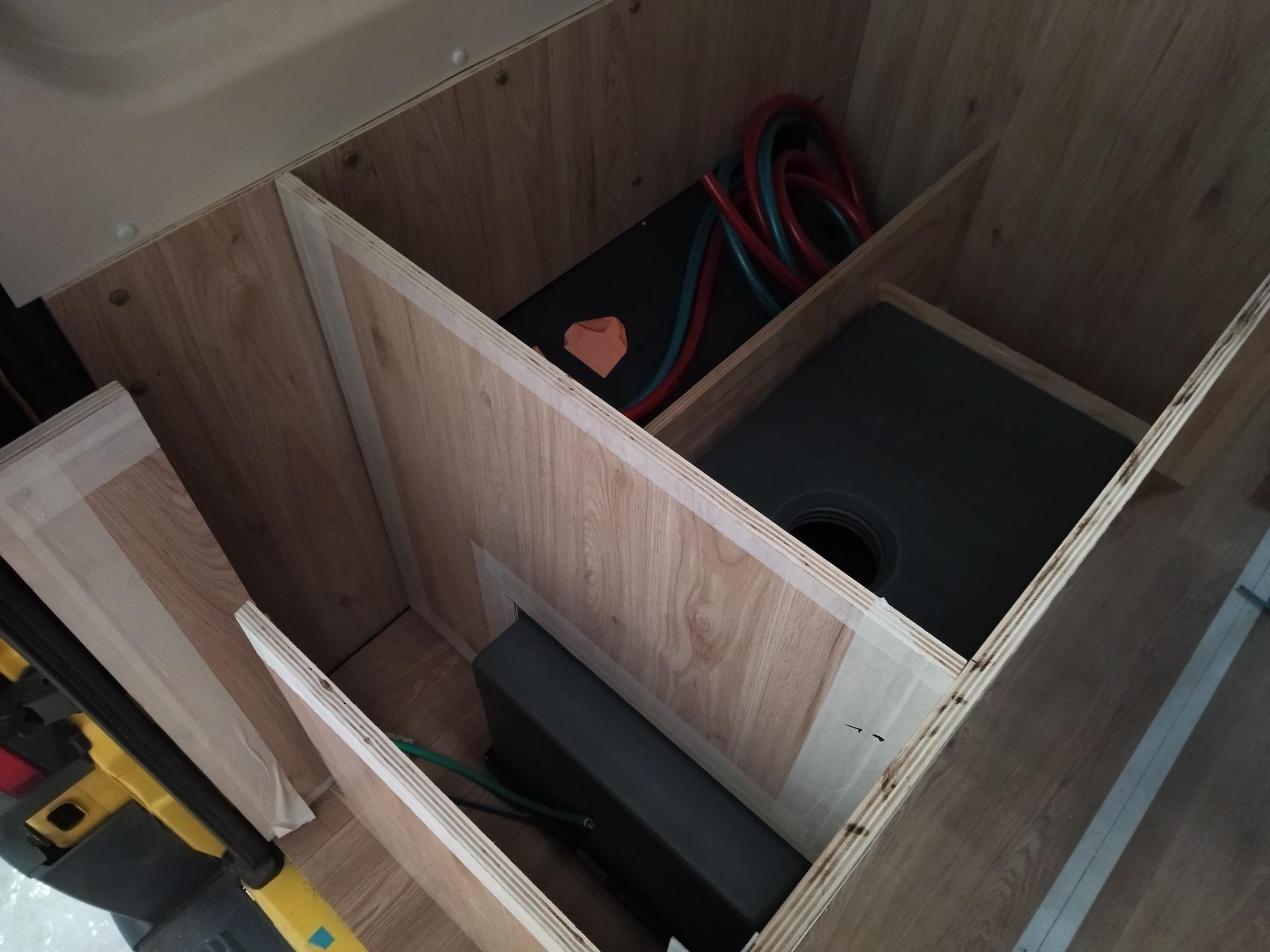

Replanteo del interior del arcón izquierdo, que llevará todo el sistema de agua, e instalación de racores en el depósito.
Vamos con el lado derecho. Colocación del separador dormitorio/cocina.

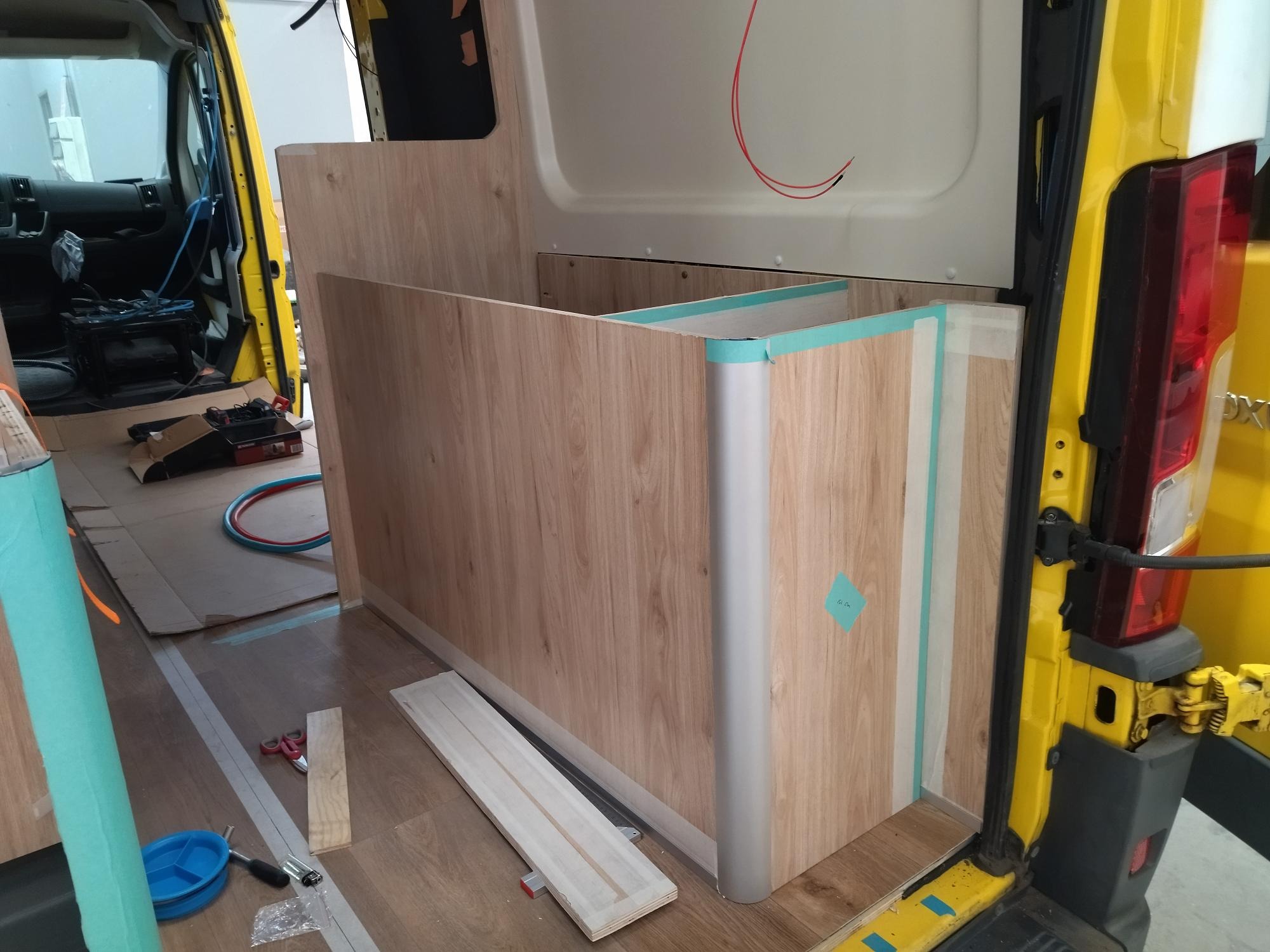

Arcón derecho.

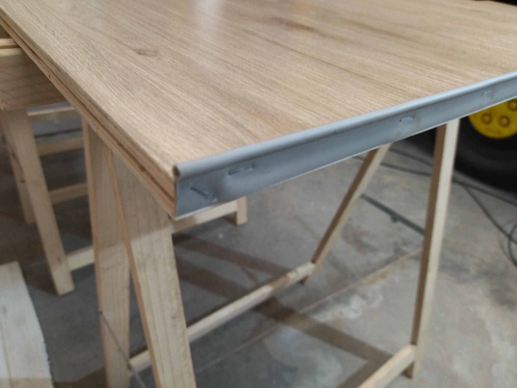

Hay que replantear bien los cortes para aprovechar al máximo los tableros, que son "mu" caros jajajaja
Aunque en algunas fotos salen y en otras no, en la parte baja de todos los tableros irá colocado un perfil en U de aluminio de 20x20mm.
Una vista con la estructura de ambos arcones finalizada, a falta de sujeción definitiva de algunos tableros y abrir las puertas correspondientes.
