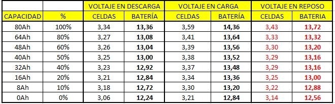

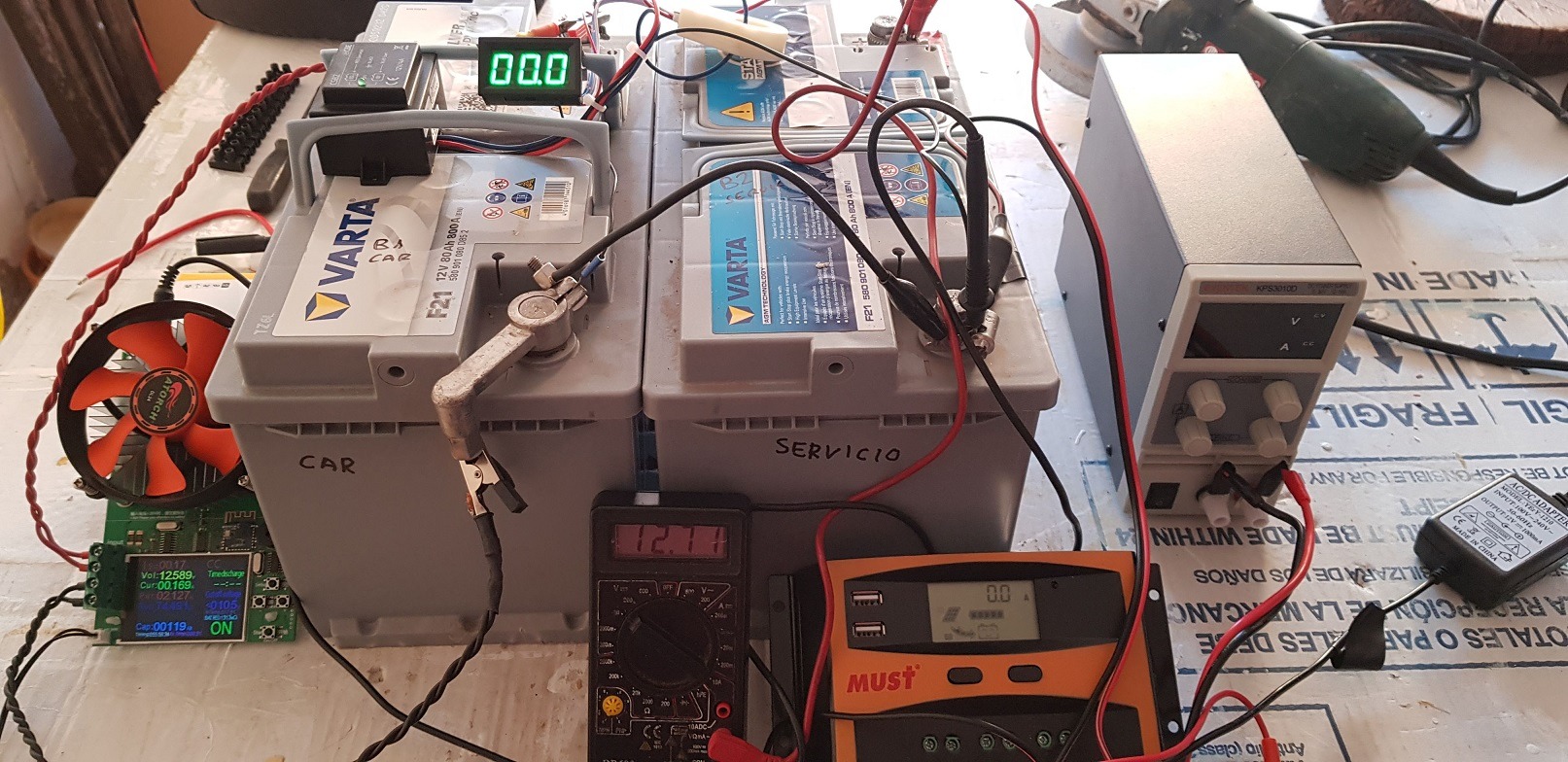

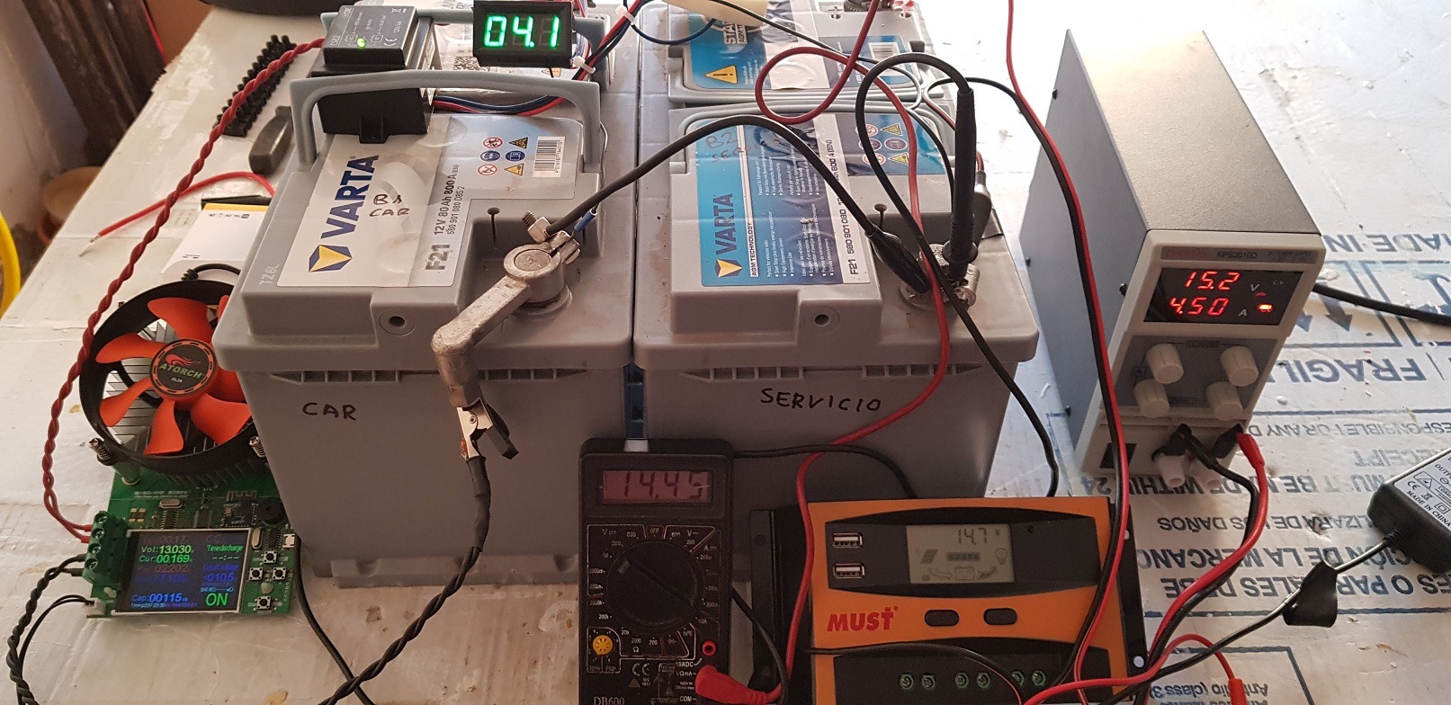

Por problemas de descarga de la bateriá auxiliar (en cuatro semanas se descargaba), el año pasado instalé un CSB2 y quedó resuelto el problema (baterias AGM). Antes de hacer la instalación hice una simulación para comprobar los puntos de activación y corte. Los parámetros del fabricante son correctos. Activación a 13,6V y desactivación a 12,5V aproximadamente. En baterías de litio se puede correr el riesgo de descargarlas si la furgo no está al aire libre para la carga solar o enchufada a 220. El litio a 12,5V está casi totalmente descargado.
La foto de los ciclos de carga corresponten a una bateria de litio de 80Ah

Cita de: ajgmaky en Julio 10, 2023, 15:18:38 pmPor problemas de descarga de la bateriá auxiliar (en cuatro semanas se descargaba), el año pasado instalé un CSB2 y quedó resuelto el problema (baterias AGM). Antes de hacer la instalación hice una simulación para comprobar los puntos de activación y corte. Los parámetros del fabricante son correctos. Activación a 13,6V y desactivación a 12,5V aproximadamente. En baterías de litio se puede correr el riesgo de descargarlas si la furgo no está al aire libre para la carga solar o enchufada a 220. El litio a 12,5V está casi totalmente descargado.
Entonces, tu experiencia es distinta de la de jacboqueron y coincide con los 12,5V que indica el fabricante.
Sí, ese es un inconveniente, que a 12,5V corte si la batería auxiliar es LiFePO4.
Quizás influye el tipo de batería en la tensión de corte: en tu caso es AGM (corte a 12,5V) y en la de jacboqueron es LiFePO4 (corte a 13,1V).
