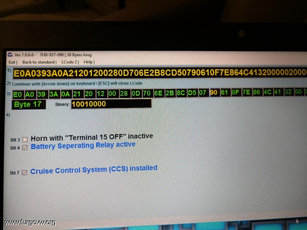

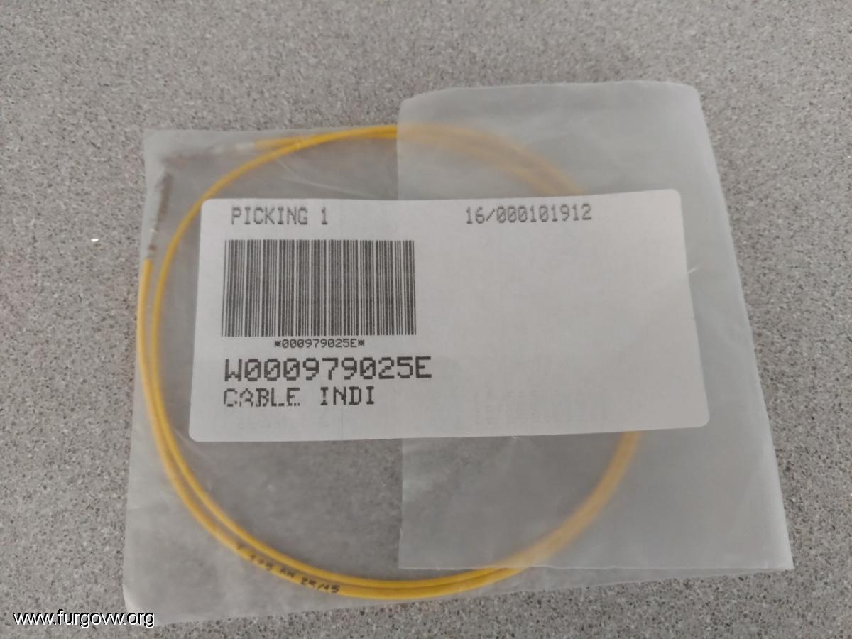

Febrero 03, 2018, 14:40:28 pm #5695 Ultima modificación: Febrero 03, 2018, 15:45:15 pm por jomori
la bat debe de ser agm no creo que vw ponga un de acido dentro de el avitaculo,ni una de gel porque son un poco racanillos,sigo sin ver ningún regulador ni booster ni nada por el estilo un rele de 4 polos tomando señal D+ de la centralita
https://onedrive.live.com/?authkey=%21AIlthYXSWqh6GG8&cid=926ED72F6A239E07&id=926ED72F6A239E07%21528063&parId=926ED72F6A239E07%21528062&o=OneUp
jomori
Febrero 03, 2018, 15:46:28 pm #5696 Ultima modificación: Febrero 03, 2018, 15:57:37 pm por jomori
Cita de: pabgarde en Febrero 03, 2018, 13:27:56 pm
Eso no es un esquema eléctrico es el despiece. No se ve como está todo conectado o lo que hace la centralita. Tampoco veo que baterías se usan ni sus características.
y aquí lo dejo no quiero entrar en debates de mal rollo, yo lo veo claro mi esquema me cuesta cuesta sobre 250€+o- si funciona tengo suficiente para mi.Gracias a todos por los consejos,yo en lo que pueda ayudar intentare poner mi granito de arena
