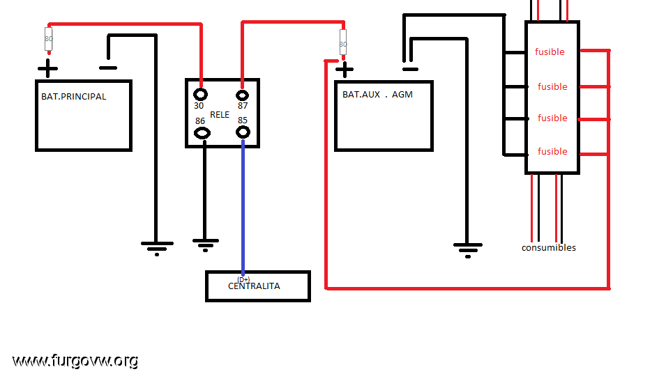

joder esque me lo estoy leyendo como cuatro veces,soy durillo y un negao para el tema eléctrico
jomori
Febrero 03, 2018, 09:32:29 am #5676 Ultima modificación: Febrero 03, 2018, 09:37:32 am por jomori
Cita de: jomori en Febrero 03, 2018, 09:29:23 am
mi conclusión .malabares .malabares el esquema es correcto,sin interruptor manual y bateria de agm,me quedaria tal que asi  :-[ :-[

Cita de: jomori en Febrero 03, 2018, 09:32:29 am
Exacto Jomori, eso que tienes es perfecto. Ahora mismo casualidad que cabo de terminar de cablear una Iveco 4x4 y la instalación es exactamente igual a la que has puesto ;)
Salvo que la caja de fusibles la has representado de manera algo extraña que parece que unas +  y -
jomori
Cita de: eneko en Febrero 03, 2018, 11:44:53 am
OK gracias asi lo montare,no tengo ni puta ide d dibujar esquemas eléctrico pero con este yo me entiendo que es mucho .meparto .meparto
