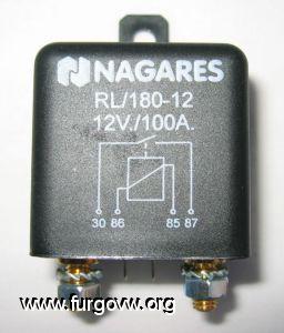

2. Voy a hacer una instalación con rele automático. Suena mucho por aquí el nagares o algo así... me ha parecido ver en el dibujo que es de 100 y pico de 180. ¿Se puede instalar este con la batería de 115ah sin joderlo o hay que poner algún rele mayor?

Sobre lo del relé, yo no le pondría el automático, sino el normal, que es mas barato y encontraron una forma de tomar la señal para "excitarlo" (creo que era la señal D...). Hay un hilo que explica perfectamente como hacerlo, pero no recuerdo como se llama... creo que es este:

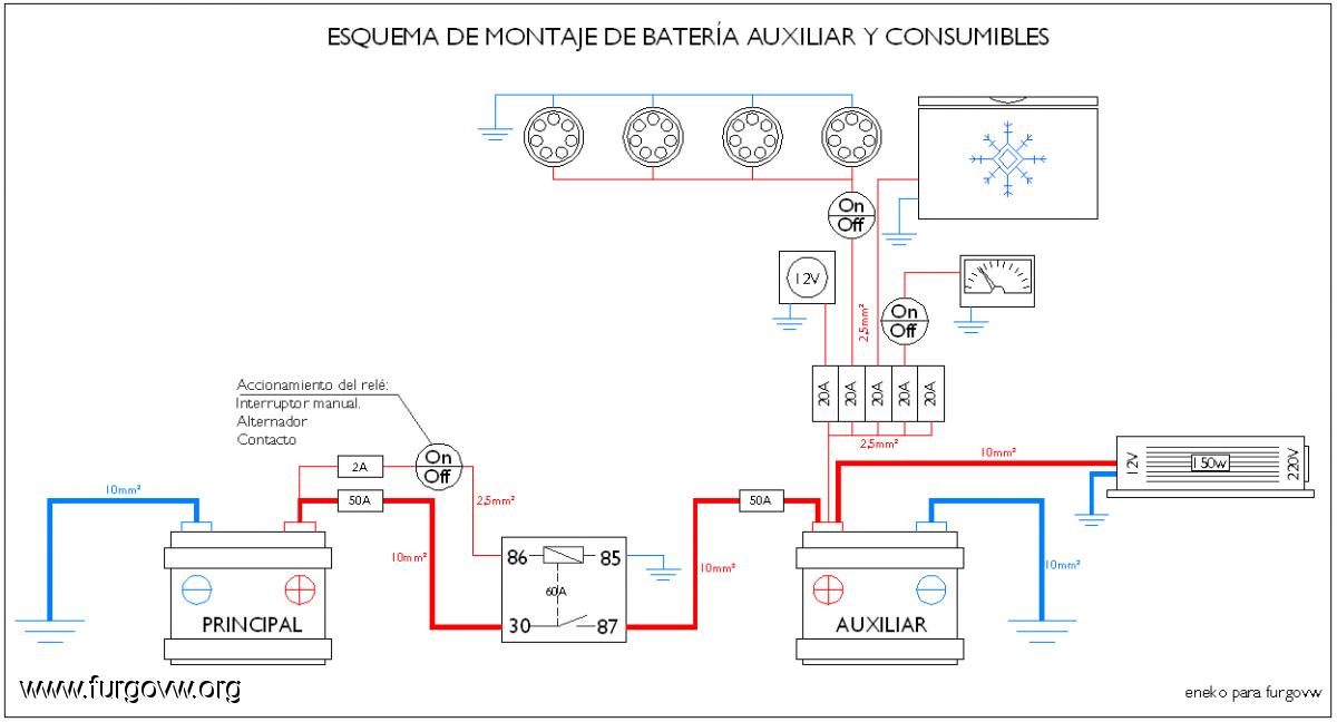

hola compañeros, por fin me animo con mi instalacion electrica, y esto es lo que voy a hacer
ahora en este mapa hay algunas cosas que no me quedan claras, porque necesito  dos fusibles de 50 amperios? no hay bastante con uno?
y otra cosa, todos los cables azules pueden ir juntos sin problemas verdad?
una cosa mas, para el inversor de potencia en este mapa le llega cable de 10 mm, y en el otro mapa le llega cable de 2.5 mm, cual le pongo?
yo creo que es mejor el de 2.5mm  y con un fusible de 20 amperios ¿ que opinais?
y ahora el tema del rele, voy a utilizar este con un interruptor y lo excitare con la propia bateria, asi podre decidir cuando cargar la bateria y cuando separarlas, y porque me ahorrare una pasta, con todo lo que me podais ayudar os lo agradecere,
un saludo y espero vuestras opiniones y consejos gracias a todos

Cita de: surferVan mb100 en Enero 12, 2018, 19:55:23 pm
Se debe instalar un fusible lo más cerca posible de cada generador de energía (baterías en este caso).
Si el cable que sale de la batería principal se "pela" y toca con la chapa (negativo) tendremos un cortocircuito y el fusible se fundirá y evitará males mayores. Ya tenemos protegida la línea desde la batería principal al relé. Pero .... si el relé está activado, también estaría siendo alimentada esa línea desde la batería auxiliar y si se produjera ese cortocircuito no habría nada que cortase la corriente desde ese batería auxiliar. Como resultado, sobre calentamiento de ese cable y posible incendio.
Citar
Pueden ir juntos sin problemas.
Es hasta recomendable que todos los negativos vayan al borne negativo de las baterías.
Citar
De 10mm2, sin duda.
No creo que encuentres ningún inversor de mediana potencia con menos de ese diámetro.
Yo llevo un Fraron de 800w y lleva cable de 16mm2.
Recomendable poner el inversor lo más cerca posible de la batería.
Citar
El sistema es válido, pero con ciertos detalles a tener en cuenta.
Imagina qué pasaría si te olvidas de desconectar ese interruptor.
Las baterías seguirían unidas y consumirías de ambas baterías, pudiendo quedarte tirado al no poder arrancar la furgo.
La señal de activación del relé, como mínimo, debes cogerla de un positivo con contacto. Al parar el motor se abre el relé y se separan.
Lo que se hace normalmente es coger el positivo de la señal D+ del alternador. No se excitaría la bobina del relé hasta que el motor esté en marcha.
Por el foro hay un hilo de ese sistema de activación del relé pero con un pulsador en vez de un interruptor. Ahí ya no hay riesgo de olvidos. Luego lo busco y te lo pongo.
