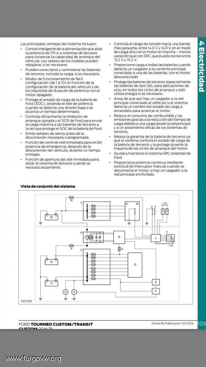

Si, la verdad que este hilo es de lo mejorcito del foro...
A ver si alguno mas me da su opinion de este esquema... Porque no entiendo como conectar y de donde mi bateria auxiliar :(

eneko
no me he detenido a mirarlo mucho... pero en tu anterior post hablas de "he conseguido este esquema"... y quién te dice que tienes esos elementos de previsión de una tercera batería en tu Ford Custom? lo pregunto eh? lo primero deberías saber si al menos lo que debe venir puesto, lo tienes en realidad...
Juanillo85
Cita de: eneko en Agosto 06, 2016, 14:06:20 pm
Si, tienes razon. Si empiezo a construir la casa por el tejado mal...

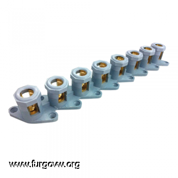

Juanillo85
Para la "regleta" de los negativos donde entra el cable gordo y salen los negativos de lo que tengamos instalados que utilizais? No encuentro nada que me pueda servir... Venden algo especifico para esto?? Por que meter un cable de 10mm...

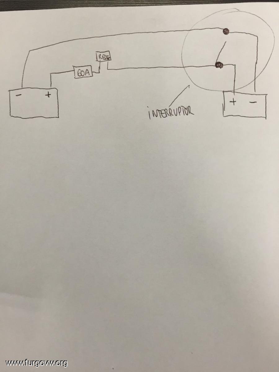

eneko
El "interruptor" que has representado hace corto.. une + y -
En el esquema represento los negativos recogidos en una borna, pero puedes agruparlos según la sección en terminales de batería y ponerlos directos
Yo uso unas bornas grandes y además pongo 3 seguidas cosiendo con cable de 10
De este tipo:

Juanillo85
Cita de: eneko en Agosto 08, 2016, 20:11:12 pm
De este tipo:
jjajaj menuda cagada si. Lo hice corriendo y ni me di cuenta. Se pone me imagino en la linea del +. Lo que queria saber si la posicion era correcta, es decir si va despues del rele.
