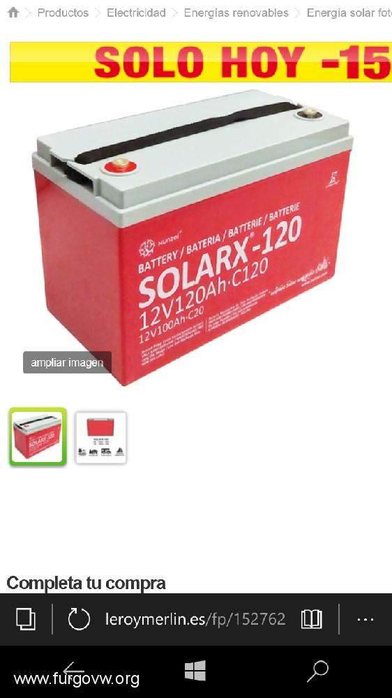

Que os parece esta batería, agm de 120ah y precio de 186 euros, es con descuento de leroy merlin.
Enviado desde mTalk
jallacru
qui`´as te ha entusiasmado el que ponga 120. . .  pero te da 100 a C20. . . o sea que puede descargar 5Amperios 20 veces = 100. . . lo dice el enunciado.
Nunca usarás 120A de golpe en una hora. . .   pero si te cabe donde piensas ponerla, vale.
Pero yo para 120A pondría ésta http://www.lulukabaraka.com/fitxaProducte.aspx?idproducte=BUA120
perroflautero
No me creo que una batería que da 120A en C120 de 100A en C20, yo apostaría a que no llega a 80Ah en C20. Ademas a un fabricante que da el dato de capacidad en C120 no le compraría nada, solo por ese detalle.

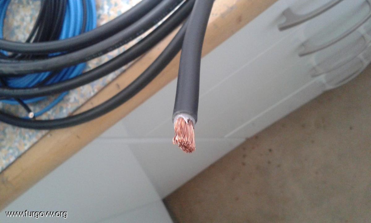

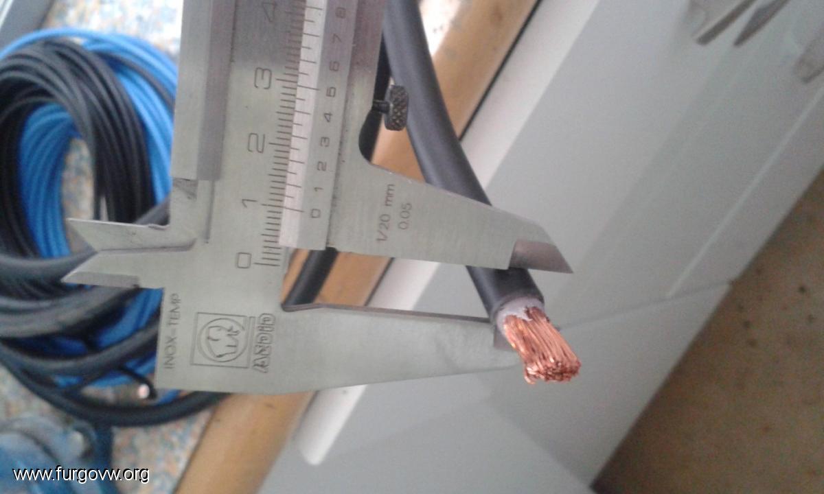

Como veis este cable para unir las baterias?.
urbanoII
debe ser un cable de una sección de 10mm,, suficiente para una capacidad de 30 amperios. En mi caso es el cable que llevo y no he tenido problemas.
