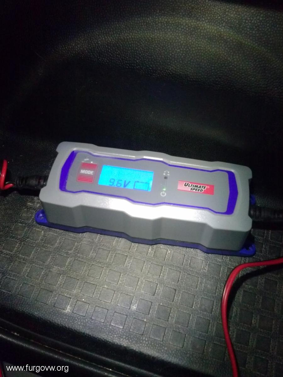

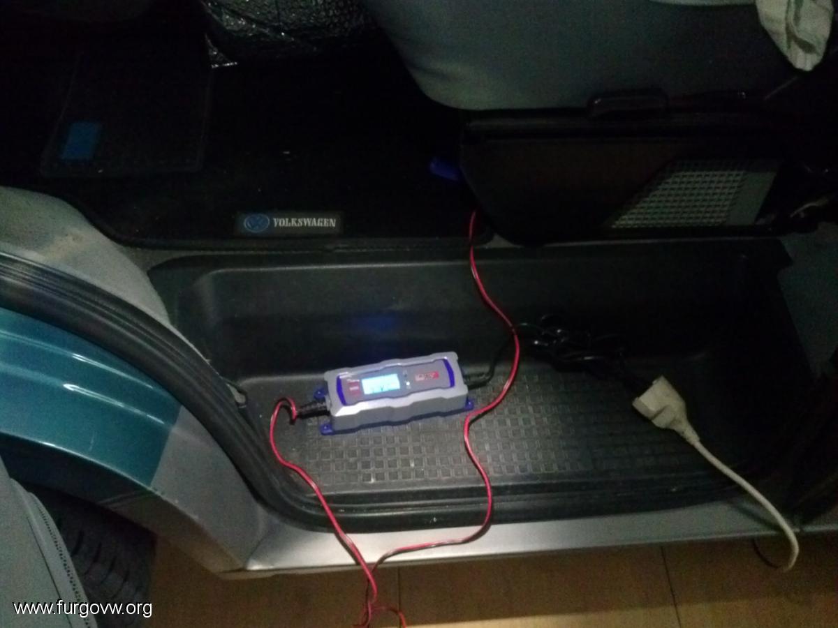

Cita de: bikerboalo en Octubre 23, 2015, 20:02:55 pm
Bueno pues aqui sigo con mi segunda bateria estrenada hace tan solo 10 meses.
La he desconectado de la principal y le he metido un chute con el cargador, y sigue marcando 9 y pico V.
Definitivamente esta muerta? Reclamo al fabricante? Me dice q se la tengo q enviar por correo y q ya la mirara pero q si ya han pasado 6 meses lo ve crudo :(
Previo abono de portes i/v de portes (25€) desde Rebacas ya han revisado mi batería (tenía un corto) y hoy mismo ya tengo ¡¡¡¡¡¡¡¡BATERIA NUEVA!!!!!!!!! .palmas .palmas
Bravo por REBACAS!!!!!!!!
Gracias a todos por vuestro asesoramiento!!!!!
