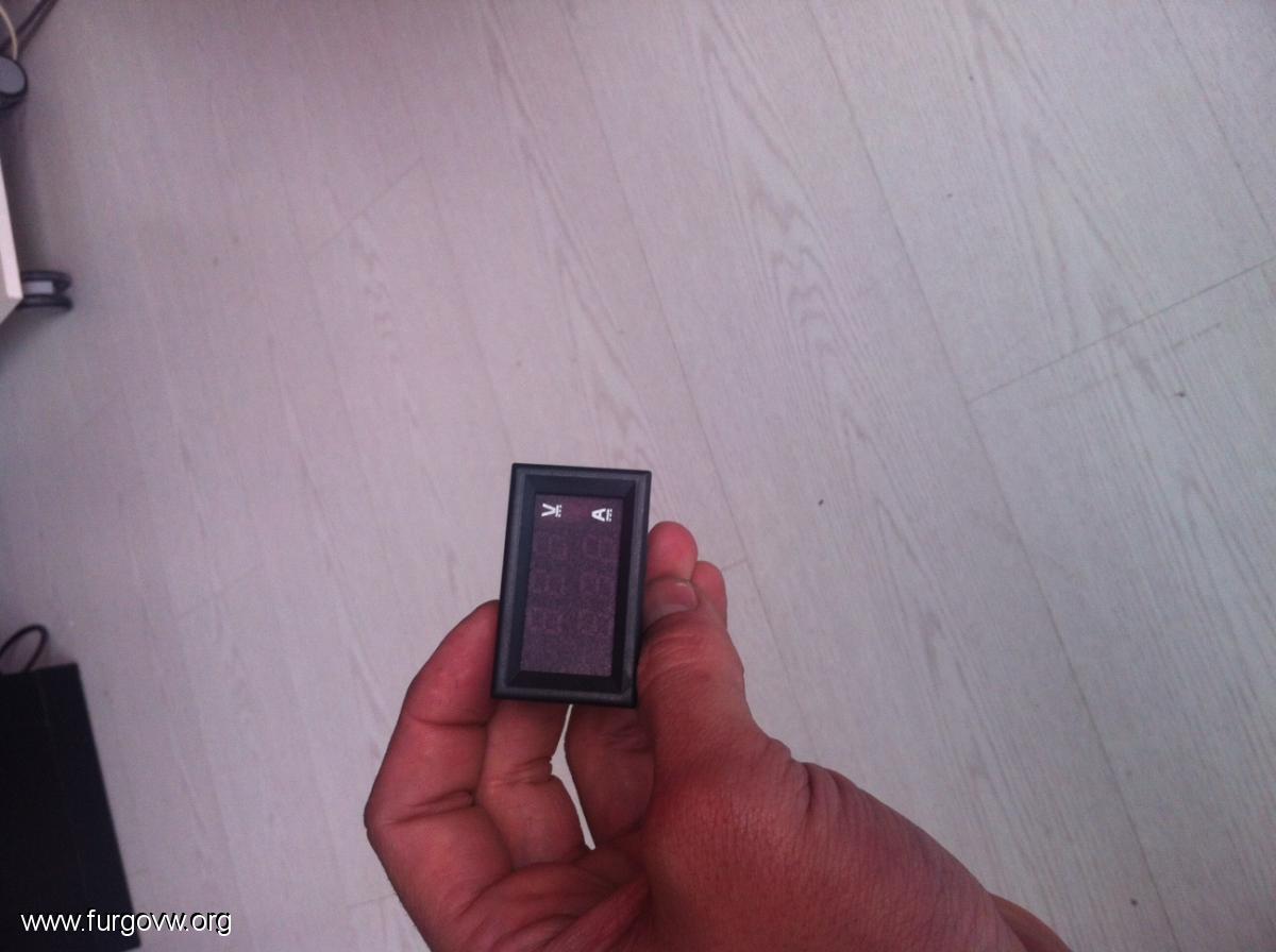

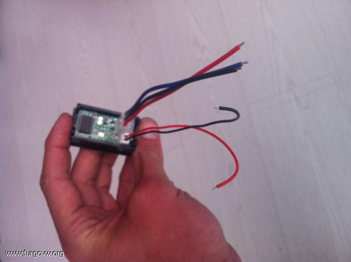

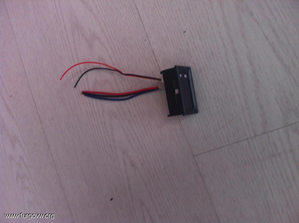

Hola, he comprado este voltimetro/amperimetro y tengo dudas en como conectarlo
Por un lado viene un cable rojo y otro negro finitos (imagino que al positivo y negativo de la bateria pasando el positivo por un interruptor) y esto es para el voltimetro
Y por otro lado vienen tres cables rojo azul y negro que es el amperimetro y son de una seccion mas gruesa pero no se si tambien conectar al positivo y negativo de la bateria  pasando por dicho interruptor....y el azul?
He visto este montaje en el foro http://www.furgovw.org/index.php?topic=268518.0 y no se si tambien tengo que comprar el shunt 50A y como conectarlo todo
La furgo es una california beach 2009 con la instalacion de serie de la bateria secundaria no creo que lleve shunt
Alguien puede echarme una mano???
Muchas gracias

La fuente aislada es porque no puedes alimentar el voltímetro con la misma tensión que pretendes medir.
En su lugar puedes puedes colocar una pila, pero deberás cambiarla cuando se agote.
El shunt te hace falta si pretendes utilizar el amperímetro. Si solo quieres medir voltaje, no te hace falta.

Cita de: Peru_zulaika en Abril 23, 2014, 19:43:54 pm
Perfecta la respuesta, muchas gracias.
Aunque en las especificaciones del aparatito pone esto, tal vez no este de mas ponerle la fuente aislada.
Voltímetro y Amperímetro digital LED DC 0-100V 10A.
Voltímetro y Amperímetro digital con pantalla led en color azul, rojo o verde, para sistemas de 12 y 24v CC, a diferencia de muchos voltímetros, se alimenta de la misma fuente de voltaje de la que hace la medición.
Este producto, a diferencia de otros modelos que se venden en el mercado, tiene doble función: mide tanto el voltaje como el amperaje.
Con este producto puedes medir el estado de tu batería, incluso de dos baterías, poniendo un interruptor adicional al sistema.

   Y otra pregunta, para colocar el shunt puedo ponerlo en el cable negativo que va a la segunda bateria justo despues de toda la recepcion de negativos de los consumibles a esta???
Muchas gracias, menos mal por este foro  .ereselmejor si no  .nono
