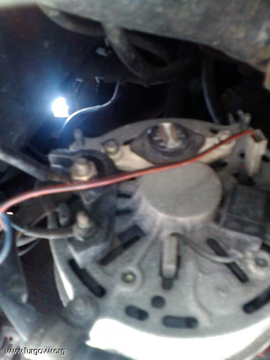

Hola, tengo un problema con mi relé nagares, el caso es que nunca desconecta, esté el motor arrancado o parado.
Me dá la impresión de que la señal de excitación no es la correcta ¿conecté mal al alternador?
Pongo una foto a ver si alguien me puede decir donde debería conectarlo. Actualmente está puesto en el tornillo de arriba a la izquierda (cable negro).
El alternador es 14V 100A de una t4 Multivan 2.4D del 93
ivanmb100
esos tornillos tienen tension todo el rato, debes duscar el terminal que ponga D+.
El pueblo que olvida su historia está obligado a repetirla.
Madre mía, en este foro está prohibida la publicidad y hay un huevo y me llega a saturar... pero es descarado ya.
juanchy
Arreglado, poner no pone nada (se habrá borrado con los años) pero buscando el modelo del alternador al final encontre que era el de abajo, lo he cambiado y probado y funciona OK. Gracias
