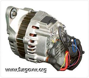

Es tan facil como mirar el esquema que te adjunte a las fotos que puse anteriormente.... el cable GORDO (el que saca la chicha del alternador B+ ) tiene que ir hasta la entrada del aislador, y de ahí una salida del mismo ira a la batería principal para seguir cargándola y otra a la secundaria y si hay mas salidas como los que he montado, pues sigues poniendo salidas a las diversas baterías.
Este alternador debe ser como el tuyo o muy parecido (es de una T5) y el cable que saca la chicha estaría en el tornillo gordo que esta encima del código de barras.
Me hace gracia que digas que no te parecen lógicas las respuestas después conectado el cable pequeño para repartir la carga en dos baterías  .loco2
En este alternador de BARCO, que es igual que uno de AUTOMÓVIL tendrías que tirar el cable gordo rojo que ves hasta la entrada del aislador, y de allí a repartes a las baterías...
Sinceramente dudo que hayas montado alguno como dices, ya que los alternadores de las embarcaciones son una copia de los de los vehículos, con lo que si fuera cierto no habrías planteado la pregunta que has hecho, ya que deberías saberlo de sobra.... algo no me cuadra...

Hombre, la verdad que esto cambia las cosas, ya no hablamos de dos cables que salen del alternador, si no de dos cables que llegan a la batería... con esto la cosa cambia pero bastante.... no debes fijarte en eso, si no en los cables que salen del alternador.
Efectivamente, el cable gordo que sale de tu batería es el que alimenta el motor de arranque, y el mas fino (pero no fino) es el que alimenta el vehículo, de ahi que no arrancara etc, etc... ahora cuadran las cosas, ya que  me extrañaba que si hubieras conectado el fino que creí que decías (excitación) no hubiera arrancado el coche, funcionado luces etc... pero claro no hablabas de los cables del alternador, si no del que alimenta los consumidores del vehículo....
Ahora esta todo claro... un fallo en las comunicaciones.... jajajaj
Bueno, pues a ver si lo consigues que es sencillo, eso si, te tendrás que tirar un poco por el suelo o destapar tu motor para poder ver los cables que salen del tu alternador....

La principal ventaja es que es de estado solido es decir, no tiene piezas móviles con lo que su longevidad esta asegurada y ademas puedes sacar no solo una batería auxiliar si no dos o tres según el modelo.
Fijate en la foto de este modelo que monte....
El primer cable empezando por la izquierda es el que sale del alternador (trae la chicha) el siguiente es el que va a la batería principal, el siguiente es el que va a la secundaria, y todavía tiene otro mas libre para poder poner otra batería del tirón. El ultimo es otra entrada de carga para un segundo alternador (pocas veces se usa).

En casi todos los vehículos, la salida de carga del alternador (cable gordo) va al terminal del motor de arranque, y de alli sale otro cable mucho mas gordo a la batería (ese cable es el que manda la chicha al motor de arranque cuando este funciona, y cuando no esta haciendo de puente para que la carga llegue hasta la batería.
En tu t5 seguro que va igual, debes eliminar el cable que va desde el alternador al motor de arranque, y tirar un nuevo cable desde el alternador a la entrada del aislador, y desde la primera salida del aislador mandarlo al positivo de la batería principal, ya sea directamente al borne, o si te viene mejor al terminal del motor de arranque donde llegaba el cable origina, pues también vale, aunque yo lo pondría directo al terminal positivo. El cable gordo que sale del motor de arranque a batería se quedara como esta.
Me gustaría poder darte mas datos, pero no tengo una T5 y sin tener ninguna para verla no te puedo indicar mas que lo que te comente en un post anterior donde te pues la foto del alternador de una T5 comentándote desde donde sale el cable.  Sin ver físicamente no podría decirte mas...
