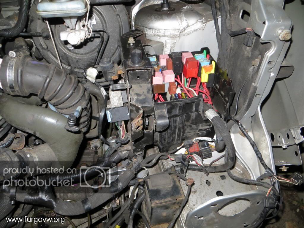

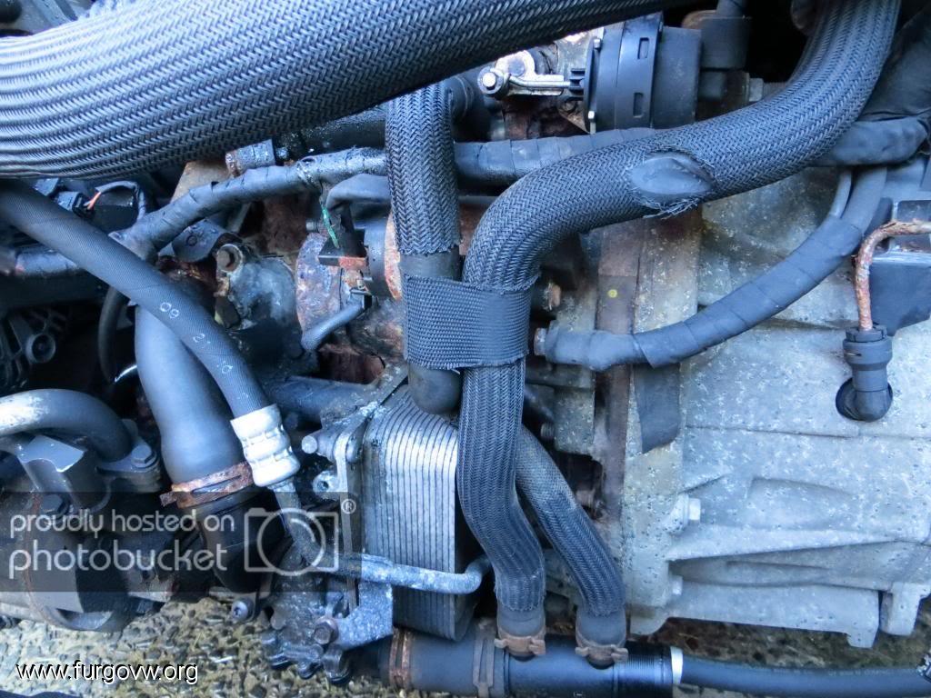

Ayer revisé la furgo de mi hermano y se ve mal desde arriba  , pero se ve rozado la malla del tubo .
Tambien tiene los mismos roces del tubo del intercooler , los dos roces del tubo gris verdoso.
¿ Se puede acceder desde abajo quitando el cubre carte y con elevador ? al del refrigerante.
Estoy de visita y no tengo tiempo de soltar el morro
La campaña o el arreglo en que consiste ? Sujetarlo con una brida ?
Yo lo intentaré encintar con cinta vulcanizable como he hecho con el del intercooler , para que vaya protegido .
No había una campaña de revisión para esto ? Tiene 40.000 km .
Asi que revisarlo todos los que tengáis este modelo  :roll:
Vaya vergüenza  .    De no avisar de este problema .

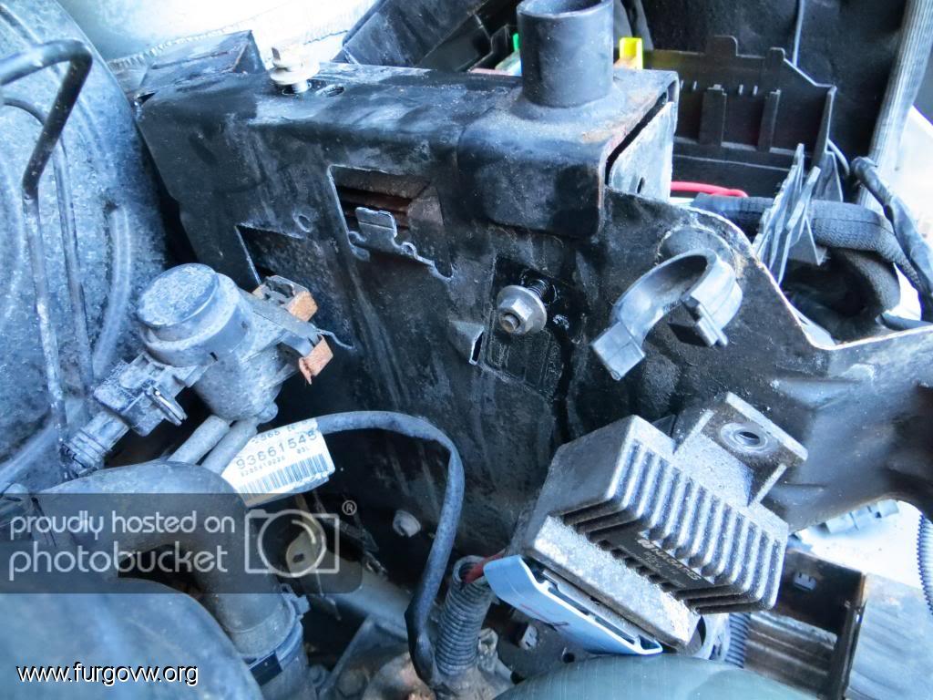

Alguien sabe si la válvula cilíndrica que hay debajo del liquido de freno , justo donde se esconden los dos  tubitos de freno y se dejan de ver , un palmo por debajo del depósito de frenos , es cilíndrico y tiene dos rectángulos naranja pequeñito en la foto , creo que es una válvula de vacío , le llegan dos tubitos de goma ¿ Tiene que hacer ruido ? Al acelerar suena  un poco .

Abril 12, 2014, 00:28:21 am #55 Ultima modificación: Abril 12, 2014, 00:47:22 am por ta
Bueno , ahora mismo he terminado de arreglar la furgo de mi hermano .
Por debajo lo he conseguido ,,estaba un poquito rozado , rozaba en el soporte del radiador ventilador , y encima un cable le empujaba , asi que doble presion
La maza de cables que está justo detrás del roce , ese hay que meter la mano por debajo y empujarle y doblarle hacia detrás , al bloque , está difícil , no hay sitio y no se ve bien .
Ya que empuja al tubo contra el soporte del ventilador.
Ahora ya no roza , no ha hecho falta nada más , ni brida para sujetar ni nada , solo encinté el tubo para reforzar por si acaso .
Eso si , uuuuff , no entran las manos .  .malabares.  hubo que hacer con una manos ,,bueno con  dos dedos .
Alguien puede decirme si la válvula que digo arriba hace ruido , poner cerca la oreja  :)
Esta valvula que está encima de la pegatina de números .
