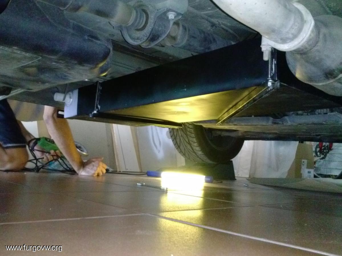

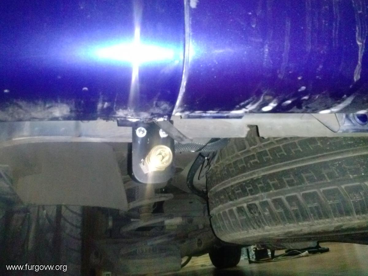

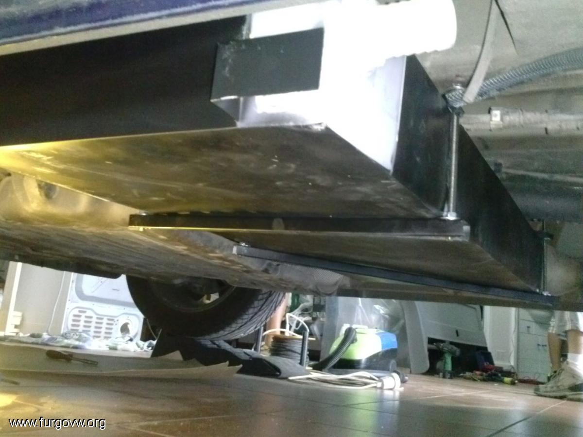

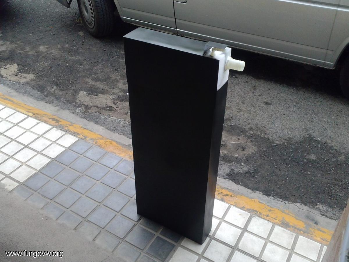

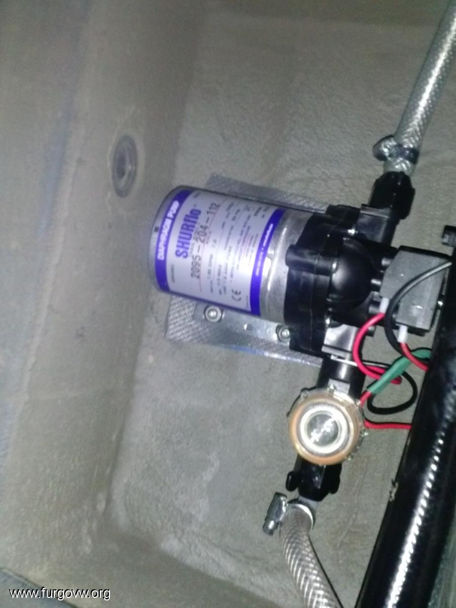

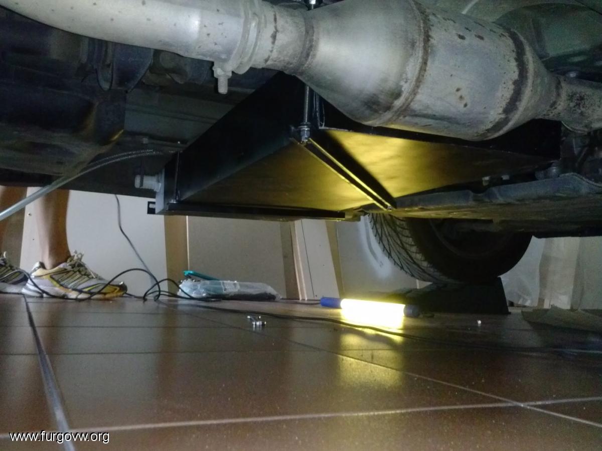

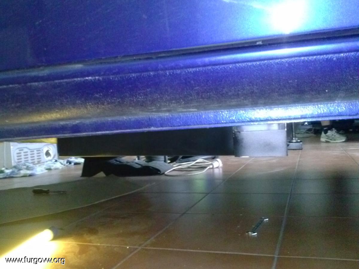

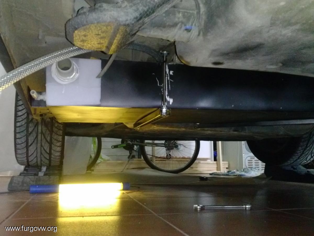

aquí teneis las fotos del deposito en los bajos de una mercedes viano marco polo
toma de ducha debajo del parachoques trasero
hidro-bomba de agua , se elimina la sumergible original y se interconectan los 2 depósitos, es como si tuvieseis un solo deposito de 80 litros.
aki detalle del depoito, yo los forro con chapa de aluminio y después la pinto de negro, asi keda mas disimulado en los bajos, de momento en las itv ni mu, al ser vehiculo vivienda no hay problemas

Según se ve en las fotos queda la altura de rodaje de la furgo algunos mm más baja pero lo que ganas en autonomía compensa, tomo nota.

efectivamente, baja como 1 cm de la altura de rodaje, no lo he puesto, porke esta pendiente de actualizar con fotos de otra marco polo al ke se lo voy a montar, ya ke en estas fotos falta una pieza ke hay ke fabricar para evitar ke el deposito roce con la barra de transmisión trasera  ;)

Eso se me paso comentarte cukiyo, lo de la barra de transmisión, porque claro quedara muy cerca del depósito, no barajaste la opción de un depósito con una forma tipo U en lugar de rectangular para evitar así mejor la barra de transmisión?
