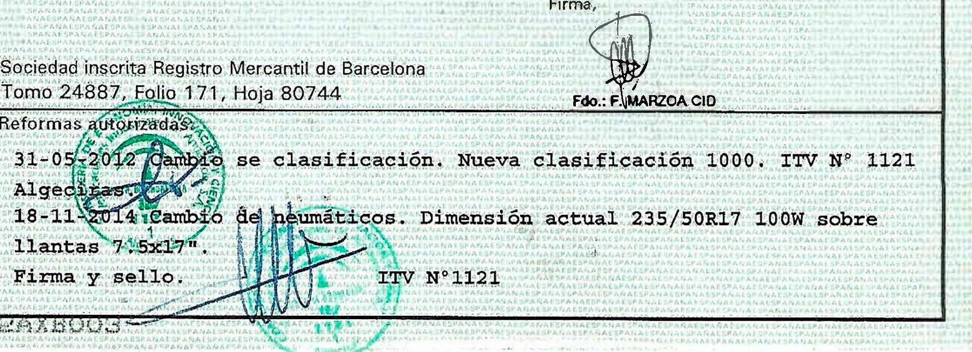

Buenas tardes.
Yo cambié mi T5 de mixta a turismo nada más comprarla y no tuve que notificar nada a tráfico, por lo menos aquí en el Campo de Gibraltar, pedí la homologación a la vw, luego cita en la itv y listo, eso si, pagando a la vw 140 eurazos creo recordar y a la itv otro tanto. No recuerdo bien las cifras ya que lo hice hace 8 años, pero si recuerdo que te lo anotan en la itv al pie de la ficha técnica.

Yo acabo de homologar la semana pasada y en la ITV me han escrito en la ficha la nueva clasificación. He reducido el numero de plazas y en la app de la DGT que viene bien descargarsela  ya viene esta reducción de plazas, luego, está claro que la ITV actualiza los datos en las bases de idem de la DGT.
Otra cosa es que parece recomendable ir a la DGT para que te den una ficha nueva donde figure la nueva clasificación en el apartado correspoondiente y no tener problemas con la G. Civil y al pasar nuevas itv's pues la verdad que hace falta una lupa para ver la inscripción que tengo en mi ficha..

La ficha técnica no te la hacen nueva, mantienes la misma. Ya vale con lo que ha indicado la itv en la nota de los cambios...
Lo que me dijeron en la DGT es que normalmente la itv informa a la DGT del cambio de la clasificación, pero que me mi caso tuvo que haber algún error....

A mí me aparece en la ficha técnica el cambio de mixto a turismo y en el seguro ya saben que mi furgo está como turismo.  A parte que les tuve que mandar una copia de la ficha. Yo entiendo que con eso vale
