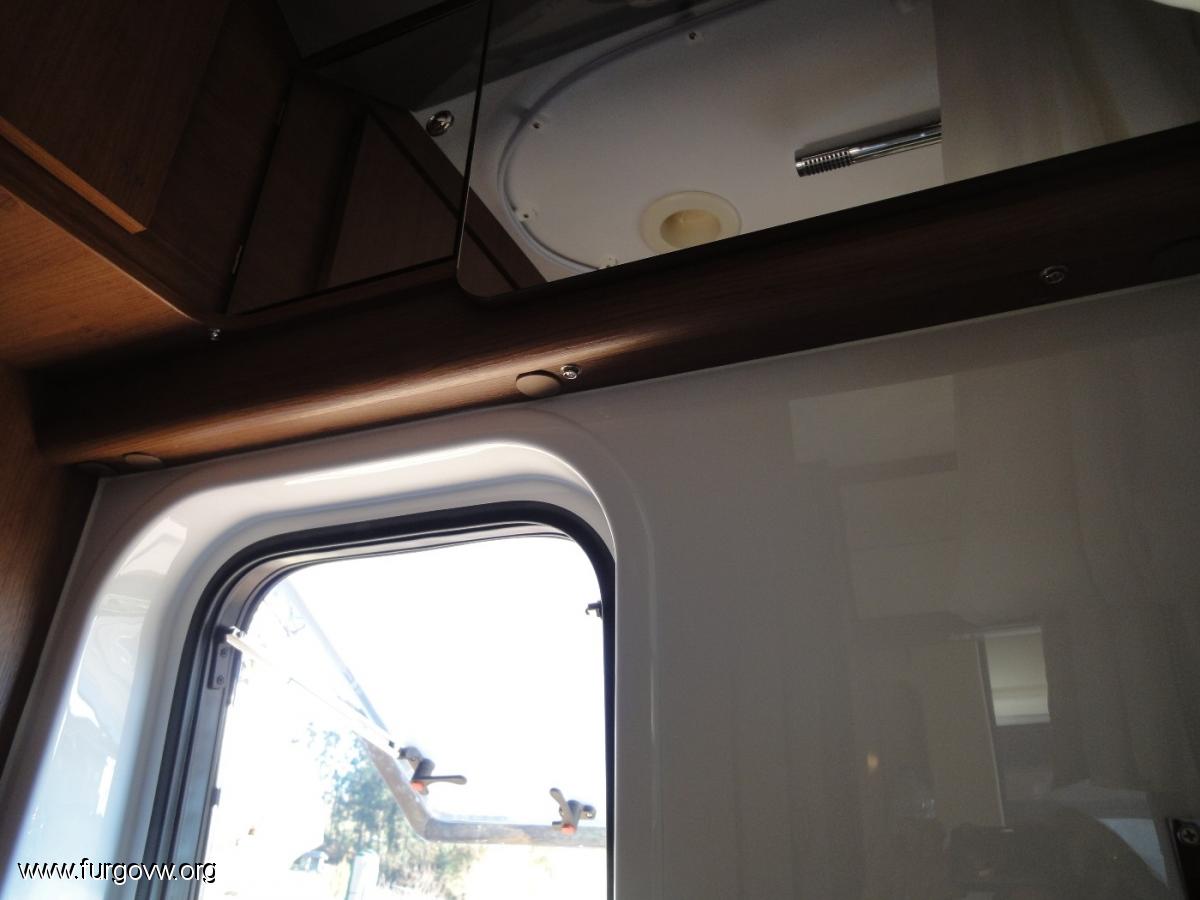

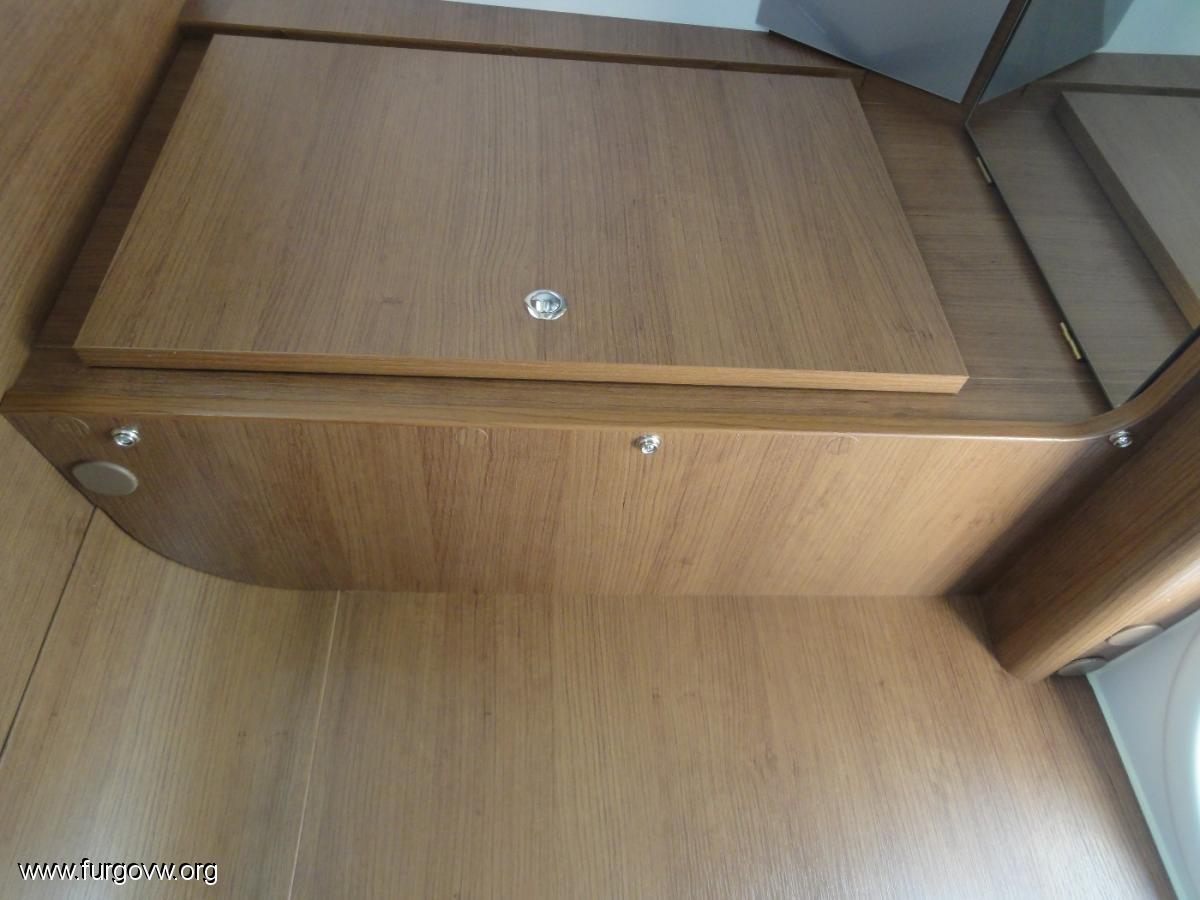

Hola...alguien tiene idea de por que o para que son estas piezas que hay en el baño y que parecen broches y van debajo del mueble y del espejo? creo que hay unos 6  ??? ???
Son de una Benivan 110.

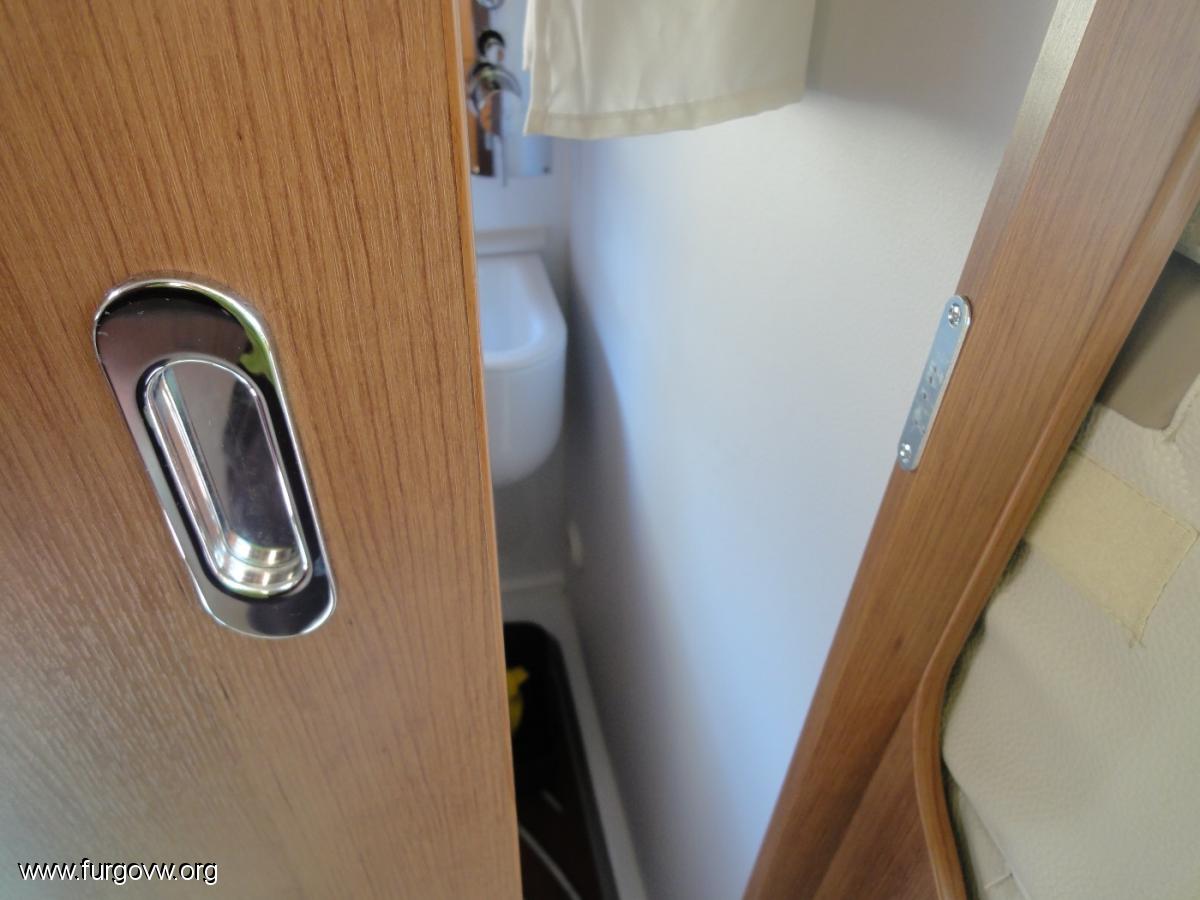

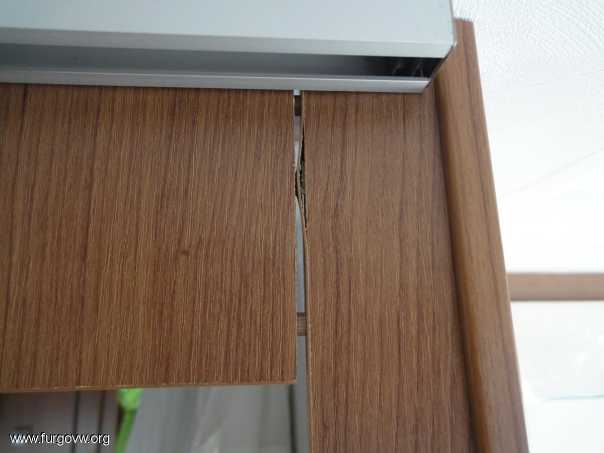

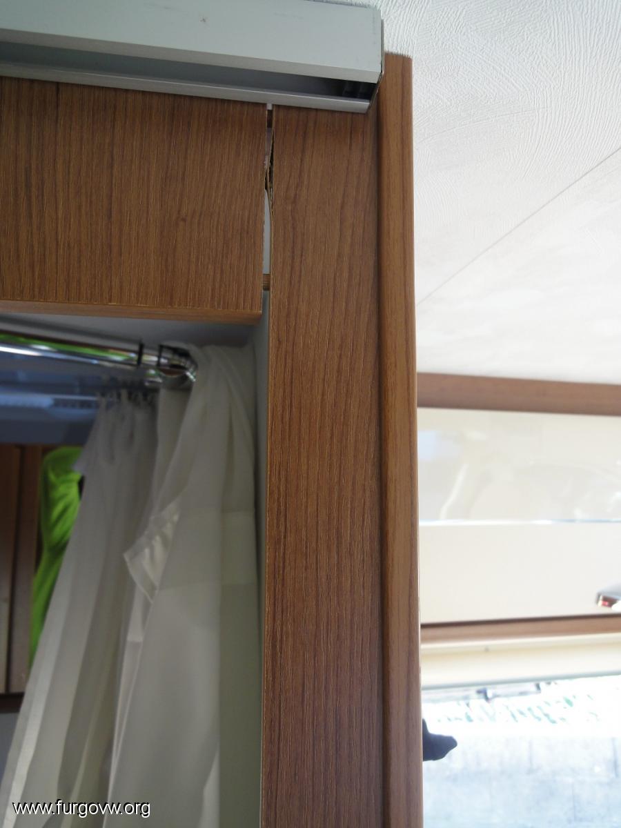

...y ya puesto al tema...a alguien le pasó esto en la pared del baño con la puerta corredera? (benivan 110 del 2014)
Nosotros tratamos bien la furgo, no es por andar a golpes, pero despues del viaje de estas navidades lo vimos y nos sorprendió, se que tiene fácil reparación, o eso parece, pero queria saber si soy el único o ya pasó más veces, y como lo reparasteis, en mi caso está en garantía pero por tener una idea.
Creo que el problema es del imán de la puerta que queda muy pegado y para abrir hay que tirar con fuerza...teneis ideas para mejorar este sistema de cierre-apertura.
Talp
Cita de: pacer en Enero 15, 2015, 17:18:22 pm
Buenas esos broches son para pillar hay la cortina y que quede separada del cuerpo,¿en la cortina a esa altura no llevas las otras 6 piezas? en la mía con los años como quedan un poco fuerte de ir las sacando y poniendo se han acabado arrancando de la cortina estoy mirando de hacer algún invento para cambiar el sistema,
pacer
Hola Talp...gracias por contestar tan rápido.
Lo miraré en la furgo pero no me suena que vengan las piezas correspondientes en la cortina, vamos, que casi te aseguro que no están, no tenia ni idea que fuera para eso y la verdad si funciona es muy buena solución para evitar que se pegue...podrias poner cuando te venga bien una foto de la cortina con esas piezas? me pasaré por el concesionario y se lo comento...muchas gracias como siempre  .ereselmejor

CitarBuenas esos broches son para pillar hay la cortina y que quede separada del cuerpo,¿en la cortina a esa altura no llevas las otras 6 piezas? en la mía con los años como quedan un poco fuerte de ir las sacando y poniendo se han acabado arrancando de la cortina estoy mirando de hacer algún invento para cambiar el sistema,
...si los broches son para la cortina, a mi ya se me rompió uno, seguramente ponga velcro , en la furgo pegado  a la altura de la línea de broches y en la cortina cosido. Pienso que será un pelín más comodo ya que los broches van algo DURILLOS.
