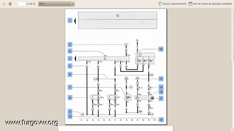

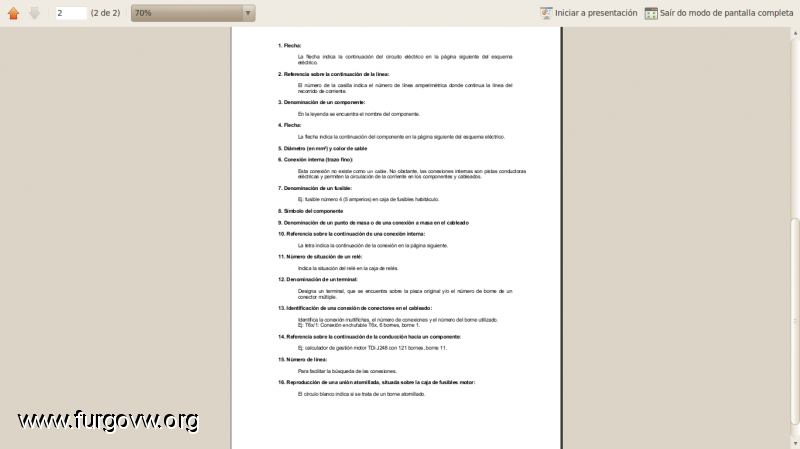

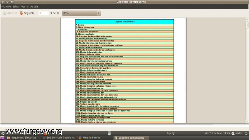

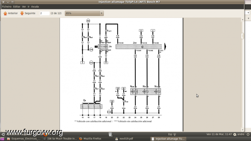

Colorín mis conocimientos son muy básicos apenas un cursillo de interpretación de planos y  me pierdo  .meparto incluso me arrepiento de no haber estado mas atento  :'( ... sé que pueden parecer un poco liosos pero en el mismo manual vienen las indicaciones para interpretarlos mi profe decía que él no tenía ni puta idea de nada, cojía el plano y como un hacha daba con el problema sin saber siquiera a qué vehículo pertenecía el motor, lo fundamental es abstraerse de lo superfluo, centrarse sólo en una cosa seguir las numeraciones de las conexiones el color del cable que nos interesa, la nomenglatura del sensor o actuador etc etc y que no nos entre el pánico al ver el mazo con mil cables  ;D
mira el ejemplo de un 100-130tdi inyector-bomba, el manual lo encuentras en internet fácilmente...
te vas a leyenda de componentes e identificas los que te interesan
luego te vas al plano de indicaciones
te lees la interpretación de las numeraciones
vas al esquema que te interesa y lo interpretas con las indicaciones que te ha dado el fabricante, sigues las lineas que son los cables que vienen marcados con su color
¿adivinas a qué pertenece este esquema? ¿qué colores tienen los cables? ¿adónde van? no, no lo sabes pero si sigues los pasos anteriores lo sabrás ...nos falta Esaú que él sí que sabe  ;)
p.d. luego te subo el manual si quieres echarle un ojo....que le estoy "robando" la señal al del local de al lado y no es plan de ponerme a subirlo por aquí

pues es esquema  as ide lejos parece rele de calentadores y calentadores y las 3 valvulas de egr turbo  y la que cierra la compuerta de admision.
el link del manual   ;D   que yo me los guarddo y ese me interesa un poco. que deje la instalacion a medias pero para la 16" igual le injerto el pumpe duse
