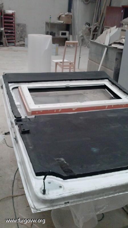

Ahora que estoy con el portatil puedo explicar un poco mejor...
Resulta que al poner la ventana nueva , cuando abres y cierras la puerta corredera apenas si hay hueco para que no roce con el lateral de la furgoneta
He pillado Kayflex de 20 , he aislado todo lo de debajo de la puerta , pero me parece ami que no se podra hacer el tablex de una sola pieza , al ser de 6mm , es muy grueso y no deja pancearlo o como se diga  .meparto .meparto .meparto para que haga esa curva , y si encima le sumas el kayflex....
Seguramente hagamos la parte de abajo de una pieza , el interior de la ventana en otro pieza , pero me quedaria los bordes de la ventana y la parte superior , esto de que ya no pueda añadir fotos con el movil es una gran putada....a ver si despues saco fotos que veais lo que digo

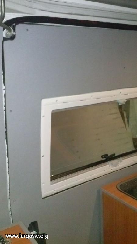

Nuevamente Esero gracias por tus sabios consejos...mira como quedo
ya solo me queda poder tablex a de delante , donde estaba el separador de carga , las dos esquinas , pero vamos eso son 30 minutos jejejej
